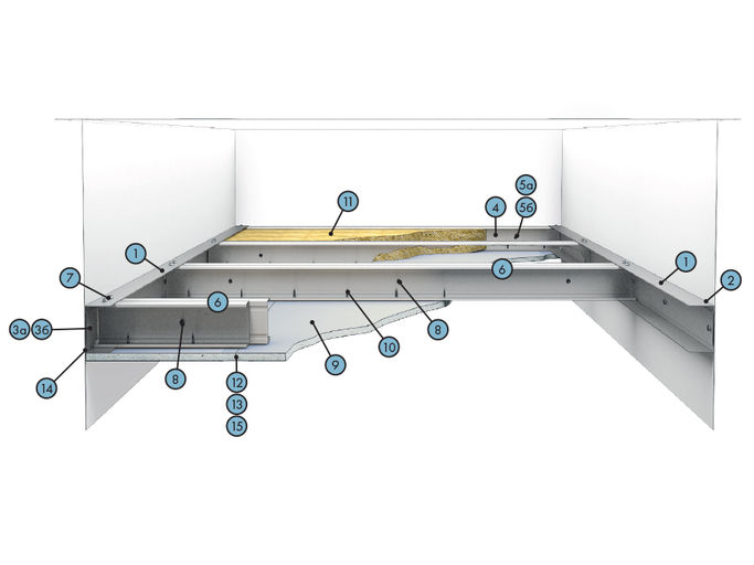

Вот хочу спросить у Вас Андрей Смирнов или vasilii, про вариант А: может ли что-то изменить из того, что я предполагаю сделать:
1. К блокам vibrofix прикрепить подвесы с тягой.(если так можно, конечно) Поскольку может они меньше вибраций будут передавать?
2. Сделать каркас одноуровневый и опустить его сантиметров на 15. (т.к. может листы резонируют из-за того, что они прикреплены только продольно?)
3. Проложить между профилем и прикладываемым листом ГВЛ ленту Дихтунгсбанд. Может также её и по периметру проклеить третий слой. (Хотя конструкция примыкает к балка и они, по-моему , ничего не излучают)
И ещё один вопрос меня интересует: влияет ли на звукозащиту целый лист гипсоволокна или резан, скажем, на пополам (т.е. шов дополнительный)?
И подвесы PU и SPU - в чем разница?

Postby Андрей Смирнов » 30 Jul 2016, 13:11
Факт:
Многие конструкции межэтажных перекрытий соответствуют нормам по звукоизоляции воздушного шума, в первую очередь это современные монолитные бетонные перекрытия толщиной 200-250 мм, НО!!!...
Нормам по звукоизоляции ударного шума не соответствует ни один из существующих типов перекрытий!!!
Именно поэтому во всех зданиях, независимо от их назначения, в обязательном порядке должны выполняться плавающие полы.
В вашем случае...
Изоляция ударного шума "снизу" с помощью подвесного потолка имеет выраженные ограничения с точки зрения строительной акустики.
Если косвенная передача звука по стенам мала, то наиболее эффективным решением является выполнение подвесного потолка вообще без закрепления к перекрытию потолка - cамонесущий подвесной потолок Кнауф П 231.
Но и в этом случае есть ограничение из-за недостаточно низкого значения резонансной частоты конструкции подвесного потолка в системе "масса-пружина", где масса это облицовка ГКЛ, а пружина это упругость воздуха в каркасе.

Postby Sasch » 30 Jul 2016, 16:20
Ага, только так вот, понятно. Стремновато выглядит на первый взгляд такая конструкция, у меня ширина комнаты 2,9 м. Я в растерянности, что и делать... Анкера с подвесов, допустим, можно спилить... Но, по Вашим словам, и тут нет увереннности, что вибраций не будет. Может они, конечно, будут не мешающие для моего слуха, но как знать наперед... Т. е., говоря простым языком, если приложить ухо к балкам и не слышно никаких звуков, значит они ничего не будут излучать и на конструкцию?
Можно рассмотреть вариант Б - поговорить с соседом...
А есть какие-то нормативные документы, обязующие делать плавающие полы, чтоб указать на них соседу при беседе с ним?
И еще вопррс: самонесущий подв. потолок П 231 выполняется однослойной обшивкой?

Postby Сергей Буринский » 31 Jul 2016, 16:57
Здравствуйте Sasch, дайте пожалуйста план квартиры и описание ограждающих конструкций (материал, толщина), а то я не нашел в предыдущих сообщениях.
Sasch wrote:А есть какие-то нормативные документы, обязующие делать плавающие полы, чтоб указать на них соседу при беседе с ним?
Есть ДБН В.1.1-31-2013 "Захист територій, будинків і споруд від шуму" http://www.acoustic.ua/img/pdfs/pdffile_131.pdf в котором описаны требования по звукоизоляции ограждающих конструкций (стр. 18, табл. 3)
Sasch wrote:И еще вопррс: самонесущий подв. потолок П 231 выполняется однослойной обшивкой?
Данная конструкция должна выполнятся минимум в два слоя ГКЛ 12,5, а лучше два Diamant 12,5. К примеру для ширины 2,9м, согласно альбому Кнауф, для Diamant 2х12,5 каркас выполняется на 2хCW100 (скручены в двутавр) с шагом 500мм.

Postby Андрей Смирнов » 01 Aug 2016, 09:49
Sasch,
1. прочитайте п.1 по ссылке viewtopic.php?f=1&t=17
2. необходимость выполнения плавающих полов регламентируется требованиями строительных норм и правил во всех странах. С локальными нормативами по защите от шума вы можете ознакомиться по ссылке http://vibrofix.com/ru/info.html
3. не поленитесь, зайдите на сайт Кнауф (например, knauf.ru) и ознакомьтесь с конструкцией потолка П 231

Postby Sasch » 24 Aug 2016, 16:41
Здравствуйте, Андрей, за это время поговорил с инженером из ЖЭКа по поводу устройства бесподвесного подв. потолка. Она говорит, мол, главное чтоб крепеж был надежный. Но здесь же на форуме в одной из веток наткнулся на описание шатровой плиты. Теперь знаю, как назыв. такая плита, как в моем. В ветке описывается, что она толщ. 5 см, это мало, конечно. Понятно, почему она вибрирует так ( у соседа сверху в комнате может вообще один диван и пара кресел).
Но вот не нашел в городе профилей дверных для такого потолка. Думаю, использовать обычный стоечный (0,6 -й), а в него вставить брус. К балкам, выступающим по бокам, думаю прикрепить, как предлагал Vasilii, уголки железные или отрезки уголков, а профили направляющие "ложить" на эти уголки. Между уголком и профилем проложу ленту Дихтунгсбанд в два слоя.
Хочу спросить, даст ли какой-то отрицательный эффект брус с точки зрения акустики? Со строительной стороны брус, вставленый в профиль, думаю, даст нормальную жесткость конструкции.

Postby Андрей Смирнов » 24 Aug 2016, 16:47
Зачем нужен брус, если для длины вашего пролета достаточно обычных стоечных профилей Кнауф, скрученных в двутавр?
Вы вообще ознакомились с конструкцией потолка П 231 на сайте Кнауф, как я рекомендовал?

Но ещё хочу спросить, т.к. потолок разобрать найдётся помощник, а потом он возможно уедет и собирать бесподвесный придётся водиночку (я имею ввиду листы). Придётся их резать на пополам, потому что поднять целый лист ГВЛ к потолку - это просто не реально. Так вот, ухудшиться ли ЗИ конструкции, если листы не целые будут?
vasilii wrote: - мне более импонирует частично развязанная от стен и тем более от потолочной плиты конструкция с первоначальными(!) звукоизоляционными облицовками капитальных стен - viewtopic.php?f=1&t=2193&p=15269&hilit=%D0%BF131#p15269 , на которые уже крепится типовой П231.. Мне кажется -что из-за высокого уровня энергии ударных - тем более, как выяснилось -у него легкая - то бишь -еще больше излучающая(возбуждающая звуки-раскачиваемая) , чем типовые 220-мм многопустотки или 14-16 см монолитные плиты - 5-см шатровая(П)панель стоит максимально отвязать "пластину " щита ГВЛ от окружающих поверхностей . Тем более -эти облицовки длинных стен снизят и собственное перизлучение стенами ударных сверху -двойная польза( пусть вы и уверяете , что от стен не слышно )
К облицованными стенам в моей комнате не получится крепить потолок, т.к. это нужно опускать его ниже балок, а это уж совсем низко будет. С одной стороны балка немного выступает, где-то 1,5 см, а с другой - сантиметров 8, т.е. наодин уровень будет с облицовкой стены. Так что придётся к балкам.
Sasch
Posts: 17
Joined: 23 Jul 2016, 14:24
Location: Крым
Re: Звукоизоляция потолка - слышен топот(?)
Postby Андрей Смирнов » 12 Sep 2016, 22:55
Листы ГКЛ или ГВЛ можно резать пополам или вообще на куски меньших размеров. На ЗИ это негативно не скажется.
Postby Sasch » 02 Nov 2016, 15:19
Здравствуйте, Андрей. Спасибо за советы!
Хочу задать Вам еще несколько вопросов. Каркас с потолка разобрали, снова стало слышно соседей, как раньше(( Но в процессе я понял, что стены в нашем доме (природный камень) неплохо передают звук. Потому что когда был заизолирован потолок, то звук от двигания мебели от соседей через этаж выше передавался даже по толстой несущей стене. Поэтому собираюсь сделать изоляцию в другой комнате (потолок и стены), отгородить часть комнаты чтобы не покупать еще материал, а использовать имеющийся. Комната ширина 2,25, длина ок. 3,5 м. Так вот, т. к. гипсокартон сам по себе имеет свойство отражать звук, хочу знать на всякий случай - не будет ли какого-то дискомфорта в небольшой комнатке, отделанной им, даже если зашпаклеванный будет?
И второй вопрос: как вариант рассматриваю потом изолировать лоджию в другой квартире, там дом панельный, т.е. звукопроводимость вообще супер! Там тоже, естественно, все надо изолировать. Лоджия примерно 2,5 х 3м. Но боюсь, что звук будет проходить через балконный блок, отгораживающий лоджию от кухни. Рама деревянная, по два стекла (3 мм) в каждом окне. Думаю либо вставить еще по 2 стекла вовнутрь окон, но расстояние меж стеклами маленькое будет, либо на расстоянии провести еще одно остекление. Скажите, какой вариант лучше? И даст ли это вообще эффект? Металлопластиковые ставить накладно будет.
