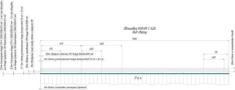

Postby _AGRESSOR_ » 01 Sep 2016, 13:16
Здравствуйте! Оцените и по возможности внесите, свои замечания в данный проект. Материал для заполнения стены - "Звукоизоляция АкустиKNAUF Expert AS, плита 123 х 61 х 5 cм". Буду очень благодарен!

Postby Андрей Смирнов » 01 Sep 2016, 15:11
Не совсем понятна конструкция облицовки.
Где стена, где какие элементы? Это горизонтальный или вертикальный разрез?
Это у вас облицовка Кнауф W626, как на рисунке?
Если я догадался верно, то могу сказать следующее:
1. ни в коем случае нельзя укладывать между слоями ГКЛ пупругую подложку под ламинат. Это сразу снизит звукоизоляцию из-за нежелательного резонанса "ГКЛ-подложка-ГКЛ" в области средних частот.
2. если вы хотите добиться высокой ЗИ, то следует увеличивать насколько это возможно глубину каркаса и массу облицовки. Поэтому применение в составе облицовки облегченного гипсокартона толщиной 9,5 мм нежелательно. Следует монтировать минимум 2 слоя ГКЛ 12,5 мм, а лучше 3 слоя, а еще лучше заменить ГКЛ листами из гипсоволокна (ГВЛ), которые имеют более высокую плотность.
3. акустическую вату лучше применить более высокой плотности (45-60 кг/куб.м), например, Paroc WAS 50 или Rockwool Acoustic Batts.

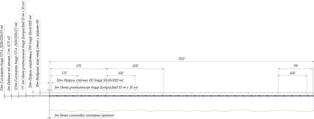

Postby _AGRESSOR_ » 02 Sep 2016, 10:13
Спасибо за ответ, чертеж поправил)
Несколько вопросов:
Если один из слоёв ГКЛ, заменить на слой из ГВЛ, какой именно - 1-й или 2-ой будет эффективнее?
Приклеивание ленты Дихтунгсбанд 50 мм на профиля ПН и ПС, и получая тем самым прокладку между ними и листом облицовки 1-го слоя, целесообразно?
Стоит ли плиты Rockwool Акуст Баттс 1000х600х50мм прикрепить к пазогребневой плите саморезами, так чтобы их шляпки не касались листов облицовки? (Во избежании их усадки и осыпания)
P.S.: примеры в моём посте выше, почерпнул из прочтения данного сайта, пардоньте если неправильно понял =) "http://soundmoderator.org/viewtopic.php?f=1&t=1114 - пункт 6 (... Звукоизоляция увеличивается, если применять облицовки из материалов с различной жесткостью, например, облицовка общей толщиной 25 мм и составом ГКЛ 15мм+9,5мм более предпочтительна по сравнению с облицовкой ГКЛ 12,5мм+12,5мм.". А про подложку предложил кто-то из пользователей =)

Postby Андрей Смирнов » 02 Sep 2016, 12:29
_AGRESSOR_ wrote:Спасибо за ответ, чертеж поправил)
Несколько вопросов:
Если заменить только один слой ГКЛ листами ГВЛ, увеличение ЗИ будет не очень заметным, т.к. разница в массе небольшая. Лучше заменять оба слоя ГКЛ слоями ГВЛ, а еще лучше добавить третий слой.
С точки зрения ЗИ расположение ГВЛ и ГКЛ в облицовке не имеет значения, если слои имеют одинаковую толщину 12,5 мм.
С точки зрения здравого смысла наружный слой лучше делать из ГКЛ, т.к. его гораздо легче обрабатывать по сравнению с ГВЛ
Приклеивание лент на профили более целесообразно, если применяется однослойная облицовка ГКЛ. Для 2-3 слойных облицовок эффект будет менее выражен. В принципе такой подход не помешает.
Плиты Rockwool Акуст Баттс плотностью 45 кг/куб.м вряд ли будут усаживаться, поэтому не вижу в их закреплении особого смысла. Но если есть сомнения, то можете закрепить их :)
Состав облицовки в моих рекомендациях ГКЛ 15мм+9,5мм не совпадает с вашим примером ГКЛ 12,5мм+9,5мм :)

Postby _AGRESSOR_ » 02 Sep 2016, 12:41
И вопрос на засыпку, велика ли разница (в дБ) между двухслойной облицовкой ГКЛ и ГВЛ?

Postby Андрей Смирнов » 02 Sep 2016, 12:57
_AGRESSOR_ wrote:И вопрос на засыпку, велика ли разница (в дБ) между двухслойной облицовкой ГКЛ и ГВЛ?
Разница будет примерно 2 дБ.
