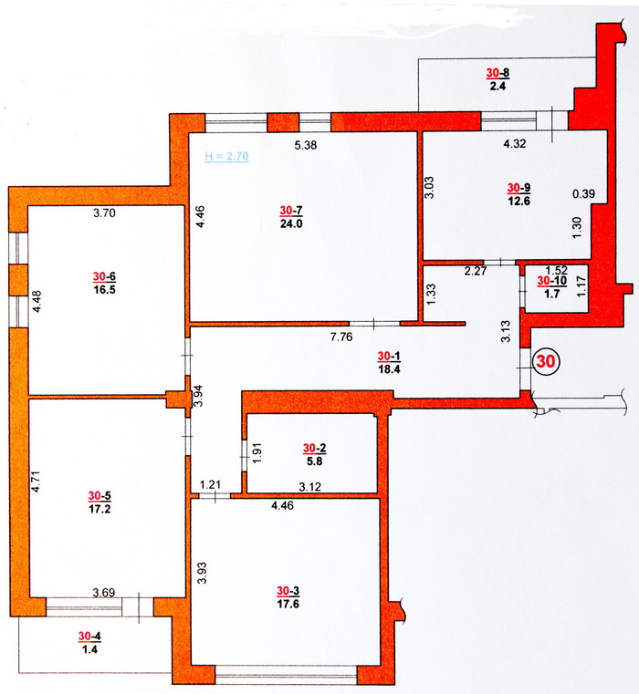

Здравствуйте. Позвольте и мне задать пару вопросов.
На прилагаемом плане квартира в монолитно-каркасном доме. Перекрытия 32 см бетон + 8 см стяжка (полусухая?). Материал внешних стен керамоблоки + 10 см теплоизоляция, межкомнатные перегородки 8 см газобетон. Помещения 3,5,6 - спальня и детские, 7 - гостиная, 2 - ванная. Между помещением 3 (детская) и помещением 2 стенка в половину красного кирпича, между 3 и спальней соседей - 1 красный кирпич. Стену между гостиной и коридором планирую убрать почти полностью, на всю стену между 5 и 6 установить шкаф-купе. Хотелось бы при минимальных финансовых потерях снизить воздушный шум в спальне и детских до приемлемого уровня.

Postby Андрей Смирнов » 20 Aug 2017, 11:36
В данном случае критическим фактором будет распространение звука между спальнями 3,5,6.
Звукоизоляция перегородки из пенобетона исчезающе мала, не более 32-34 дБ.
Поэтому наиболее правильным решением будет демонтаж всех перегородок из пенобетона и замена их гипсокартонными.
По поводу ЗИ пенобетона я уже неоднократно писал здесь на форуме, например:
Перегородки из пенобетона обладают двумя ОЧЕНЬ плохими качествами с сточки зрения звукоизоляции:
- малая объемная плотность
- нежелательные резонансные явления
Из-за малой массы перегородки (толщина 100 мм соответствует всего 40 кг/кв.м) звук легко передается с массивных межэтажных перекрытий (300-500 кг/кв.м) на перегородки из пенобетона и хорошо переизлучается в помещение. Таким образом, звуки из квартир сверху и снизу будут гораздо лучше проникать в вашу квартиру через указанные перегородки, чем непосредственно через перекрытия.
Вторым вредным фактором является значение т.н. критической частоты перегородки, на которой появляется резонанс конструкции. Для пенобетона это значение находится в интервале 250-800 Гц, т.е. на самых характерных частотах, на которых чувствительность слуха человека максимально.
Вышесказанное легко проверить прислонив ухо к перегородке из пенобетона. Вы услышите массу звуков всего здания :)
Перегородки между спальнями рекомендуется выполнить на двух независимых каркасах шириной 75-100 мм каждый, облицевать с двух сторон гипсокартоном Кнауф Диамант (Титан) и заполнить каркасы акустической минеральной ватой Acousticwool Sonet (http://www.acoustic.ua/production.html?g=4)
Такая перегородка может иметь звукоизоляцию 59-60 дБ и более (см. стр. 2 по ссылке http://www.acoustic.ua/st/Acoustic_ua_k ... utions.pdf)
Остальные перегородки могут быть выполнены на основе одинарного каркаса шириной 100 мм с аналогичным составом.

Postby вольноопределяющийся » 23 Aug 2017, 16:22
Большое спасибо за ответ. Вижу, что не буду оригинален, если скажу, что перегородки хочу оставить -
1. квартира на шестом этаже при неработающем лифте
2. стены уже поштукатурены, ровные и красивые :)
3. чисто психологически тяжело отказаться от "прочной и капитальной" стены и вместо нее поставить гипсокартонную перегородку, на которую и
повесить толком ничего нельзя - это, пожалуй, основной аргумент против.
Можно ли обойтись без сноса перегородок (тем более что расход площади для меня не критичен), занедорого приблизившись к вожделенным 60 дБ ? И есть ли смысл к ним стремиться, если звук будет проходить через двери (жена категорически против порогов) ?

Postby Андрей Смирнов » 23 Aug 2017, 18:09
Дешевле всего вообще ничего не делать :)
Вы очень ошибаетесь насчёт несущей способности ГКЛ перегородок. На них можно навешивать очень тяжелые предметы, до 70 кг на одно крепление.
