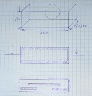

Поэтому решил попробовать сделать сам шумопоглащающую часть решетки (снаружи будет установлена обычная решетка, чтобы не было видно моего творчества).
Схему изобразил на рисунке.
В зависимости от толщины стены (часть комнат не звукоизолированна) планируется делать от 2 до 4 стенок лабиринта.
В стену данная конструкция будет устанавливаться через звукоизоляционную ленту типа Вибросил Норма.
Собственно вопросы:
1. На Ваш взгляд даст ли это какой-нибудь эффект?
2. Из чего лучше сделать лабиринт? Планировал использовать ДСП или ламинат или фанеру. Есть мысль прикрепить к перегородкам лабиринта что-нибудь из серии K-Fonik.
3. Можете что-нибудь посоветовать лучше?

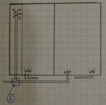

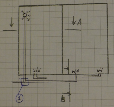

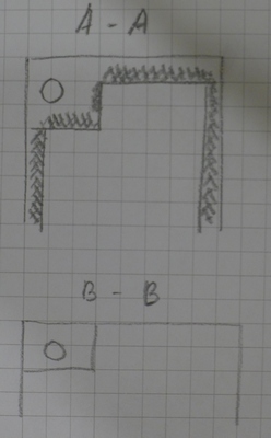

Трубы в коридоре и левой комнате закрыты ГКЛ. В левой комнате сделана звукоизоляция с двух сторон вокруг трубы. Попробовал это изобразить на схеме (не в масштабе). Штрихованная часть - минеральная вата. В коридоре звукоизоляции нет. Сейчас я понимаю, что мне надо было делать, как минимум, со всех 4 сторон вокруг трубы звукоизоляцию, но исправить это я уже не могу.

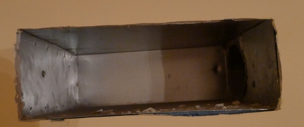

На фото ниже выход вытяжного воздуховода в комнате. В правом дальнем углу - начало трубы. Размер - 100 на 300.
Если нужно - могу более подробно описать расположение воздуховодов.

Каково расстояние между вытяжками из комнат и в каком месте они соединяются с магистральным вытяжным каналом?
Какова длина приточных каналов от точки "1" до точек входа в комнаты?
Я правильно понимаю, что абсолютно все вентиляционные каналы выполнены из сонодека?

Андрей Смирнов wrote:Каково расстояние между вытяжками из комнат и в каком месте они соединяются с магистральным вытяжным каналом?
Расстояние между вытяжками около 5,5 м. Магистрального вытяжного канала нет. Воздух из вытяжных воздуховодов длиной по ~1,5 м выходит в коридор в пространство между ГКЛ и потолком, а оттуда через вентиляционную решетку в коридор.
Андрей Смирнов wrote:Какова длина приточных каналов от точки "1" до точек входа в комнаты?
По 4 м
Андрей Смирнов wrote:Я правильно понимаю, что абсолютно все вентиляционные каналы выполнены из сонодека?
Приточный магистральный канал (примерно до т.1) выполнен из металлической трубы, дальше сонодек. По 4 м для каждой комнаты.
Да, выход приточной вентиляции для правой комнаты выглядит аналогично вытяжному на фото в предыдущем посте, только размер 300 на 150.
В левой комнате - выход приточной вентиляции реализован с помощью диффузора.
