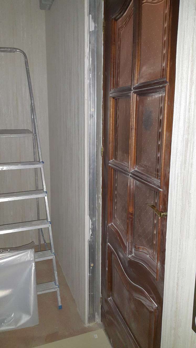

Уважаемый Андрей, возник следующий вопрос: каким образом закрепить доборы и наличники на дверную коробку, если сама дверь закреплена на стене, к которой подведен звукоизолирующий каркас (но, естественно, каркас не крепится к этой стене). Наверное, проще прикрепить картинку для наглядности, чем объяснять словами. Прикрепляю. На картинке видно, что между облицовкой и дверным косяком есть щель, которую и надо закрыть доборами.
Если приклеить/прибить доборы как обычно, между изолируемой стеной и облицовкой возникнет звуковой мостик, чего, конечно, хочется избежать. В альбоме АГ есть похожая схема (для панелей ЗИПС), но из схемы непонятно, как закреплен дверной косяк и особенно доборы - есть ли прокладка какая-то или нет.
Если можно, дайте, пожалуйста, свой комментарий - существует ли на этот случай опробованное решение. Спасибо.

Добавлю, что альбомы Knauf, конечно же, смотрел тоже, но, признаться, насчет дверей ясности не появилось.

Postby Андрей Смирнов » 25 Apr 2016, 23:39
Если выполняется звукоизоляционная облицовка на стене, в которой смонтирована дверь, то доборы, охватывающие и стену и облицовку не применяются. На облицовке формируется откос, который просто примыкает к дверной коробке.
Это стандартное решение.
Звукоизоляционные конструкции, как правило, требуют компромиссов.

Спасибо за ответ. Только теперь совсем непонятно стало. Каким образом формируется откос? Ведь что-то крепится к облицовке? А где-то картинку можно посмотреть? Или схему?

Postby Андрей Смирнов » 28 Apr 2016, 08:51

Ох, Андрей... Спасибо,безусловно, за ссылку... да только именно с этой картинки у меня все вопросы и начались (( Может быть, существует известные Вам фотографии, как это сделано в реальности?
Я правильно понимаю, что добора, как такового, нет, а к дверной раме примыкает через прокладку лист гипрока (закрывающий щель между изолируемой стеной и ЗИ облицовкой), который и формирует угол? А поверх всего этого клеятся обои?
Вроде не такой сложный вопрос, а в такой тупик меня вгоняет((

Postby Андрей Смирнов » 29 Apr 2016, 08:05
Вы все правильно понимаете. Ничего особо сложного в этом узле сопряжения нет.

Postby Masterant » 29 Apr 2016, 23:17
Спасибо! Буду думать, как оптимально разрешить ситуацию. Облицовка уже подогнана под размеры дверной коробки, рассчитанную на доборы.
