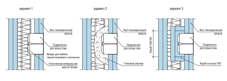

Звукоизоляция розеток:
ЗИ монтажных коробок resize.jpg (69.77 KiB) Viewed 16616 times

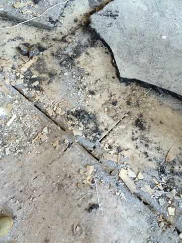

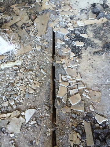

1) Чем и нужно ли вообще замазывать швы между плитами перекрытия с соседями снизу (фото приложил). Предложил мастерам Rotband, говорят давай пеной, т.к. шпаклевка всё равно максимум на 1-2 см заполнит щель. Или вообще не заделывать?

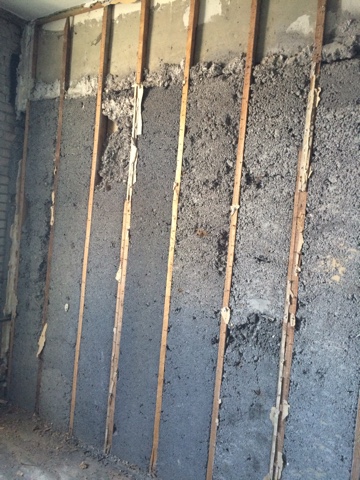

2) Проблемная стена из ГКЛ с соседом: Со своей стороны сняли ГКЛ, оказалось, что заполнение из шлакобетона лежит между деревянными стоками достаточно плотно и крепко. Что дальше делать? Просто промазать щели шпаклевкой? Или дополнительно обшить все это одним слоем ГКЛ и уже далее сделать облицовку?
Часть кирпичных стен будет без ЗИ, на них будет наносится слой шпаклевки 3-5 см, нормально ли, если будет сначала сделан пол во всей квартире, потом стены, т.о. шпаклевка, которая ляжет на стену будет контактировать со стяжкой. Или обязательно сначала сделать стены, и уже потом стяжку?
Спасибо за ваши советы.

Стыки в плитах перекрытия заполнить обычным цементным раствором насколько получится и все.
Поверхность шлакобетонной стены просто оштукатурить. Затем выполнить облицовку ГКЛ.
