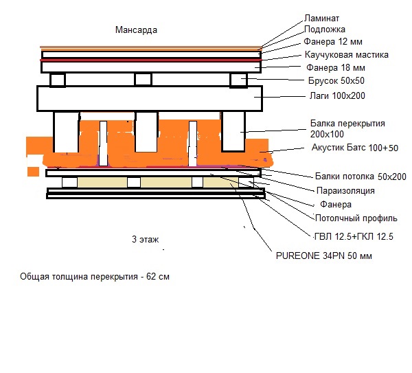

Postby просфорник » 15 Feb 2016, 23:47

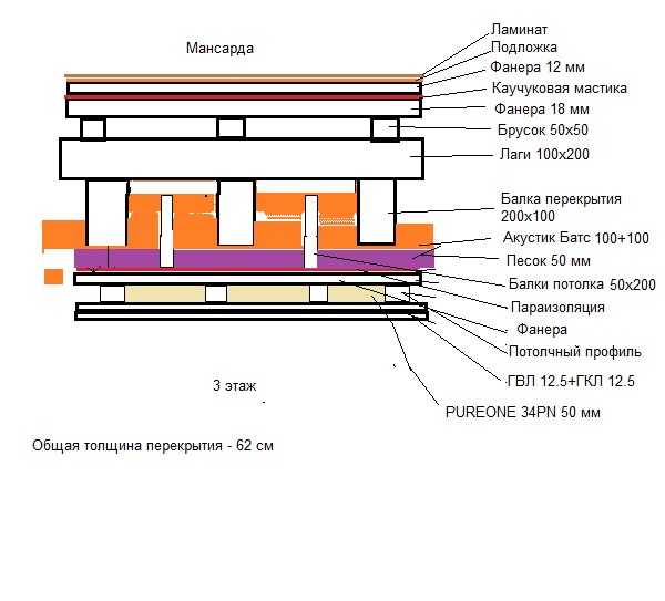

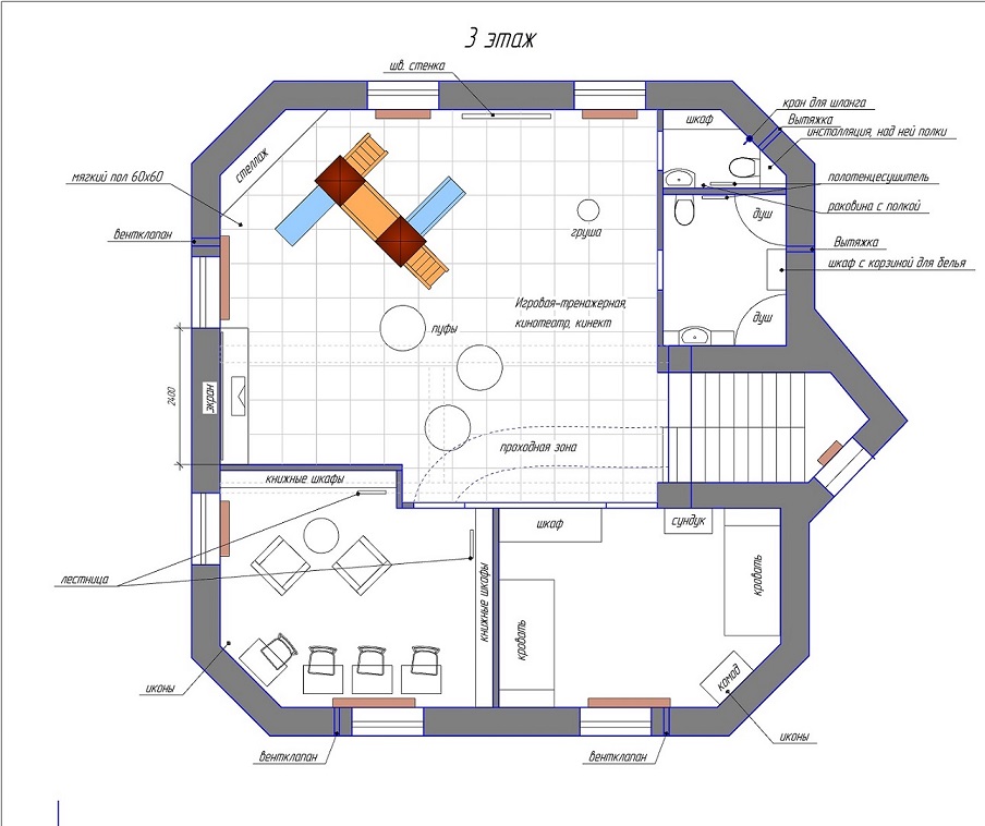

Андрей, посмотрите пожалуйста, пирог перекрытия, подойдет?
Перекрытие между мансардой и третьим этажом, кинотеатр на мансарде находится ровно над детской игровой на третьем.
Родительская спальня с кабинетом находится на мансарде над библиотекой и мальчишеской комнатой.
Потолок над библиотекой и мальчишеской комнатой, хочу сделать с засыпкой песком. Потолок над игровой и в туалете и душевой без засыпки песка, Акустик Батс 20 см сделать.

планировка 3 этаж (библиотека, мальчиков комната, игровая, душевая, туалет)

Postby Андрей Смирнов » 15 Feb 2016, 23:56
просфорник ,
я не понял вашего вопроса.
Вы написали, что хотите выполнить независимый потолок в доме на основе бруса, но в привели состав перекрытия, в котором нет никакой акустической развязки между верхним настилом пола и конструкцией нижней подшивки потолка.
Таким образом, у вас получается жесткая конструкция перекрытия, которая будет передавать все ударные шумы сверху вниз.
А из-за невысокой массы перекрытия звукоизоляция воздушного шума может быть недостаточной (хотя в частном доме её может хватать для изоляции бытовых шумов).
Вы не написали какие требования вы предъявляете к перекрытию, поэтому нет предмета для ответа.

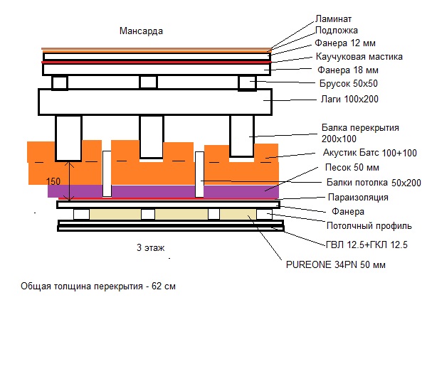

Postby просфорник » 16 Feb 2016, 16:26
Деревянное перекрытие между мансардой и 3 этажом
Прошу прощения
пропустил уточнение
Мансарда пол:
- ламинат
- подложка под ламинат
- фанера 12+18 внахлёст, с проклейкой середины каучуковой мастикой (по краям упругая прокладка)
- брусок 50х50 (для выравнивания пола)
- гидроветрозащита (от протечек воды)
- лаги 200х100 плашмя через 200 мм, прикручены глухарями к балкам
- балки перекрытия 100х200
По балкам перекрытия звук не будет распростроняться из кинозала в соседний кабинет? или ничтожно малая величина и ей можно пренебречь?
Третий этаж потолок (не связан с балками перекрытия, свой независимый брус), расстояние от нижнего края балки до фанеры под песком - 15 см (10 см ваты+5 см песка)
- 10+10 см базальтовой ваты
- песок 50 мм
- балки подвесного потолка
- фанера в два слоя внахлест (только какую взять)
- параизоляция (защита дерева от влажности нижнего этажа)
- PUREONE 34PN 50 мм
- потолочный профиль
- потолок ГВЛ+ГКЛ (монтаж потолочных светильников)
- покраска
Защита библиотеки и мальчишеской комнаты (3 этаж) от телефонных разговоров, громких разговоров, просмотров фильмов в кабинете и кинозале (мансарда)

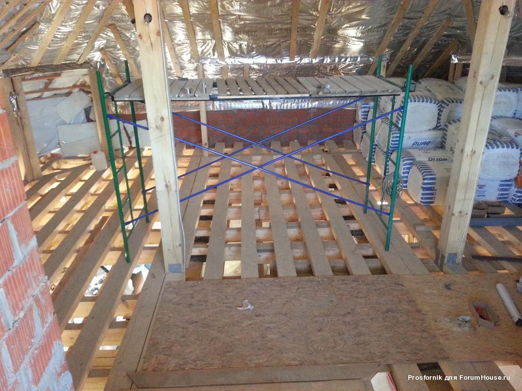

Postby просфорник » 17 Feb 2016, 00:05
Андрей, доброе утро.
Подобный пирог - технические схемы с разных сайтов переосмысленные мною.
Может есть что-нибудь лишнее? Или что-то добавить?
Как измениться звукоизоляция перекрытия, если балки пола приблизить в плотную к песку?
Если убрать вообще песок и Роквол сделать 150 мм?
индекс звукоизоляции- 55 децибел.

Postby Андрей Смирнов » 17 Feb 2016, 13:26
Песок убирать не надо, это важный элемент звукоизоляции (инерционный).

Postby просфорник » 17 Feb 2016, 22:18
Андрей, можете поработать с моим дизайнером, чтобы сохранить "воздушный" дизайн и создать приемлемый акустический комфорт при просмотре фильмов? Как передать денежку договоримся :D
по звукоизоляции стоит такая задача, схемы этажей прикладывал:
- звукоизолировать кабинет от кинотеатра за стенкой (чтобы при просмотре фильма можно было спокойно звонить по телефону в кабинете); сейчас монтируем двойную стенку 100+100 обшитую ГВЛ 12,5+ГВЛ 10+ГКЛ 12,5 с двух сторон, виброразвязка профиля от конструкций выполнена лентой Кнауф :cry: в три слоя, примыкания листов к профилю выполнены также через ленту в один слой, между листами 3 мм, заполнены силиконовым герметиком, внутри - Акустик Батс; двери двойные, только как делать вентиляцию не представляю; звук из ДК по балкам перекрытия попадет в кабинет?
- звукоизолировать спортзал от ДК сверху, только насколько сильно надо изолировать не знаю, спортзал не спальня, тишина там не обязательна.
- звукоизолировать библиотеку и спальню мальчиков от ДК и кабинета сверху. ДК смещен под углом относительно спальни и библиотеки
- звукоизолировать туалет от "туалетных звуков", идет монтаж перегородки 100 мм ГВЛ 12,5+ГКЛ12,5 с двух сторон посередине акустик батс.
- звукоизолировать гостевую комнату от туалета и душевой снизу.

Postby Андрей Смирнов » 17 Feb 2016, 23:59
просфорник,
вы на самом деле считаете, что посторонний человек может понять поэтажную планировку дома на основании ваших сообщений на форуме?
Кабинет, кинотеатр, спортзал, спальня, библиотека, спальня мальчиков, туалет, гостевая комната, где-то что-то обшито ГВЛ, где-то что-то заполнено герметиком...
Для вас планировка дома это часть жизни, вы знаете об это всё, а для любого человека, прочитавшего ваше сообщение это набор слов...
Получить общие консультации по звукоизоляции и акустике помещений вы можете и на форуме, но формат "поработать с дизайнером" это не для профессионалов, а для "продаванов"... и деньги здесь ни при чём...
Чтобы был результат необходимо вникать в проект, анализировать исходные данные, проводить измерения непосредственно на объекте, плотно работать с клиентом и дизайнером, разрабатывать технические решения и чертежи.
А форум служит для других целей, общеобразовательных и информационных.

Postby просфорник » 19 Feb 2016, 15:22
Постарался наглядно показать. Посмотрите как получается, особенно узлы примыкания.
Перекрытие.pdf
