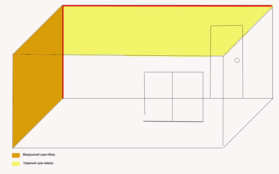

Дано: панельная хрущёвка, со всеми вытекающими :( звукоизоляции просто нет, от слова совсем.
Поскольку на сегодняшний день удовольствие спать спокойно не из дешёвых :D планирую проводить работы планомерно-порционно. Планируется потолок (в основном ударный шум, в виде беготни на каблуках, роняния гантель и двиганье мебели и всё это ночью :shock: ) и боковая стена (в основном громкая музыка и крики, круглосуточно :shock: )
Но первое на что обратил внимание до основных работ, что очень сильно передаются косвенные шумы на внутреннюю гипсовую перегородку, демонтировать её к сожалению нельзя. Отсюда несколько вопросов. Может быть ее "отвязать" пропилив зазор по красной линии и заполнить герметиком. Но очень много но.
а) очень много герметика уйдёт, если заполнять полностью, то получается очень дорого и очень не технологично,
б) плюс с верхним швом наверняка возникнут сложности с проводкой 220В.
в) Если герметиком только сверху, а внутри минвата, например, то страшновато за технику безопасности.
Тогда возможно ограничиться только боковым швом, но пункт а) будет всё равно в силе.
Что делать?

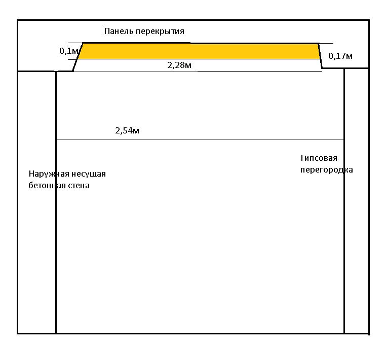

Кстати, Андрей, есть ли опыт хрущёвок, с такими вот странными перекрытиями, сплошные неудобства с этими ступеньками во всю длину плиты перекрытия с обеих сторон, причём обе грани ступеньки не под 90, а скошены? Места впритык, если делать потолок глубиной максимум до 100 мм, то частично ступеньки останутся неохваченными, насколько это будет эффективно? В смысле не сведут ли к нулю все старания, планировал Vibrofix SPU, AcousticWool Sonet 50 и 2 слоя Diamond 12,5, по периметру Vibrosil Norma 50/5. Если же их полностью зашивать, то сжирается огромное пространство, это не допустимо... :?:

Postby Андрей Смирнов » 03 Dec 2015, 15:35
Не бывает "идеальных" решений, есть более правильные и менее правильные с точки зрения строительной акустики.
Перекрытие потолка в вашем случае выполнено на основе стандартной шатровой бетонной панели.
Такая конструкция уже обсуждалась на этом форуме, пройдитесь поиском с ключевыми словами "шатровая панель"...
Re: Помогите с выбором материала и технологии звукоизоляции
Postby Serge_G » 03 Dec 2015, 16:55
Прошёлся и кроме того, что она тонкая ничего конкретного не нашёл. В моём случае, похоже она уже не настолько (5см) тонкая, т. к. соседи сверху делали ремонт и когда с нашей люстры потекла вода, я понял, что они залили стяжку :D Хорошо, что это было днём и лампа была выключена :o Совершенно очевидно, что строители не слыхали о ЗИ и даже ГИ не смогли реализовать, сделали так, как не нужно. По словам соседки ушло 30 мешков цемента, площадь 13 кв. м, сложно посчитать точно, т. к. не известны пропорции, но если очень грубо, то стяжка должна была утроить толщину панели. Не смотря на это, такое впечатление, что шума стало больше, очень обидно, сделай они правильную плавающую стяжку, мне было бы гораздо легче. Но что уж теперь, исходим из того, что есть.

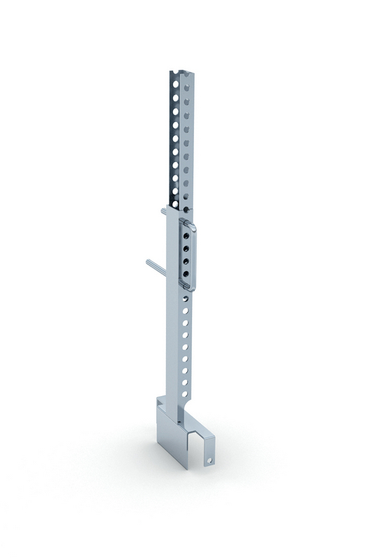

Получается лимит 44+125=169мм, но на практике меньше, т. к. нужен запас для выставления профилей по шнурке и если нужно больше, то нужно уже использовать регулируемые подвесы на спицах. Так же в отдельных ситуациях (крайние профиля близко к стене) П-образные очень сложно, крайне неудобно крепить, со стороны стены. Собственно вопрос: где-то в сети натыкался, что они гораздо меньшую нагрузку выдерживают, 25 кг, против 40 у П подвеса, так ли это?

Postby Андрей Смирнов » 07 Dec 2015, 10:17
Вы имеете ввиду упругий элемент или металлические части креплений?
Postby Serge_G » 07 Dec 2015, 10:27
Имею ввиду спица фиксируется как-то, возможно винтами (не сталкивался просто с такими) и под большой нагрузкой может съехать, по прямому мне понятно, там будет зависеть от его толщины и те, что входят в состав SPU довольно мощные. Просто потолок будет тяжёлый: один только ГКЛ (2 слоя diamont 25,6 кг на м), а ещё 2 слоя ваты 50, профиль, возможно двухуровневый...
Лучше семь раз отмерить...
Serge_G
Posts: 31
Joined: 02 Dec 2015, 16:32
Postby Андрей Смирнов » 07 Dec 2015, 11:30
А, понятно.
Вопрос правильный, т.к. крепежные свойства спицевого соединения с пружиной-"бабочкой" необходимо учитывать.
Если этот регулируемый подвес оригинальный немецкий или изготовлен локально но с учетом всех требований, то его нормативная удельная нагрузка 15 кг. При более высокой удельной нагрузке возможно "скольжение" спицы в месте соединения с пружиной.
Я рекомендую применять нониусный подвес Кнауф, который исключает все возможные перекосы и сползание каркаса.

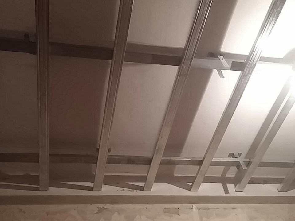

Postby Serge_G » 14 Dec 2015, 21:08
В процессе работы понял, что рекомендация правильная. :D
Только в данном контексте не столько из соображений прочности, как я думал, сколько из соображений точности. В 112-й ведь нет направляющего профиля UD и в купе с нашим местным винтокрылым профилем, будет тем "краше", чем больше отступ. В моём случае 300 мм, меньше бы просто не подлез, думаю при 500 мм будет уже реальная жесть. :lol:

Postby Nikita » 15 Dec 2015, 09:57
На стене лента белого цвета или ригель? Свет падает непонятно.
