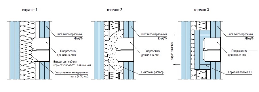

Про розетки есть еще один отдельный вопрос. Можно-ли (и нужно ли) как-то дополнительно звукоизолировать монтажные коробки розеток? Вопрос не праздный. У меня друг недавно делал ЗИ у себя в квартире. Проект схож с моим, только облицовка ГКЛ в один слой. Так вот, в общем и целом все ок, когда стоишь по центру комнаты соседей не слышно, а когда находишься около розеток (например около изголовья кровати есть две), из них слышен соседский телевизор, хоть и не очень разборчиво. Соответственно задумался о том, как бы этого избежать?

Перед установкой розеток и выключателей рекомендуется загерметизировать силиконом неплотности кабельных вводов в монтажных коробках.
Можно звукоизолировать монтажные коробки несколькими способами.
ЗИ монтажных коробок resize.jpg (69.77 KiB) Viewed 26626 times

Во, а я что-то этой схемы не заметил в альбоме решений. Спасибо, Андрей, за разъяснения. Вроде пока все понятно. Продолжу обсчитывать свой ремонт дальше.

Postby Андрей Смирнов » 05 Nov 2015, 13:19
А в альбоме Кнауфа такой схемы нет, есть похожая, которую я подкорректировал немного... :)
Отличия касаются именно звукоизоляционных свойств.

Postby Валерич » 05 Nov 2015, 13:48

Postby Андрей Смирнов » 05 Nov 2015, 14:26
Вполне получится.
После выполнения облицовки вырезается отверстие под розетку. Минеральная вата в каркасе (внутри отверстия ) уплотняется или частично удаляется и полученная ниша в минеральной вате обмазывается гипсовым раствором. Затем вставляется монтажная коробка. Предварительно необходимо вывести наружу электрический кабель.
Похожим образом еще в советские времена изолировали сквозные отверстия под розетки в межквартирных бетонных стенах в панельных домах. Обмакивали паклю или ветошь в жидкий цементный раствор и запаковывали сквозное отверстие в стене, а затем с обеих сторон устанавливали монтажные коробки под электрофурнитуру.

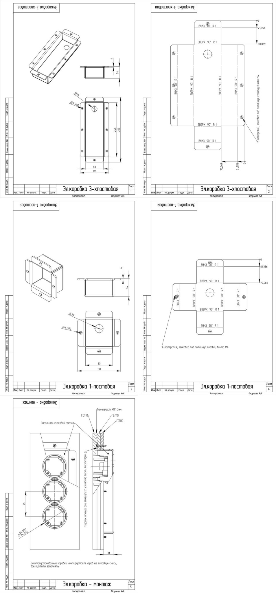

О розетках.
Сначала хотел делать "вариант 3" с коробом из ГКЛ. Потом осенью решил сделать массивные короба из стали 4мм. Мазать изнутри Вибронет-А5. Внутренности заполнять гипсовой смесью.
Рацио: при меньшей толщине стенок значительно выше масса (сталь 4мм эквивалентна 24мм ГСП, плюс заполнение гипсовой смесью), проще строителям. Но сильно дороже :)
Настал момент заказывать.
Вот отдаваемый на производство чертеж.
Розеточная коробка 01.JPG (221.82 KiB) Viewed 26058 times
Кстати, шаг подрозетников 72, а не 75. Надо будет поправить...

Re: Полная звукоизоляция квартиры. Панельный дом.
Postby Андрей Смирнов » 11 Feb 2016, 00:20
Не нужные траты денег, усилий и материалов... с абсолютно не прогнозируемым результатом...
Postby BBR » 11 Feb 2016, 05:52
Оптимистичная рецензия, Андрей, спасибо :D
Андрей Смирнов wrote:с абсолютно не прогнозируемым результатом...
Какие риски, что может сработать не так?
Postby Андрей Смирнов » 11 Feb 2016, 12:35
Во-первых, материалы типа вибронет, как все остальные вибродемпфирующие мастики, предназначены для снижения колебаний только тонких металлических пластин. Например, кузов автомобиля изготовлен из металла толщиной до 1 мм и вибродемпфирование существенно улучшает шумоизоляцию авто. Но демпфирование таким же способом металла толщиной 4 мм малоэффективно.
Поэтому учитывая все аспекты, самым простым, дешевым, технологичным и эффективным решением звукоизоляции коробок для электрофурнитуры является стандартная гипсокартонная технология, описанная выше. Показатель цена/эффективность будет однозначно высоким.

Postby BBR » 11 Feb 2016, 13:28
Да, Андрей, полностью согласен!
По этой причине колебался долго. С осени. Пока бетонные работы шли. Пересилило два соображения:
1. оно массивное и скрыто под слоем гипса. Т.е. с одной стороны в смысле массы дырка в обшиве устраняется, а в смысле "звонкости" металла - передавать и переизлучать должно явно не больше чем профили каркаса.
2. интересно :D
Вибронет безусловно даст очень незначительный эффект из-за толщины стали, я в этом себе отчет отдаю. Но лучше сделать. Несложный мелкий улучшизм.
Поэтому изрядно пострадав муками выбора я решил таки сделать такую штуку. Риски ухудшить ЗИ я оценил как незначительные, [немного] улучшить - как вполне реальные, "ничего не изменится" - наиболее вероятно. "Лучше жалеть о том что сделано, чем о том, чего не сделано" :D
Вопрос цены. Трехпостовая хрень мне обошлась в 530р, однопостовая - 364 (174 и 120 гривен по сегодняшнему курсу). Резка и гибка 4мм стали - недешево. Но мне их не так уж много и нужно.
Скину фото и рассказ чего вышло :)

Postby Андрей Смирнов » 11 Feb 2016, 14:46
Обычно спрашивают как сделать хорошо, просто и дешево. А вы делаете сложно и дорого. У каждого свой дао...
Удачи! :)
