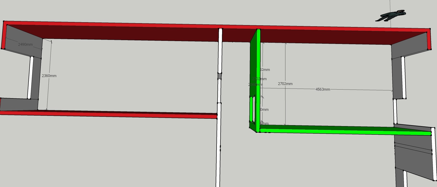

Добрый день, из Москвы
Последний этаж, 9этажка кирпич, межэтажное 220 пустотелые.
спальня, высота 2500мм, длина 5800мм, ширина 2400мм. С двух сторон межквартирные стены (на плане красным), устройство стен описано ниже.
детская, высота 2500мм, длина 4500мм, ширина 2700мм. С одной стороны наш зал, новая стена- полнотелый пазогребень, с другой - межквартирная.
На данный момент снята штукатурка, черновой пол. Установлены пластиковые окна.

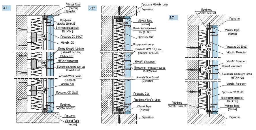

Postby Андрей Смирнов » 23 Jul 2015, 12:24
Вариант:
сносите свою часть перегородки из ПГП и монтируете облицовку на основе металлического каркаса из стоечных профилей Кнауф (схема на рис. 3.37) шириной 75-100 мм.
Предварительно надо тщательно зашпаклевать и загерметизировать все щели и неплотности в перегородке ПГП вашего соседа.
Обшивка каркаса выполняется в 3 слоя ГВЛ толщиной по 12,5 мм. Каркас заполняется акустической минеральной ватой Acousticwool Sonet общей толщиной 100 мм (в вашем случае доступна вата Rockwool Acoustic Batts).
Облицовки Vibrofix.JPG (102.98 KiB) Viewed 27246 times
Расчетное значение звукоизоляции указанной конструкции будет составлять Rw = 55-58 дБ.
Бытовые шумы будут изолированы полностью. Через такую стену могут прослушиваться только очень громкие низкочастотные звуки, например, от сабвуфера домашнего кинотеатра.

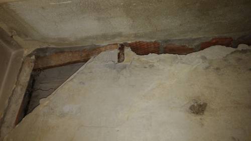

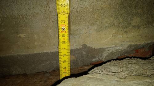

Добрался до соседских стен, они находятся в крайне плачевном состоянии.
с моей стороны (их внутренняя сторона) щели между стеной и потолкомп по 3-6 см, напиханное льном или чем то подобным, всё в трещинах в целом жуть.
Решил по Вашим старым советам действовать.

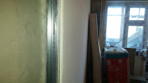

Postby polupochnik1 » 15 Dec 2015, 10:31

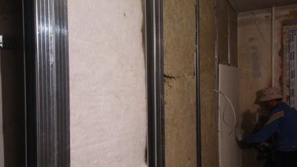

Начал монтаж конструкций.
в виду большого зазора между стеной, проложил вторым слоем ursa pureone.
у меня вопрос по герметику, для удобства монтажа хотел бы использовать стиз м (Однокомпонентный акрилатный пароизоляционный герметик. Герметик предназначен для устройства внутреннего слоя монтажного шва в узлах примыкания оконных блоков (включая балконные) к проемам стен отапливаемых зданий гражданского и промышленного строительства.) он поставляется в большом ведре, и шпателем было бы очень удобно.
Допустимо ли?
стены по периметру кривые.зазоры до 1 см. выходит, обычным силиконовым из пистолета будет немного утомительно

Отчитываюсь об этапах работ.
50 каркас, вата 1 ursa pureone к соседской стене, вата2 роквулл аккустик батс в профиле.
гвл листы пока в один слой.
испытываю настороженную радость.
в детской пока было "замонтажено" полстены, бабушкин телек стал работать в моно режиме, то есть звук шел только с недоделанной части стенки.
Планирую пойти на контакт с бабулей, попросить ее громко включать телек и решить, второй слой гвл или гкл.

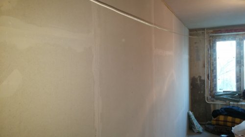

Postby polupochnik1 » 21 Dec 2015, 15:42
Этап монтажа завершен,
очень громкий ранее тв через самую проблемную стену, "выключили" после монтажа конструкции только с одним слоем гвл(а потом был и второй) и больше я его никогда не слышал =). Честно говоря, я до сих пор в шоке от эффекта.
Хотелось бы поблагодарить за помощь, всех кто помогал, и Андрея, особенно, за терпение.
Всем, чем сам мерил (включал музыку на колоночке,ходил к соседке, теперь не слышно ничего), что давало мне какую то картину о противных звуках соседей, все исчезло.
но в следующий раз не стал, бы мучиться с кирпичом, хотя возможно стена из кирпича и стала "работать" вместе с легкой конструкцией(за стеной муз. центров с басами нет, только прекрасные, плохо слышащие бабушки с тв).
p.s: я как персонаж из мультфильма большой ух, в этой звенящей тишине убрав все другие звуки, услышал как шумят биметаллические радиаторы, выдавая специфический звук.
Это какой то кошмар и никогда не кончится =)

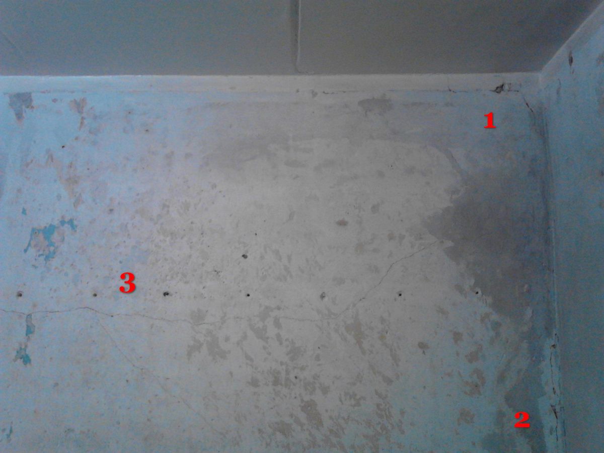

Девяти этажный дом 1976 года из красного полнотелого кирпича. Двухкомнатная квартира на 3 этаже. Спальня 4м х 3м. Межкомнатная перегородка моей спальни – кирпичная капитальная 55см, противоположная, межквартирная из двух 80мм гипсолитовых панелей с воздушным промежутком 50мм. Фото через демонтированную розетку.
Длина стены 4м, высота 2,5м до паркета + 0,2м до нижнего перекрытия=2,7м. К стенам и потолку примыкает без видимых зазоров, как внизу – не знаю, паркет ещё не демонтировал. Однако гипсолитовая перегородка между моей гостиной и кухней опирается в трёх местах на кирпичи, остальное пространство под ней и под паркетом гостиной засыпано обычным советским керамзитом, полагаю, здесь также – в 80-е между соседями свободно шастали тараканчики.

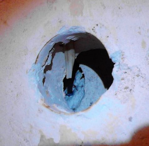

Начал сдирать обои – стена в трещинах (ряд отверстий - из-под мелких дюбелей, раньше висел ковёр).
Проблема: Слышимость ОТЛИЧНАЯ – ночью обычная женская речь – разборчиво, мужская – хуже. Ругань, пьянка – дословно, телефонный рингтон – словно в моей гостиной с открытой дверью. Раньше досаждал сабвуфер, но с соседом договорился.
Ещё. Ощущение, что из диалога соседей хорошо слышно лишь соседа, находящегося близко к стене, второго голоса порой не слышно.
Собираюсь делать ремонт, буду штукатурить стены, менять паркет (суперпол – ГВЛВ на мелкий керамзит), поэтому возможности для ЗИ практически не ограничены.

Андрей Смирнов wrote:Вариант:

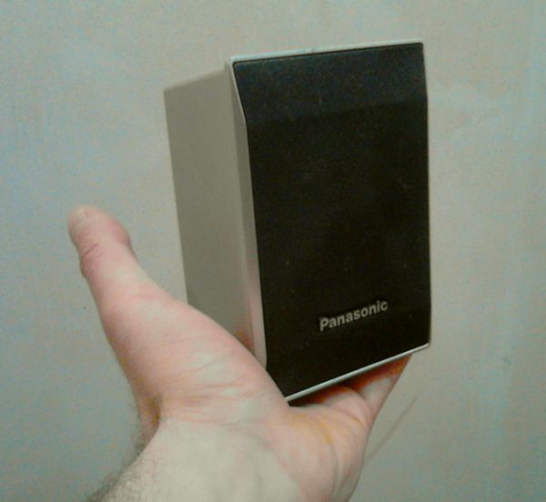

5. Можно ли на новую стену повесить две мелкие колонки объёмного звучания чтобы сосед их не слышал? Какие мероприятия провести?

Андрей Смирнов wrote: Каркас заполняется акустической минеральной ватой Acousticwool Sonet общей толщиной 100 мм (в вашем случае доступна вата Rockwool Acoustic Batts).
Какая предпочтительней?
Как всё же вести гофру с проводкой, чтобы не свести на нет ЗИ?
Zuzik
Joined: 06 Jan 2016, 20:38
Location: Удмуртия, г. Ижевск
Re: Межквартирные стены кирпичный дом П-29
Postby Андрей Смирнов » 08 Jan 2016, 13:37
Acousticwool Sonet, если эта акустическая минеральная вата доступна в вашем городе (viewtopic.php?f=1&t=1112), если нет, то применяйте Rockwool Acoustic Batts.
Гофра с проводкой укладывается внутри металлических каркасов облицовок ГКЛ. Главное исключить образование жестких связей (акустических мостиков) между облицовкой ГКЛ и защищаемой стеной.
