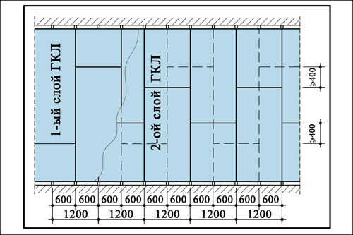

Подскажите пожалуйста по схеме каркаса W623 рис 3.2
высота комнаты 2.67м
лист KNAUF DIAMANT 2.5 м
1. На каких расстояниях от пола и потолка делать стыки листов учитывая что их два слоя

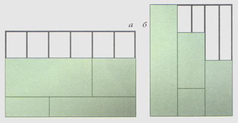

1. на картинках видно как стыковать листы ГКЛ (схемы принципиальные, ГКЛ подрезается по месту)

3. Из Ваших рисунков можно сделать вывод что расстояние от нижнего и верхнего края каркаса до стыка должно быть не менее 60см , и что значит лист подрезается на месте

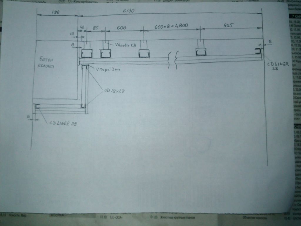

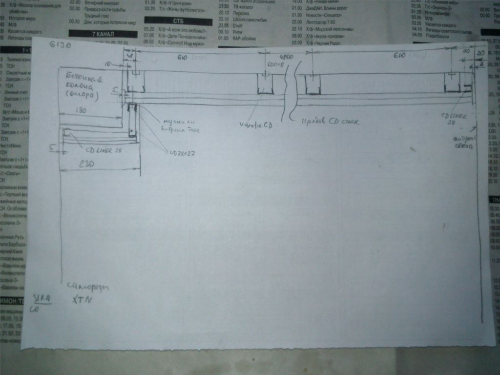

5. У меня два варианта расположения CD-к вдоль стены , они во вложениях
Если можно прокомментируйте
расстояние между стоечными профилями может быть 300, 400 или 600 мм, чтобы соответствовать ширине листа ГКЛ 1200 мм.
6. Если CD-ка от стены расположена на расстоянии 60см нужно ли стык со стеной делать через Vibrofix Liner
это желательно для уменьшения косвенной передачи шума
7. Если распологать CD-ки так чтобы расстояние между крайними CD-ми и стенами было порядка 5-15см нужно ли крепить края облицовки через Vibrofix Liner

4. У меня высота 2,67м можно хотябы внутренний слой стыковать 2,5м + 0,17м , больно дорого стоит Diamant
подрезка ГКЛ производится по месту исходя из высоты комнаты, но не обязательно должна быть 600 мм, можно и больше, это ни на что не влияет.
5.Вы можете что нибудь сказать о жизнеспособности хотя бы первого варианта моего проекта
А вообщето можно с Вами как-то связаться ,у себя в Харькове нормальных людей в области ЗИ не нашел
http://www.akustik.ua
а также есть личка на форуме :
