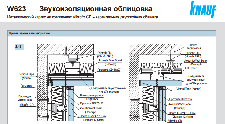

1. Схема Кнауф, W623, схема 3.16 в основной комнате, в остальной квартире только потолок по этой схеме, так как планируется двухуровневый потолок (по периметру выступ 50-60 мм), а требования к ЗИ ниже;

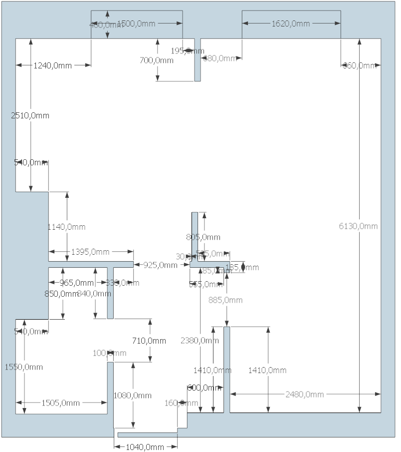

5. Планируется перегородка посреди комнаты, какую схему для неё посоветуете? Требований по ЗИ к ней нет, только по прочности и хотелось бы отсутствия контакта с внешними стенами. Можно ли её смонтировать внутри созданной ЗИ, крепясь без виброразвязки к уже развязанным перекрытиям с помощью обычных профилей. Подскажите схему монтажа, не могу найти.
Фото схем, и плана помещения.

в принципе у вас более чем разумный и сбалансированный подход ко всем аспектам ЗИ квартиры.
Решение "Кнауф, W623, схема 3.16" адекватно поставленным задачам. Для надежности можно выполнить облицовку ГКЛ не в 2, а в 3 слоя.

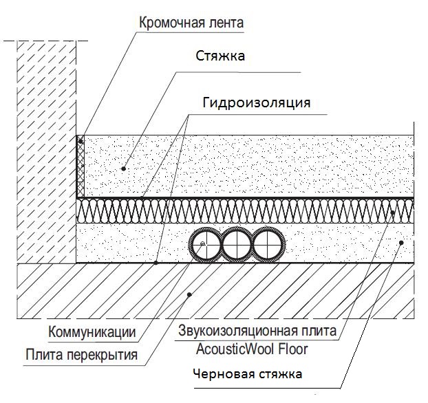

С полом проблема. Чтобы не уменьшать высоту квартиры, лучше всего демонтировать существующий пол и выполнить звукоизоляционный плавающий.
Но если в теле стяжки проложены трубопроводы отопления, то по строительным нормам они должны быть именно в теле стяжки, а не в теле изоляционного слоя. Хотя, если физико-механические свойства минеральной ваты позволяют, то трубопроводы иногда и толще ваты укладывают.
Плавающий пол с трубами отопления.JPG (142.74 KiB) Viewed 20492 times
Если в исходном состоянии звукоизоляция пола не вызывает серьезных опасений, то на этом вопросе можно сэкономить.

А зачем здесь шумопласт? У вас есть лишние деньги? Трубы можно спрятать в обычную черновую цементно-песчаную стяжку (я поправил тексты к картинке в моем первом ответе).

Андрей Смирнов wrote:А зачем здесь шумопласт? У вас есть лишние деньги? Трубы можно спрятать в обычную черновую цементно-песчаную стяжку (я поправил тексты к картинке в моем первом ответе).
Дык, этта. Хотелось объём помещения сэкономить и коммуникации пустить в упругом слое(тогда было бы 50 мм Paroc и 80-90 мм стяжка, минус существующая стяжка 40 мм, итого получается плюс 100- мм.), но вот я так подумал, наверное лучше СНИПы не нарушать, и оставить черновую стяжку от застройщика и коммуникации в ней. Тогда получается, я поверх этой стяжки сделаю 30 мм Paroc и 60 мм ЦПС, думаю, что с учётом толщины перекрытия и черновой стяжки звуковой комфорт по полу будет достигнут. Сейчас у меня к полу претензий звуковых вообще нет. Когда у соседа работал перфоратор, прикладывал ухо к полу - излучения звука не обнаружил. Это больше превентивные меры. Что скажете?
Андрей Смирнов wrote:Если закладные из осб для полок будут жестко соединять стену с каркасом облицовки, то это убьет весь эффект звукоизоляции из-за образования жестких связей. Да и не требуется никаких закладных, если облицовка будет монтироваться с помощью креплений Vibrofix.
Не-не, я имел ввиду крепить осб к железному каркасу обшивки. Грубо говоря - первым слоем обшивки, но не прикручивать сверху каркаса, а крепить между направляющими. Не знаю, как объяснить получше. В общем между ватой и облицовкой. ОСБ менее хрупкое на мой взгляд, поэтому площадь опоры была бы значительно больше. То есть вкрученные крепежи зацеплялись бы прочно за ОСБ, а та в свою очередь давила бы на облицовку изнутри. А если ОСБ не использовать, мне кажется пирог из ГКЛ 12,5-ГВЛ 10-ГКЛ 12,5 может не выдержать именно в месте крепежей. Хотя, может я и ошибаюсь.

Sergius wrote:Дык, этта. Хотелось объём помещения сэкономить и коммуникации пустить в упругом слое(тогда было бы 50 мм Paroc и 80-90 мм стяжка, минус существующая стяжка 40 мм, итого получается плюс 100- мм.), но вот я так подумал, наверное лучше СНИПы не нарушать, и оставить черновую стяжку от застройщика и коммуникации в ней. Тогда получается, я поверх этой стяжки сделаю 30 мм Paroc и 60 мм ЦПС, думаю, что с учётом толщины перекрытия и черновой стяжки звуковой комфорт по полу будет достигнут. Сейчас у меня к полу претензий звуковых вообще нет. Когда у соседа работал перфоратор, прикладывал ухо к полу - излучения звука не обнаружил. Это больше превентивные меры. Что скажете?
С вашими выводами я совершенно согласен.
Можно поступить и так, как вы описали. Но должен заметить, что если в составе облицовки присутствует ГВЛ, то на неё можно слона закрепить. Даже обычная ГКЛ облицовка выдерживает достаточно тяжелые книжные полки. О допустимых консольных нагрузках много написано в соответствующих Детальных листах Кнауф, одно из обсуждений по сабжу было по ссылке viewtopic.php?f=1&t=1922&p=11331&hilit=%D0%BA%D0%BE%D0%BD%D1%81%D0%BE%D0%BB%D1%8C%D0%BD%D0%B0%D1%8F+%D0%BD%D0%B0%D0%B3%D1%80%D1%83%D0%B7%D0%BA%D0%B0#p11331
