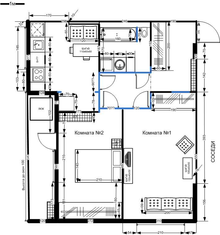

Исходные данные по квартире:
Двухкомнатная квартира в кирпичном 15 этажном доме (башня Вулыха), 15 этаж из 15. Наружные стены - кирпич 510мм, внутренние стены (межквартирные) - гипсобетонные панели 200мм, перегородки - гипсобетонные панели 80мм, перекрытия - многопустотные панели 220мм.
Так как мой этаж - последний жилой (над нами тех этаж), ЗИ потолка не интересует. На тех этаже только мотор лифта, расположенный не рядом с нами. Но предвижу проблемы шума от соседей, и от членов своей семьи внутри квартиры. Поэтому...
Постановка задачи:
1) Звукоизоляция пола - не мешать соседям снизу (ЗИ ударного шума) и чтобы они не мешали мне (ЗИ воздушного шума).
2) Звукоизоляция стены в комнате №1 примыкающей к соседям (ЗИ воздушного шума от соседей, основной источник шума - вопли капризного ребенка, остальные - человеческая речь и ТВ, источников низких частот нет). Идеально общая ЗИ > 60 дБ
3) Звукоизоляция внутриквартирной стены между комнатой №1 и №2 (ЗИ воздушного шума от обычного ТВ примыкающего к стене, чтобы не мешало человеку с другой стороны лежащему на кровати головой к общей стене). Идеально общая ЗИ > 60 дБ
Планируемая финишная отделка. Стены - обои под покраску, пол в комнатах - паркет, пол в остальных помещениях - керамогранит.

2) ЗИ стены от соседей.
Стена примыкающая к квартире соседей состоит из 2х частей: толстая часть (несущая конструкция, кирпич ??) и "проем" в ней заделанный гипсобетонными панелями 200мм (так что в стене получается ниша глубиной 16мм). Слышно как за стеной плачет ребенок, и наставления взрослых.
Вопрос - достаточно ли выложить ЗИ только нишу или требуется изолировать всю стену? Какой материал лучше применить? Смотрела в сторону панелей ЗИПС. Или лучше поставить еще одну стену из гипсолита (80 мм)?
3) ЗИ межквартирной стены.
С какой стороны лучше возводить ЗИ конструкцию (со стороны источника шума или приемника)? Какой материал выбрать из соображений экологичности, экономичности по цене и съедаемому пространству?

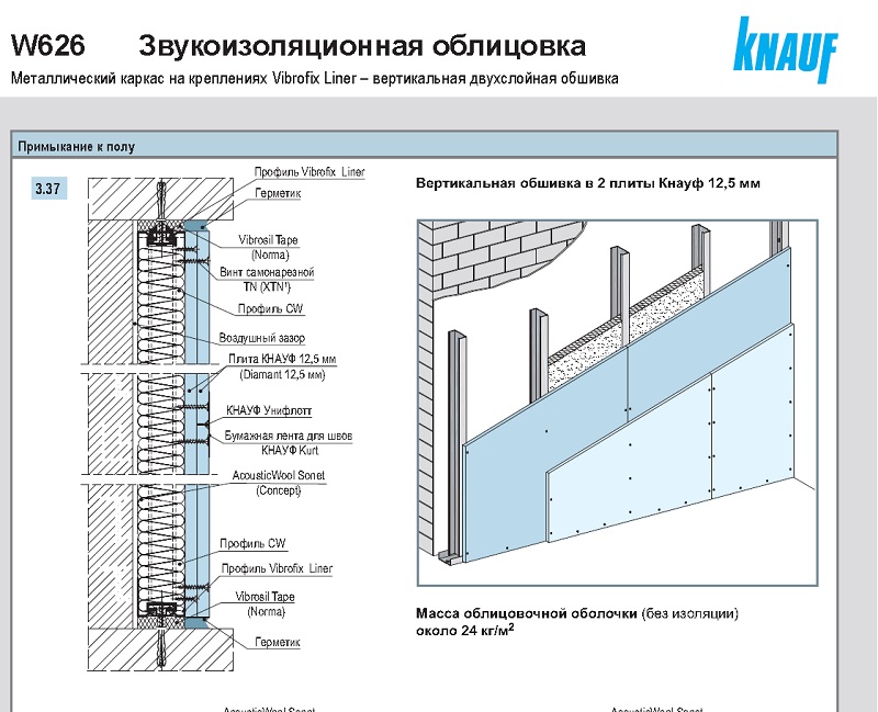

2. если изолировать только нишу в соседской стене это может решить проблему, а может и не решить. Все зависит от типа кирпича, использованного при строительстве дома. Если кирпич силикатный или пустотелый, то однозначно необходимо изолировать стену по всей длине. В других случаях надо смотреть по обстановке.
Если высота квартиры не превышает 2,6-2,75 м, то можно выполнять облицовку ГКЛх2 на независимом от стены металлическом каркасе Кнауф, с заполнением каркаса акустической минеральной ватой толщиной 50 мм. Такая конструкция дополнительной звукоизоляции обладает наибольшим изолирующим эффектом, т.к. отсутствуют связи с защищаемой стеной, даже упругие. Если на эту облицовку планируется навешивать какие-то тяжелые элементы интерьера, то необходимо применять специальные звукоизоляционные крепления Vibrofix CD или Vibrofix Protector, а каркас монтировать не из стоечных, а из потолочных профилей. Общая толщина облицовки при этом получится 75-90 мм в зависимости от неровности стены.
Если в вашем городе недоступны звукоизолирующие профили Vibrofix Liner, то можете применять обычные направляющие профили Кнауф. В качестве прокладки между профилем и полом/потолком применяйте изоляционные ленты из химически сшитого пенополиэтилена или вспененного каучука толщиной 5-8 мм.

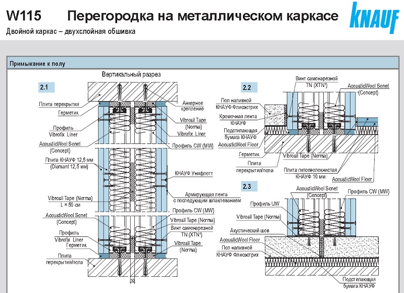

3. "из соображений экологичности, экономичности по цене и съедаемому пространству" лучше всего демонтировать существующую перегородку из гипсобетона и смонтировать заново перегородку ГКЛ Кнауф (тип W115) на двух независимых каркасах шириной по 75 мм каждый.
Такая перегородка обеспечивает звукоизоляцию с индексом Rw = 59-60 дБ и существенно лучше гипсобетонной перегородки с точки зрения переизлучения структурного шума.
Перегородку рекомендуется облицевать с одной стороны 2 слоями ГКЛ, с другой стороны 3 слоями ГКЛ (но минимум по 2 слоя с каждой стороны).

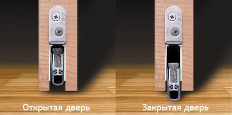

4. самым слабым местом в звукоизоляции между спальней и комнатой будут двери. Наверняка вы не захотите применять двери с порогом. Поэтому рекомендую предусмотреть врезку в нижнюю часть дверных полотен автоматических выпадающих порогов.
