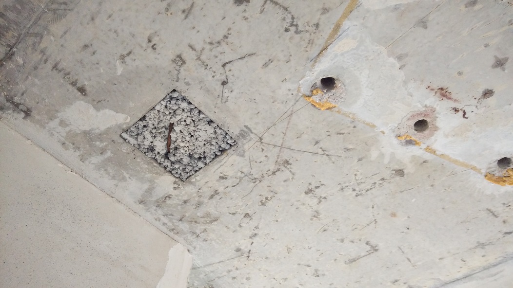

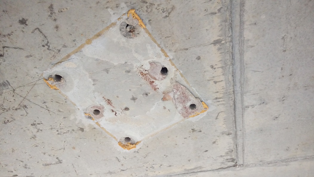

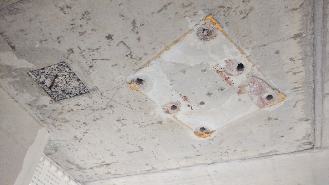

Postby eXhaustic » 11 Feb 2015, 22:28
Монолитно-каркасный дом. После строителей получили такое вот чудо (см. фото).
Уверен, что так оставлять нельзя.
Глубина дыр (меряли выборочно - 21 см). Плита вроде как 30 см.
Поскольку соседи сверху не желают снимать стяжку дабы залить те дыры (кстати, не факт что они сквозные и аж до стяжки) даже за наш счёт, то остаются такие варианты:
1. Залить дыры при помощи строительного шприца цементоподобным раствором (чем лучше?)
2. Запенить из балончика.
3. А может минвату туда запихать?
Что делать с этим квадратом вообще не представляю.
Буду благодарен за советы.

Postby Андрей Смирнов » 12 Feb 2015, 09:13
Вообще ничего страшного.
Надо просто заполнить отверстия на доступную глубину обычным цементно-песчаным раствором и все.
Даже если в теле плиты внутри отверстий останутся некоторые воздушные полости, они Никак не повлияют на общую звукоизоляцию перекрытия.
