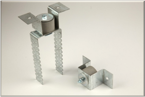

Приветствую!
Может кто сказать дельного по сабжу? Везде пишется, что испания. Но англоязычный тырнет упорно молчит по этому поводу. Привлекает удобством монтажа - на него сразу застегивается профиль, а к потолку крепится через шпильку. Т.е. в теории регулировка подвеса очень простая.

Когда я разрабатывал линейку креплений Vibrofix, я предварительно внимательно изучил продукцию всех мировых производителей антивибрационных креплений, в т.ч. и Senor. Я даже встречался и проводил переговоры с представителями фабрики в Барселоне.
В Испании два известных производителя антивибрационных креплений Senor и AMC.
Senor не устроил меня именно тем, что вам понравилось - "Привлекает удобством монтажа - на него сразу застегивается профиль, а к потолку крепится через шпильку..."
На самом деле это минус, но... для стран СНГ. В Испании, как и во всей Европе, чтут законы.Согласно действующим нормам профили для гипсокартона должны изготавливаться из оцинкованного металла толщиной 0,6 мм. В России, Украине и Беларуси профили катают из металла толщиной 0,45, 0,50, и в самом лучшем случае 0,55 мм. Есть и худший вариант китайского производства толщиной 0,38 мм. Губки таких профилей "застегнутые" креплением Senor, легко разжимаются под нагрузкой от обшивки листами гипсокартона и появляется опасность обрушения подвесного потолка.
Именно поэтому я разработал дуракоустойчивую конструкцию регулируемых креплений для подвесного потолка Vibrofix PU, Vibrofix SPU и Vibrofix Protector, правильность монтажа которых которая практически не зависит от квалификации строителей.
Согласитесь, такой подход более безопасен на строительном рынке постсоветского пространства... :)

Согласен. Но у меня профиль gyproc - довольно-таки толстая стенка. Плюс к этому возле крепления стенки дополнительно можно стянуть монтажной лентой, болтом и пр. Плюс к этому такое крепление позволяет первый ряд профиля смонтировать практически у потолка. Мне больше интересны характеристики.
Vibrofix всем хорош, но дюже у нас дорогой.

Vibrofix не может быть дороже, чем Senor. Говорю как производитель креплений Vibrofix. Надо торговаться с локальным продавцом :)
Минимальная глубина каркаса подвесного потолка определяется целесообразностью эффективности звукоизоляции и толщиной минеральной ваты, т.е. 50 мм + облицовка ГКЛ. Крепления Vibrofix полностью удовлетворяют этим требованиям и позволяют выполнить подвесной потолок с глубиной каркаса 50 мм.
В этом смысле у креплений Senor никаких преимуществ нет.
По эффективности Vibrofix по определению более эффективен, т.к. в качестве упругого элемента в нем используется Sylomer, а креплениях Senor искусственный каучук EPDM, который применяется в бюджетных сериях креплений Vibrofix. Хотя на практике эффективность больше зависит от человеческого фактора во процессе монтажа :)
Минеральную вату в каркасе можно укладывать как угодно, даже с разрывами. Это не теплоизоляция и непрерывный контур в звукопоглощающем слое не нужен. А вот звукоизоляционный контур должен быть замкнут по всему периметру и герметичен, но он проходит по внешней стороне облицовки из ГКЛ.

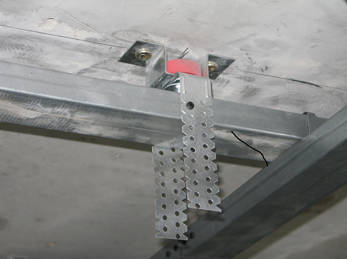

Крабы соединяют потолочные профили в одном уровне.
Двухуровневые соединители создают прочное соединение только в случае применения профилей с нормативной толщиной металла. В реальности на рынке доступны профили толщиной максимум 0,55 мм, но чаще встречаются толщины 0,5... 0,45... и даже 0,38 мм...
На ГВЛ можно наносить те же покрытия, что и на ГКЛ, но поверхность ГВЛ более прочная и его обработка дороже стоит.

Вообщем купил Senor по 240 рублей. Чтоб борта профилей не расходились, предусмотрена накидная пластина. На периметр 5х3 получилось 24 крепления. Теперь вот мучения - как шпильку крепить к потолку - через саморез по бетону или все ж дюбель.
