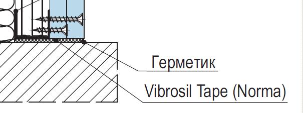

5) В местах где профили касаются потолка и стен надо клеить вибросил. Какой толщины? Чем можно заменить из более дешевых материалов - пористая резина, изолон, каремат вспененный каучук или сшитый полиэтилен и т.д. и дадут ли эти материалы виброразвязку.
Вибросил Тейп стоит дороже, Вибросил Норма стоит дешевле. Если мы предлагаем эти матриалы, то значит они апробированы и соответствуют поставленным задачам. О других материалах говорить не могу.

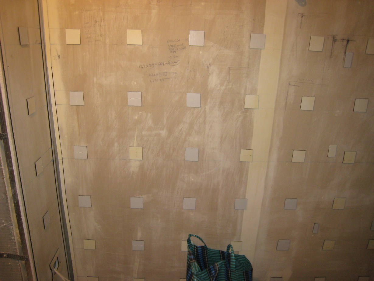

17) на закуску. что за "технология" применена на фото?
Это отделка комнаты для прослушивания. на первый слой гипса наклеены острова (изолон или чтото спец - не знаю. упругое и мягкое). К ним будет прижат второй слой гипса.
найдено где-то на просторах инета. Теория подводилась типа такая - волна бежит между листов и ее надо както гасить. Первоисточник утерян - давно было.
"Технология" тупая и маркетинговая. Аргументация с точки зрения строительной физики есть, но объяснять нет желания.

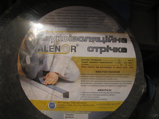

строители клеят на вертикальные профили перегородок и фальшстен ленту Нормаизол Аленор (химически сшитая). А гипс прижимается к этой ленте. хуже по звуку от этого не будет? а лучше?

Ленты Нормаизол Аленор можно применять между профилем и ГКЛ. Звукоизоляция при этом может немного увеличиться.

Андрей, снова здравствуйте, вопрос по перегородке
имеем виброфикс лайнер 50мм
он опирается на пол через вибросил норма (толщина 5мм)
вибросил норма ширина 75мм - она выступает за край виброфикс лайнер на 25мм
листы ГКЛ две штуки прикреплены так, чтоб они "слегка" прижимали сверху вибросил норма
а что делать далее? срезать вбиронорму держа лезвие под углом и туда втискивать силикон?
или делать подрезку вибронормы вместе с куском ГКЛ (разделка "на ус")?
и самый главный вопрос - если заложена вибронорма - а для чего вообще в данном месте нужен силикон?
на прикрепленном рисунке примерное отображение узла сопряжения
гермет на стыке_cr.jpg (22.37 KiB) Viewed 34287 times

Postby Андрей Смирнов » 12 Mar 2015, 13:16
C точки зрения звукоизоляции в данном узле сопряжения силикон не нужен.
А вот с функциональной точки зрения силикон обеспечивает герметизацию стыка и предотвращает потенциальное риски от возможных протечек воды.

Postby flyfly » 12 Mar 2015, 13:32
отлично!!
будет еще аналогичный узел сопряжения предыдущий рисунок вверх ногами.
перегородка
виброфикс лайнер крепится к потолку (существующая бетонная плита перекрытия).
к перегородке СБОКУ подойдет каркасный потолок с подшивкой ГКЛ (т.е. сначала ставим стены, а потом делаем потолок)
получается что "щель" будет скрыта потолком.
силикон с точки зрения акустики не нужен?
(Андрей, спрашиваю потому как много погонных метров и силикон не дешевое удовольствие0

Postby Андрей Смирнов » 12 Mar 2015, 13:40
В данном случае силикон не обязателен.
