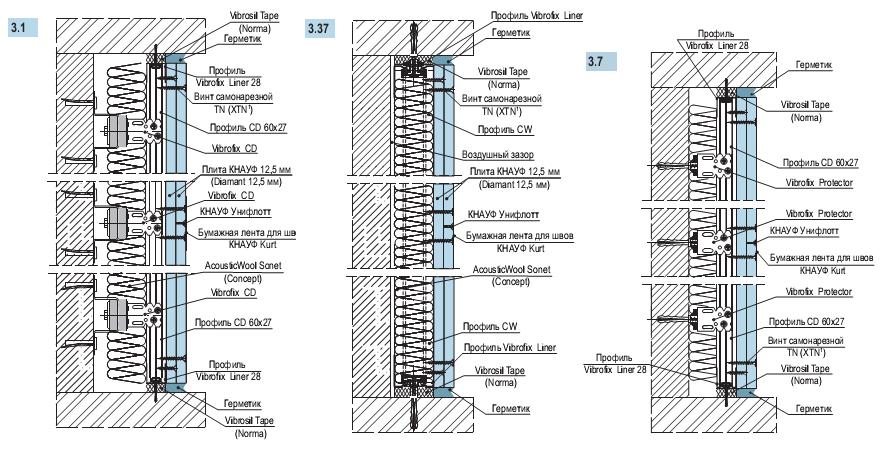

Postby Андрей Смирнов » 03 Jul 2014, 15:15
Hi, serg_go
тема не только всплывала, но и избита донельзя :)
Во-первых, в любой жилой комнате всегда есть недостаток НЧ поглощения. Поэтому гибкие облицовки на относе (ГКЛ, ГВЛ, МДФ, ДСП и т.п.) очень полезны. Правда при условии правильного монтажа, без нежелательного переизлучения звука.
Оба ваших варианта не являются удачными решениями, а вариант 2 просто неприемлем, т.к. тонкие силикатные блоки обладают ярко выраженными резонансными явлениями на средних частотах, что может вносить заметные искажения в звучание системы.
Заморачиваться с неудобным в монтаже ЦСП это дело вкуса, а плюсов я просто не вижу.
Я бы рекомендовал работать со стандартными гипсокартонными облицовками с составом ГКЛ 12,5 - ГКЛ9,5 - ГКЛ 12,5. Если позволяет бюджет, то можно использовать облицовку ГКЛ 12,5 - тексаунд - ГКЛ 12,5.
Такие облицовки не дают ненужных призвуков и обладают равномерным (не резонансным) поглощением на НЧ.
Типовые конструкции облицовок:
Облицовки Vibrofix.JPG (102.98 KiB) Viewed 20205 times
