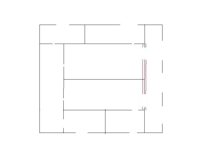

Подскажите пожалуйста. Мне нужно сделать звукоизоляцию в часном доме. В двух комнатах, которые выходят на балкон. Вопрос: Есть ли разница что я сделаю звукоизоляцию со стороны комнат (со стороны комнат : два листа гипсокартона, 5см минваты AcousticWool Concept ,каркас на стену,стена,штукатурка балкон,) или я сделаю звукоизоляцию на той же стене, но только на балконе (со стороны комнат : штукатурка, стена, каркас, минвата 5 или 10см, два листа гипсокартона)
Как лучше и есть ли вообще разница?
П.С. Балкон не открытый, с него во двор выходят 3 больших окна. Потому и хотим звукоизоляцию от соседей (музыка,собаки и т.д.)

Не ясны исходные данные и не совсем понятен план помещений. Где окна? Из каких материалов стены? Если в стенах нет окон, то почему нужна звукоизоляция?

Я извиняють , что-то я не дорисовал. Все несущие стены несемная опалубка (бетон внутри пенопласта)
перегородка, которую нужно изолировать пол кирпича.
Окна есть :)) Как я уже писал - Три больших окна. Нужно перерисовать.
Но вопрос не в этом - Есть ли разница откуда делать изоляцию? Чем изоляция снаружи будет хуже/лучше изоляции внутри?

Ну вот, что-то проясняется. Как я понимаю, у вас так называемый "термодом". Это крайне осложняет ситуацию, т.к. такой тип дома чрезвычайно теплый, но с точки зрения строительной акустики в нем очень сложно добиться высоких показателей по звукоизоляции. Это связано с высокой степенью косвенной передачи шума по строительным конструкциям и наличию нежелательных резонансных явлений, ухудшающих звукоизоляцию.
Описание проблемы можно найти по ссылке (см. Миф №8) http://www.acoustic.ua/recommendations/438
Чисто теоретически, без учета косвенных путей передачи звука, конструкция "перегородка в полкирпича / балкон 800-1000 мм / стеклопакет" обеспечивает звукоизоляцию не ниже 60 дБ. Такое значение ЗИ полностью исключает проникновение в комнаты всех бытовых звуков извне. Если звуки слышны, это однозначно говорит о том, что изолировать надо не кирпичную перегородку, а какие-то другие конструкции. Не исключаю даже вариант невозможности решить проблему вообще, но для утверждения этого надо проводить обследование строительных конструкций дома.
