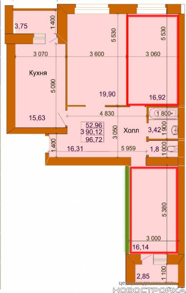

Добрый день, Андрей!
Помогите определится со звукоизоляцией в строящейся квартие. План квартиры во вложении.
Так как дом еще строится, то часть работ по звукоизоляции можно сделать сейчас с меньшими затратами сил и денег. Звукоизоляцию типа комната в комнате хочу сделать в спальнях, на плане они помечены красным цветом. Пол во всей квартире буду делать плавающий на Rockwool Floorbats. Толщина rockwool 5см, стяжки 7см. Если конечно позволит высота потолков, надо будет сходить на стройку и померить.
Звукоизоляцию хочу сделать чтобы не мешал шум строительных работ, так как есть маленькие дети, да и ночью соседи. Сейчас где я живу соседей слышно очень хорошо, особенно ночью. Межкомнатные перегородки выполнены из силикатного кирпича положенного на бок. Если необходимо то могу выложить фото. По комнате вопросов особо нет. Буду делать потолок на креплениях vibrofix, облицовка стен будет опираться на плавущую стяжку и крепится к подвесному потолку.
Зеленая стена на плане - это стена между моей спальней и комнатой однушки. Как сказал прораб выполнена следующим образом - силикатный кирпич на боку - воздушный зазор 2см - силикатный кирпич на боку.
И так вопросы:
1. Соотношение звукоизоляционного материала к толщите стяжки достаточное?
2. Дыры в плитах в полу лучше замазать цементом перед укладкой звукоизоляции?
3. При криплении облицовки к подвесному потолку, нужно ли на потолке увеличивать количество креплений vibrofix по периметру потолка.
4. Что делать с зеленой стеной? Я так понял оптимальный вариант, ломать свою часть. Промазать швы на части стены, которая примыкает к соседям, восстановить стену в плотную к соседям, сделать облицовку из гипсокартона с заполнением мин. ватой на относе от стены. На сколько будет слабее звукоизоляция, если восстановить стену положив кирпич на ребро, по сравнению если делать в пол кирпича?
Есть еще один нюанс сейчас эта стена заканчивается вровень с дверным проемом. То есть увеличив толщину стены с соседями мне придется уменьшать дверь.
Остается конечно еще вариант ломать свою часть, штукатурить стену соседей, делать у себя облицовку на относе. Но здесь есть один нюанс, разрешит ли застройщик сломать сейчас мою часть стены, залить стяжку и потом сделать облицовку из гипсокартона, чтобы она опиралась не на плиты перекрытия, а на плавующую стяжку.

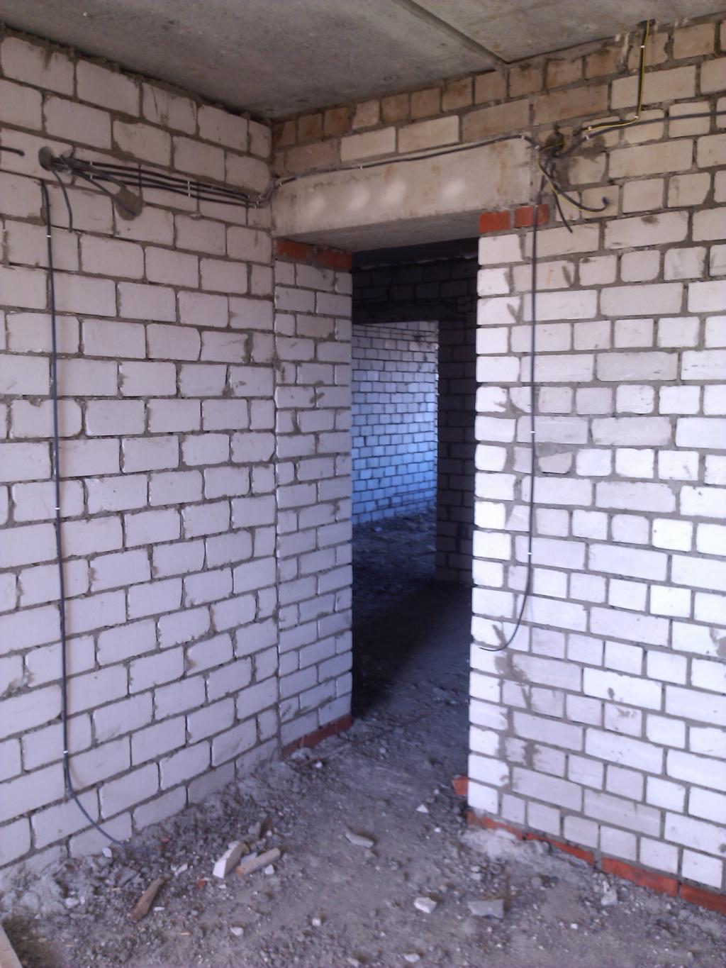

Postby michigan » 27 Oct 2013, 14:19
Фото куска "зеленой" стены с соседями и дверным проемом.

Postby Андрей Смирнов » 28 Oct 2013, 19:01
michigan wrote:Пол во всей квартире буду делать плавающий на Rockwool Floorbats. Толщина rockwool 5см, стяжки 7см. Если конечно позволит высота потолков, надо будет сходить на стройку и померить.
И так вопросы:
1. если позволяет высота комнаты, то "rockwool 5см, стяжка 7см..." приемлемо. Если высота не позволит, то использовать rockwool 25 мм.
2. неплотности и щели в плитах перекрытия заделать раствором перед укладкой звукоизоляции
3. увеличивать количество креплений vibrofix по периметру потолка не обязательно
4. кирпич "на ребро" уменьшает толщину, а значит и массу перегородки. Уменьшение массы ограждения примерно в 2 раза может уменьшить звукоизоляцию на 5-6 дБ.
В любом случае межквартирная стена из двух перегородок на основе силикатного кирпича, уложенного "на ребро", с промежутком 20 мм не удовлетворяет действующим нормам по звукоизоляции для жилых квартир. Это прямое нарушение СНиПа.

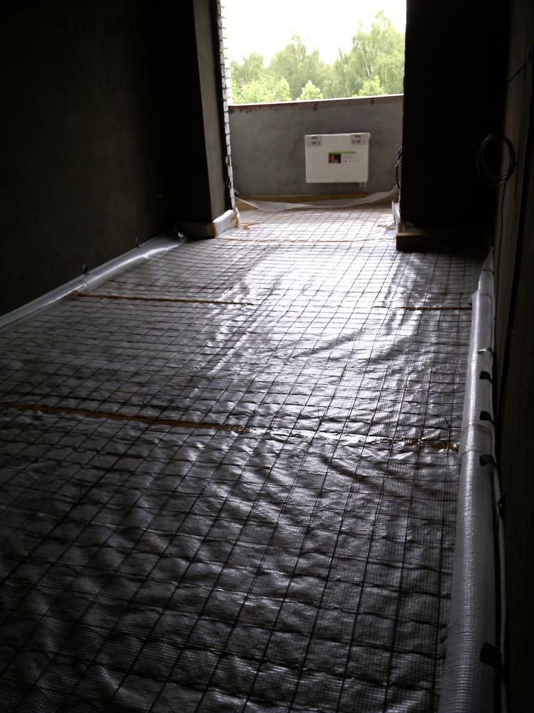

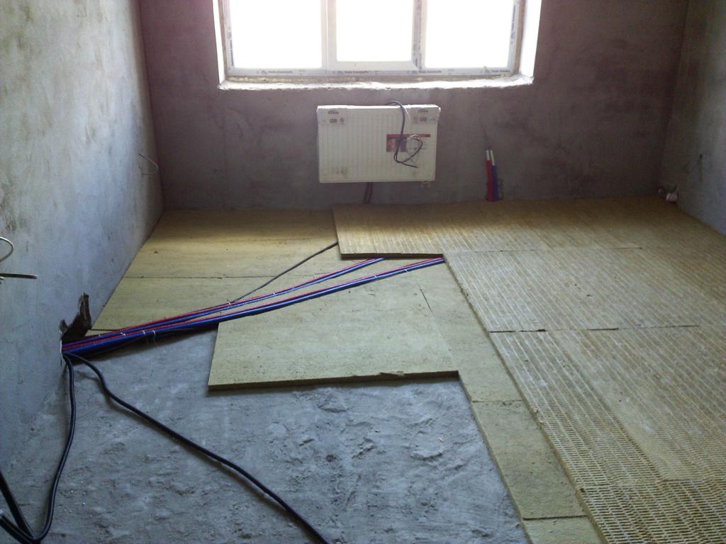

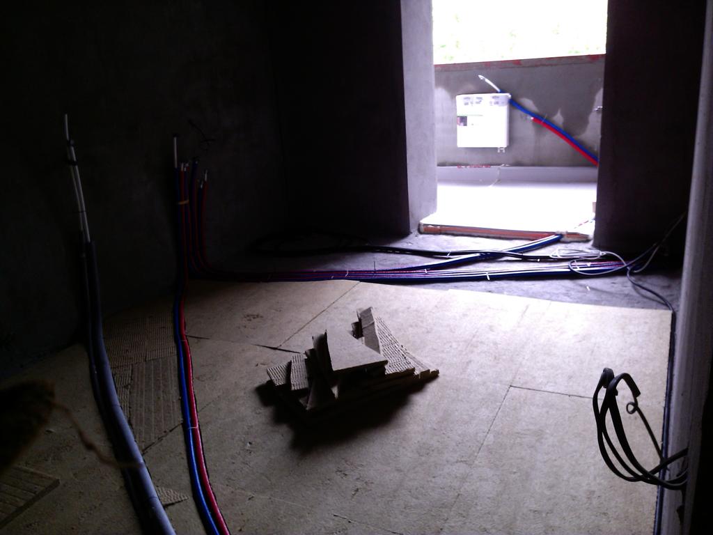

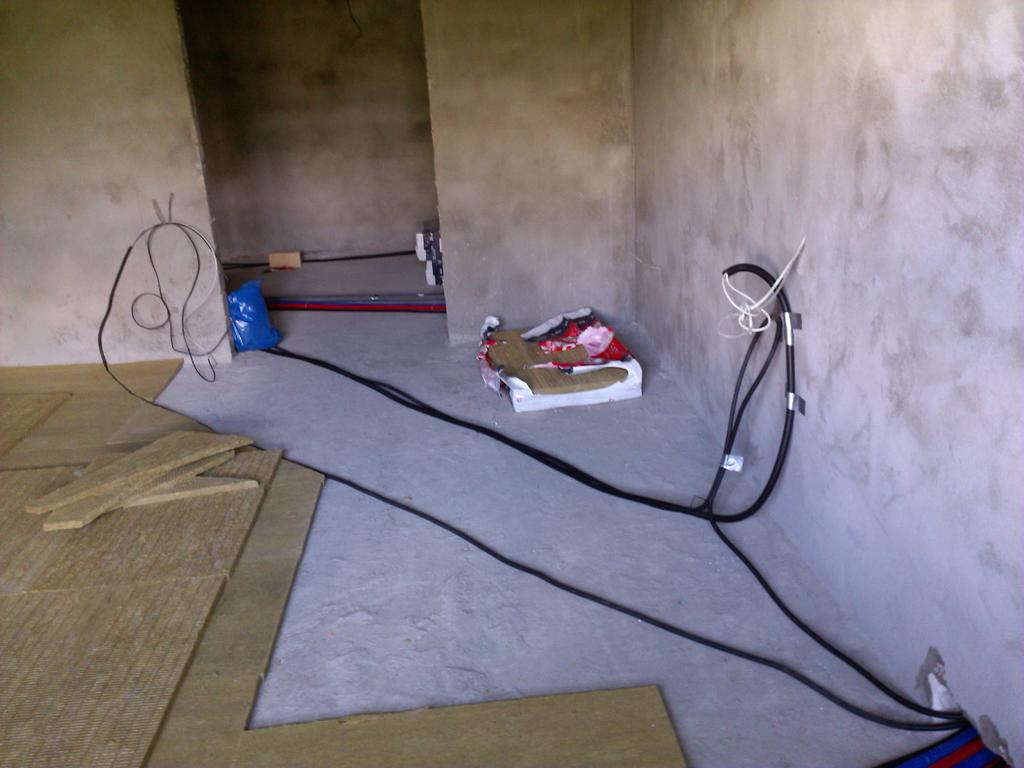

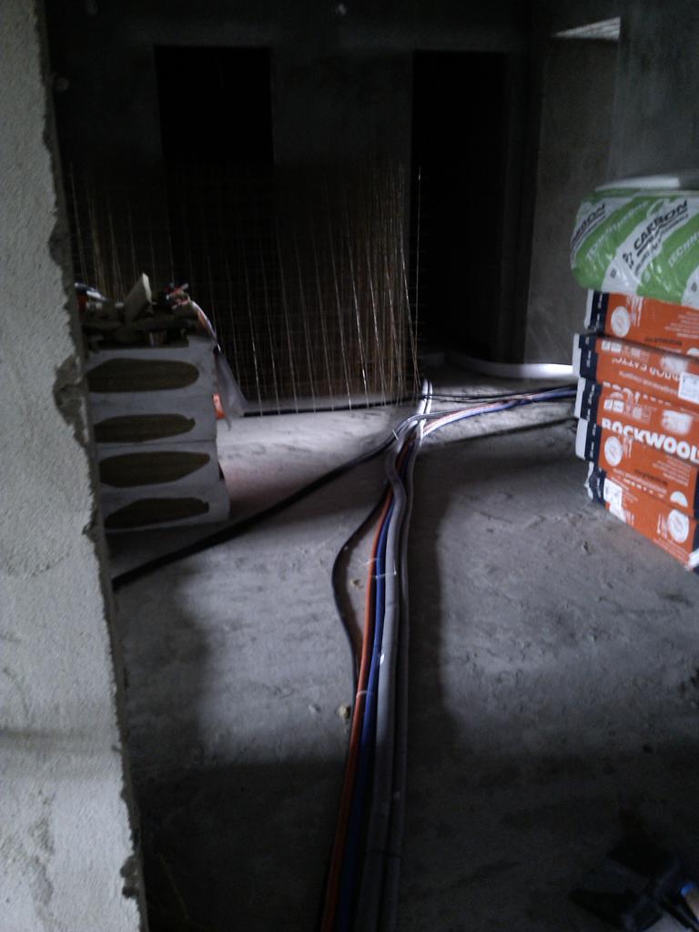

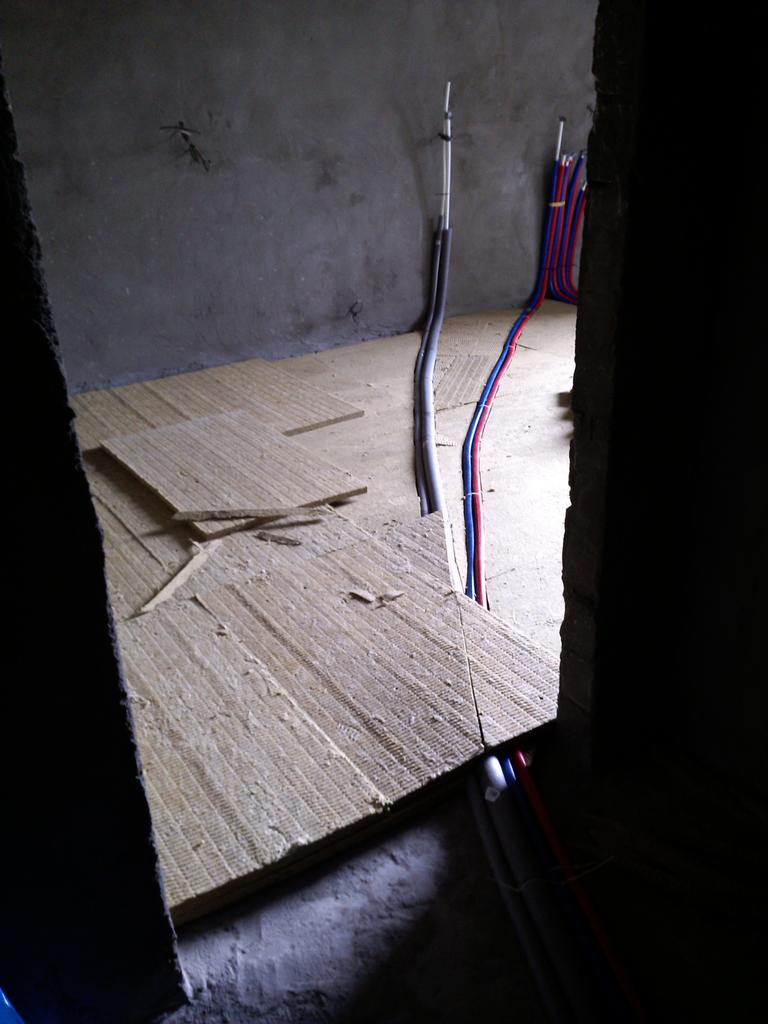

Postby michigan » 19 Jan 2015, 20:21
Небольшой отчет.
Пока сделан только пол во всей квартире. Стены и потолок в спальнях после сдачи дома(уже скоро).
michigan wrote:Да. Печаль небольшая. В моем городе Rockwool FloorBatts можно купить только в одном магазине. Хорошо хоть так, а не из Москвы везти.
Ирония судьбы- везти пришлось из Москвы)). В городе достаточного количетсва не нашел. А под заказа не успевал по срокам. А в конце года завезли PAROC SSB1, но мне уже не нужен))
Конструкция пола - 5см Rockwool FloorBatts и 8-9см стяжки. Работы по укладке проводил сам, стяжку заливал застройщик. Так как в квартире установлен котел, то решил совместить полезное с приятным и сделал водяные теплые полы.
Слаботочка и трубы от батарей были спрятаны в нижнем слое мин.ваты. В сан узле мин.вата была заменена на ЭППС.
Укладывать вату быстро, за исключением случая, если ее нужно подрезать под трубы и гофры. По времени укладки - 16м2 коридор в одиночку уложил вату за день - часов за 5-6.
Стяжка заливалась в 2 слоя, так как выставить маяки не представлялось возможным. Сначала слоем 2см, клалась сетка и выставлялись маяки. Затем второй слой.
Наблюдения. Когда залили один слой, то при хотьбе казалось что стяжка как бы пружинит. После второго слоя такого ощущения нет. Разница при хотьбе в обуви в моей квартире шаги глухие и в соседней квартире по контактной стяжке более звонкие. Плюс голоса в моей квартире звучат без эха, в отличии от соседних.
В комнате 3м на 5м с перегородкой в четверть кирпича если топнуть по полу, то это стена приходит как в резонанс(не знаю как правильно описать). Такое было и до залития стяжки.
Фотографии:

Re: Звукоизоляция в новостройке
Postby michigan » 19 Jan 2015, 20:23
Продолжение фотографий работы

Postby michigan » 19 Jan 2015, 20:24
Коридор. Делался в последнюю очередь.

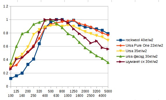

Сейчас предстоит выбор ваты для стен и потолка.
Выбор из Rockwool Акустик Баттс и URSA Pure One 34 PN. Есть еще paroc extra, возможно найду ursa geo п-30 или 35, техноблок стандарт плотностью 45кг/м2 и техноблок плотностью 60 кг/м2
Из обсуждений на этом форуме и других выбор как я полнял за роквул.
Андрей, какой вариант предпочесть?
Свел результаты испытаний в одну табличку (частотные характеристики реверберационных коэффициентов звукопоглащения).
michigan
Posts: 14
Joined: 26 Oct 2013, 20:37
Postby Андрей Смирнов » 19 Jan 2015, 21:46
В вашем случае я бы выбирал между роквул акустик баттс и урса 35 кг, в принципе все-равно что.
Заметьте, что урса фасад и шуманет ск это один и тот же материал, но характеристики отличаются, хотя должны быть одинаковыми... :)
