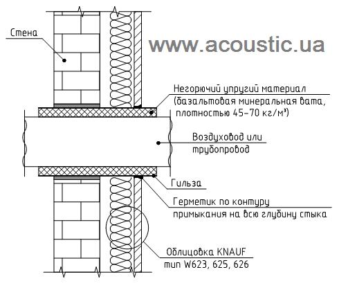

Достаточно ли трубу отопления, выходящую из ГКЛ, изолировать от ГКЛ силиконом или делать как-то по другому?

Прокладка трубопроводов через облицовки ГКЛ производится по типовой схеме:
Прокладка трубопроводов через ГКЛ.JPG (34.13 KiB) Viewed 4477 times
Материал упругой прокладки теоретически должен быть негорючим, но в бытовых условиях жилой квартиры можно использовать листовой вспененный каучук типа Armaflex или K-Flex толщиной 6-15 мм (группа горючести Г1).
Стыки герметизируются нетвердеющим силиконовым герметиком.
