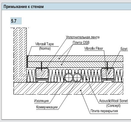

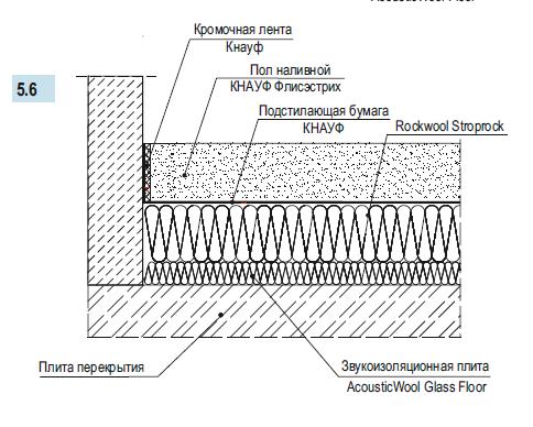

Оптимальная конструкция плавающего пола выбирается исходя из конструктивных особенностей здания. Это может быть и плавающая стяжка по слою звукоизоляционного материала Acousticwool Floor (5.6) и каркасная конструкция плавающего пола на лагах (5.7) на основе акустических креплений Vibrofix Floor.
Плавающий пол Vibrofix Floor.JPG (40.07 KiB) Viewed 3648 times
Плавающий пол AcousticWool комбинированный.JPG (43.57 KiB) Viewed 3648 times
В конструкции пола 5.6 изоляционный слой может состоять только из акустической минеральной ваты Acousticwool Floor, а может поверх Acousticwool Floor применяться и дополнительный слой из плотной минеральной ваты 140-160 кг/куб.м. В этом случае увеличивается толщина пола, но растет и звукоизоляция на низких частотах. Если у соседей снизу нет сабвуфера, то усложнять конструкцию не стоит.
