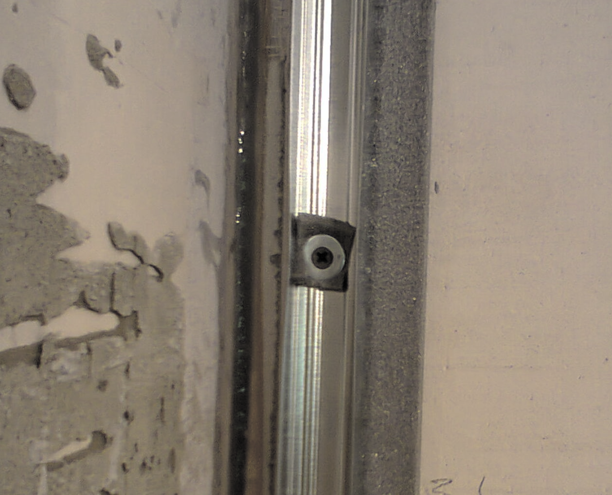

По ходу звукоизоляционных мероприятий , а именно устройства ЗИ-облицовки , возник вопрос к вам , как к производителю , по поводу свойств AcousticWool® Perfect .
Маленькая предыстория . В общем делаю вот так :
-UD-профиль на Vibrosil Norma 5мм , пристёгнутый по периметру , как я считаю , полностью виброразвязанно , так как в местах крепления были высверлены в профиле отверстия диаметром 10мм , а сам крепёж состоит из самореза с шайбой (на шайбу в месте примыкания к профилю наклеена Vibrosil Norma) и не касается профиля на прямую ;
-CD-профиль стоит через 400мм (стена должна быть максимально прочной из возможного , не в ущерб ЗИ) и крепится в двух местах с помощью Vibrofix Protector (высота облицовки - 2600мм) , ну и по краям конечно же в UD-профиле .
А теперь про вату . При закладке ваты озадачила меня невозможность закладки за профилями (внутрикаркасное пространство - 90% от 80мм до 55мм , и 10% около 50мм) , так как поверхность ограждения не гладкая , то просунуть под профили без повреждения не получилось бы . Площадь CD-профилей оказалась около 3 м2 . Не долго думая я нарезал вату и уложил в профили , руководствуясь размышлениями о повышенном звукопоглощении внутри конструкции . Остальную вату заложил плотно между профилями и за под лицо с внешним краем профилей . Сверху всего этого будет два слоя ГКЛ ABS .
Так вот вопрос : не навредил ли я плотной укладкой , вата всё таки довольно плотная и в некоторых местах (10% от всей площади) есть контакт с ограждением ?
Вопрос возник из того , что я как человек сомневающийся , перед монтажом облицовки соорудил некое подобие макета и испытывал его на слух некоторое время (впервые в жизни благодарил соседей за громкую музыку и за использование сабвуфера) , а именно - к одной из стен был пристёгнут UD-профиль на Vibrosil Norma с выше описанным крепежом (длина около 500мм) , в него был вставлен CD-профиль (длина около 500мм) и прикреплён к ограждению с помощью одного Vibrofix Protector и сверху на всё это было прикручено два куска ГКЛ .
Единственное чего не было , это ваты , так как конструкция не завершенная и открытая . Целью было оценка и выявление передачи звука с ограждения на облицовку . Оценивал таким образом : во время соседской феерии прикладывал ухо сначала к ограждению и сразу же к ГКЛ на макете . Так вот , когда стена буквально звенела и гудела (верхние низкие , нижние средние и средние) - на облицовке тишина!!! (слушалось не однократно) . Исключение было только на очень низких (примерно 35-80 Гц) , и то на облицовке звук был на порядок тише .
Я понимаю , что вас как профессионала всё это может рассмешить , но тем не менее для меня это было доказательством работы конструкции . А когда собрал каркас реальной облицовки и заложил вату в неё , решил ещё раз проверить - нашил два кусочка ГКЛ примерно в центре конструкции . У меня был шок - я слышал средние !!!! Жёсткие связи с ограждениями исключены : делал всё лично с максимальной аккуратностью . Единственное на что могу грешить так это на шайбы : во время затягивания саморезов , лента под шайбами ужималась до 1,5-2мм , под профилями же ужимания практически не было .
Помогите пожалуйста разобраться , в чём всё таки причина ? В способе укладки ваты или Vibrosil Norma всё же не очень эффективна для виброразвязки ? Или не стоит париться , а зашивать всю облицовку ГКЛ и всё пройдёт ?

профили Vibrofix Liner не случайно имеют специально выполненные звукоизолирующие узлы крепления. Упругий элемент в них имеет сложную форму и представляет собой виброизолятор тороидальной формы. Это позволяет максимально уменьшить акустическую связь ограждения (стены или перекрытия) с каркасом облицовки ГКЛ. При этом упругий элемент адекватно компенсирует усилие сжатия самореза.
Если вместо специальных узлов крепить UD-профиль саморезами с шайбой и прокладкой из Vibrosil Norma, то усилие затяжки самореза просто-напросто продавит тонкую мягкую прокладку и образуется нежелательный акустический мостик. Под нижней полкой UD-профиля Vibrosil Norma не сминается, т.к. нагрузка распределяется на гораздо большую площадь, чем под шайбой самореза.
Добавлю, что гораздо эффективнее (хотя и немного дороже) под профилем применять прокладку Vibrosil Tape из вспененного каучука толщиной 6 мм, а не Vibrosil Norma 5 мм из химически сшитого пенополиэтилена.

"Если вместо специальных узлов крепить UD-профиль саморезами с шайбой и прокладкой из Vibrosil Norma, то усилие затяжки самореза просто-напросто продавит тонкую мягкую прокладку и образуется нежелательный акустический мостик." - написали вы .
- объясните мне , что вы имели ввиду под словом "продавит" , если то , что шайба под саморезом прорежет квадратик ленты под собой и будет касаться профиля , так этого НЕТ - есть просто ужатие до 2мм .
"гораздо эффективнее (хотя и немного дороже) под профилем применять прокладку Vibrosil Tape из вспененного каучука толщиной 6 мм" - написали вы .
- есть у меня ваша Vibrosil Tape , аж две бобины , хотел использовать её в самых ответственных местах , да только в 30-и градусную жару расслаивается она и частями остаётся на защитной ленте . ЭТО НЕ ПРЕТЕНЗИЯ , я прекрасно понимаю , что для каждого материала есть своя оптимальная температура использования (применения) . Да и срок жизни синтетического каучука разве не меньше чем химически сшитого пенополиэтилена ? А модуль упругости , каков он у Vibrosil Tape ?
Я понимаю , что вам легче продать мне Vibrofix Liner , чем разводить со мной дискуссии о его заменителях .
Ну , а всё таки , каково решение моей проблемы ? Vibrofix Liner у меня нет и не будет - не по карману он мне , а Vibrosil Norma тоже ваш продукт и использовался по назначению ..., может под шайбы положить его в два слоя ? И что по поводу плотной укладки ваты ?
Крепление считается механически прочным и акустически развязанным, если на границе сред (например, система "саморез/шайба/упругая прокладка/направляющий профиль") выполнено условие рассогласования акустических импедансов. Другими словами, прокладка должна обладать как можно более меньшим значением динамического модуля упругости. У любого упругого материала динамический модуль упругости растет с увеличением статической нагрузки. С некоторого значения нагрузки такой материал уже невозможно считать упругим и он не будет выполнять свою основную функцию.
Толщина Вибросил Норма 5 мм, если этот материал сжимается до 2 мм, т.е. на 60%, говорить об упругих свойствах не приходится. Такое соединение можно с уверенностью считать акустически жестким.

С прокладками я ещё вчера разобрался : сделал в два слоя и чуток ослабил саморез , решил ,что прочность я не потеряю , так как по периметру будет ещё и силикон (тем более ,что на каждой CD-шке по два Protector-а). Сегодня утром где-то через квартиру (а может и через две) трещал перфик (средний диапазон), и очень меня обрадовал - его на облицовке не слышно , теперь жду пока кто-нибудь музню басистую включит.
