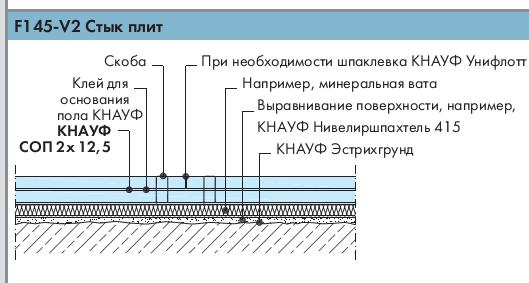

Возможно ли устройство плавающего пола с применением вместо стяжки листов Кнауф суперпол? Если в их систему вместо керамзитового песка положить роквул флор баттс(25 или 50). Все это счастье соответственно поверх существующей стяжки? Есть ли в таком решении смысл и техническая возможность? Есть, конечно сомнения, насчет жесткости такой конструкции. Поэтому была еще мысль использовать такой пирог: флорбаттс 25мм+пеноплекс 30мм+лисы кнауф суперпол, что повысит жесткость, но вот как отразится на зи?

устройство плавающего пола с применением вместо стяжки листов Кнауф суперпол вполне возможно и это является одной из стандартных конструкций Кнауф.
Такой пол на основе 2 х ГВЛ 12,5 мм и акустической минеральной ваты толщиной 20-25 мм обеспечивает изоляцию ударного шума на уровне 25-27 дБ. По эффективности изоляции воздушного шума сказать что-либо сложно, т.к. это зависит от многих факторов. На средних частотах изоляция воздушного шума несомненно увеличится на 5-8 дБ, а на низких может немного снизиться за счет нежелательных резонансных явлений в нормируемом диапазоне частот (из-за малой массы сборной стяжки).
Применение пеноплекса совместно с минеральной ватой абсолютно не обосновано и излишне.

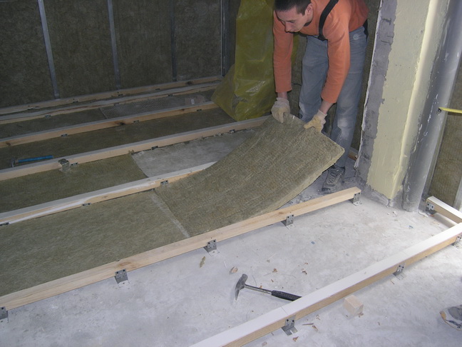

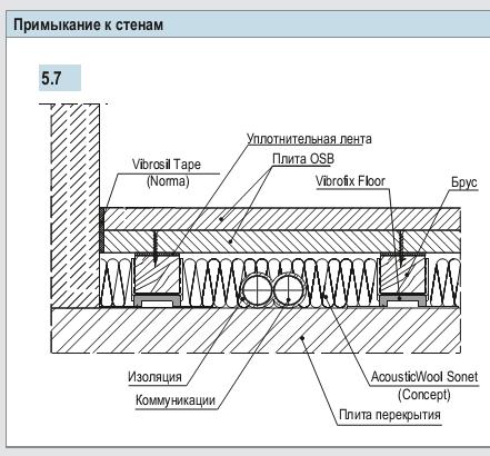

Конструкция пола флорбаттс 25*2 + гвл2*12,5 может обладать определенной "зыбкостью" при ходьбе и давать нежелательную усадку под точечной нагрузкой от мебели, что не совсем приемлемо. Если вы можете себе позволить пол такой толщины, то гораздо правильнее выполнить плавающий пол на лагах с укладкой между лаг плит роквул акустик баттс. Настил пола можно выполнить из плит ОСБ, ДСП, ГВЛ и т.п. Лаги крепить к перекрытию с помощью звукоизолирующих креплений Vibrofix Floor, обеспечивающих полную акустическую развязку.
Плавающий пол Vibrofix + AcousticWool.JPG (112.93 KiB) Viewed 10799 times
Плавающий пол Vibrofix Floor.JPG (40.07 KiB) Viewed 10799 times

Если будет выполнен плавающий пол на основе изоляционного слоя из минваты и сборной стяжки или на основе креплений Vibrofix, то никакие дополнительные битумные мембраны не потребуются.
