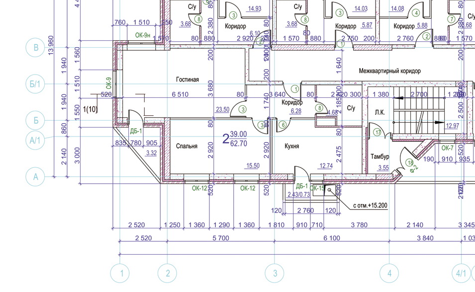

Квартира в новостройке, монолит, наружные стены и межквартирные перегородки - пеноблок, межкомнатные - ПГП. Живу в Перми. Доступны звукоизоляционные материалы с acoustic.ru. Квартира без отделки, но со стяжкой. Стяжка плавающая на подложке, толщина стяжки 3-6см. Подложка типа изолон толщиной 0,5см. По периметру проложена демпферная лента.
1. Такая стяжка может хоть как-то защетить от шума снизу? Какого характера будет шум трудно сказать, т.к. внизу никто пока не живет.
2. Стяжка на удивление сделана ровно, м.б. поверх неё ещё сделаю самовыравнивающюю тонким слоем. Хочу вместо демпферной ленты проложить вибростек-м в два слоя. Под ламинат положить акуфлекс. Датут ли эти действия какой нибудь результат?
3. Хочу под ламинат положить теплые пленочные полы, куда этот акуфлекс класть, непосредственно под ламинат или под теплоизоляцию?
4. Акуфлекс под плитку на кухне и в санузле не положить, тогда чем можно снизить ударный шум от плитки?

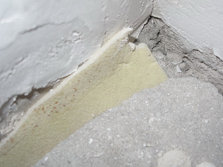

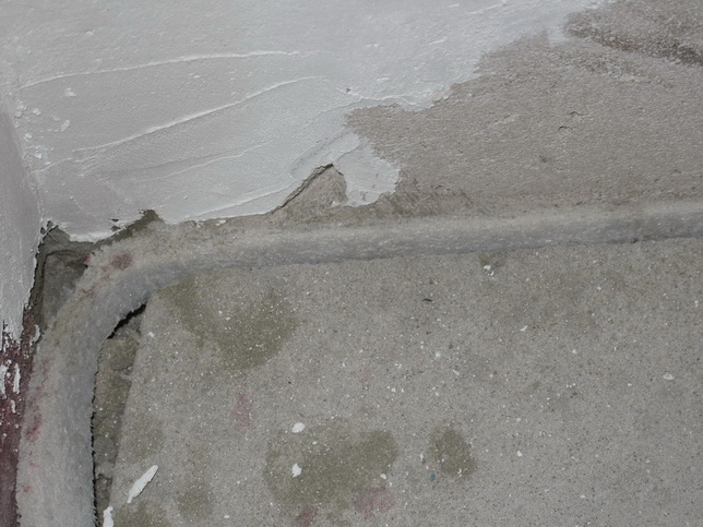

Отделка 0081.jpg (132.04 KiB) Viewed 21461 times
Отделка 0041.jpg (135.19 KiB) Viewed 21461 times

Postby LSV » 28 May 2013, 21:40
Здравствуйте, Андрей!
Хочу уточнить. Задача такая, что бы не слышать воздушный шум снизу и не мешать им ударным шумом. У меня трое детей, двоим, из которых, по 2,5 года. И, соответственно, это беготня, падающие игрушки, крики и т.д. Про изолон на форуме нашла ответ.

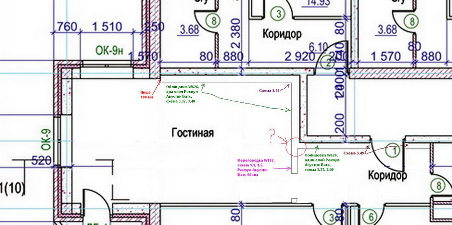

Postby LSV » 03 Jun 2013, 14:44
Добрый вечер, Андрей!
Сделала зарисовку на плане гостиной и коридора.
Перегородку из ПГП м/д гостиной и коридором сносим. Делаем облицовку пеноблоков от ниши вдоль стен гостиной и коридора. Крепление по полу в плавающую стяжку , по потолку - в перекрытие.
Кружочком обвела узел, как правильно его сделать?
1. Выполнить схему 3.46, затем выстроить перегородку м/д гостинной и коридором.
2. Облицовку продлить как перегородку, а потом сделать облицовку коридора.
И еще, вдоль стен, где окна, будут фальшстены с декоративными нишами, а также будут спрятаны трубы отопления и радиаторы. Пустоты за гипсокартоном тоже нужно закладывать мин. ватой или не обязательно? ЗИ наружных стен делать не хотела.
LSV
Joined: 27 May 2013, 12:20
Location: г. Пермь
Re: Квартира от строителей
Postby Андрей Смирнов » 03 Jun 2013, 17:03
Сначала выполняете облицовку, а затем к ней примыкаете перегородкой (между гостиной и коридором).
Пустоты за ГКЛ обязательно надо заполнять минеральной ватой общей толщиной не менее 50-60% от глубины каркаса, в противном случае звукоизоляционная конструкция может превратиться в усилитель проникающих извне звуков :)
