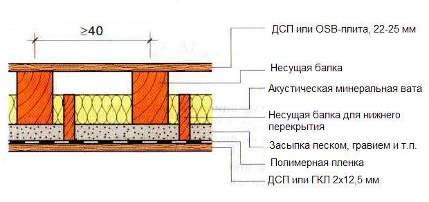

Самое эффективное решение деревянного перекрытия с точки зрения звукоизоляции это конструкция раздельного перекрытия.
Деревянное перекрытие AcousticWool.JPG (39.2 KiB) Viewed 6547 times
Когда нет возможности выполнить такую конструкцию и появляются эластичные звукоизолирующие крепления Vibrofix Floor между лагами и балками. Такие крепления выполняют роль акустической развязки. Можно вместо стандартных креплений Vibrofix Floor между лагами и балками применить прокладки из материала Sylomer/ Но в этом случае потребуется самостоятельный расчет количества, расположения и размера этих прокладок. На этом форуме данный вопрос уже неоднократно обсуждался, можете пройтись поиском.
