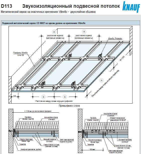

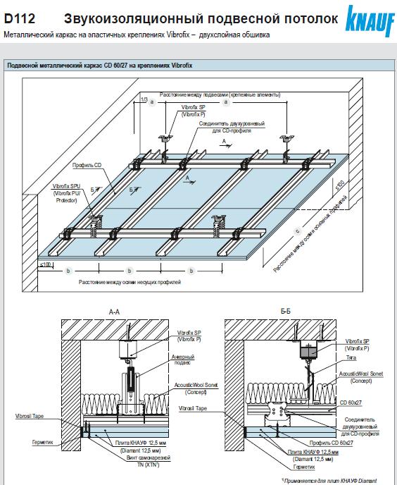

Состав звукоизоляционного потолка выбирается по одной из приведенных схем.
Полный альбом чертежей звукоизоляционных конструкций здесь
Виброфикс звукоизоляция потолка D112.JPG (82.79 KiB) Viewed 20640 times
Виброфикс звукоизоляция потолка D113.JPG (78.14 KiB) Viewed 20640 times

Для монтажа звукоизоляционного потолка можно использовать крепления Vibrofix Protector, Vibrofix PU или Vibrofix SPU (по мере увеличения эффективности).
Чем больше относ ГКЛ облицовки от поверхности потолка, тем выше звукоизоляция. Эффективность изоляции с двумя слоями AcousticWool Sonet выше, чем с одним. Но есть еще здравый смысл и реальная высота помещения, поэтому обычно останавливаются на какой-то компромиссной толщине конструкции потолка.
