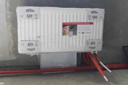

Готовим пол к стяжке. Трубы отопления располагаются только по периметру комнаты. Весь периметр будет изолирован демпферной лентой Энергофлекс (нормальный выбор?).
Сейчас под трубами оставили расстояние до пола 20-25мм для последующей укладки минваты. Поэтому они как бы "висят" (см. вложение). Но они так же легко прижимаются к полу: это предусматривают крепления.
Вопрос - можно ли:
1) уложить минвату ВПРИТЫК к ним; сверху вдоль труб уложить полосу демпферной ленты или полоски ЗИ материала (можно полосы той же минваты Роквул, например) внахлест на минвату (т.е. ширина такой ленты должна быть шире ширины труб, примыкать к демпферной ленте и заходить на слой минваты), закрепив скотчем; затем всю поверхность пола накрыть пленкой и залить стяжкой?
2) уложить минвату ВНАХЛЕСТ на трубы отопления, застелить пленкой и залить стяжкой?
3) оставить трубы по периметру "за бортом" стяжки, уложив демпферную ленту ПЕРЕД трубами. По периметру комнаты потом планируется облицовка на относе глубиной 100мм, так что трубы окажутся скрытыми за облицовкой.

Re: Коммуникации при звукоизоляции пола
Postby Андрей Смирнов » 09 May 2013, 12:39
Вариант 3 наиболее приемлем.
