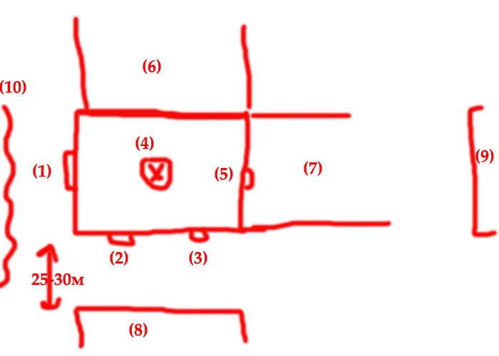

Андрей, спасибо за ответ. Вот план дома, где
1) Окно
2) Окно
3) Дверь с улицы
4) Барабаны посреди комнаты
5) Внутрення дверь в другую комнату
6) Другая комната
7) Другая комната
8 ) Ближайший соседский дом на отдалении 25-30 метров
9) Соседский дом через 3 комнаты и участок в метров сорок. ( думаю сюда звук не дойдет вообще никак, или дойдет очень очень слабым)
10) Улица с не очень оживленной дорогой.
Да, верно задача заключается в том чтобы не мешать соседним домам и на улицу чтобы несильно слышно было. Это даже не реп база , а просто комната для барабанов. То есть громких комбиков, вокала и тд там не будет. Просто чтобы заниматься на барабанах.
Про окна. Имелось ввиду, что стоят простые одинарные окна в деревяных рамах. Для дополнительной звукоизоляции заказали в те же оконные проемы м.п окна изнутри. Насколько я понял из форума внутруенние м.п. окна ставить лучше как можно дальше от внешних окон чтобы был между окнами зазор как можно больше?
Деревянные двери (3) решено было усилить изнутри м\п дверью со сплошным стеклом таким образом чтобы между двумя дверьми оказался тамбур 25-30см.
М.п. окна и двери должны ставить на неделе.
Толщина стен 28 см. Конфигурация - шуба снаружи+кирпич+штукатурка внутри, обои.

Postby Андрей Смирнов » 14 Apr 2013, 19:22
Самым слабым звеном являются окна и двери, поэтому никакой дополнительной звукоизоляции стен делать не надо.
Ваш подход со вторым контуром остекления и дополнительной входной дверью совершенно правилен. Уверен, что этого будет достаточно в данном случае.
