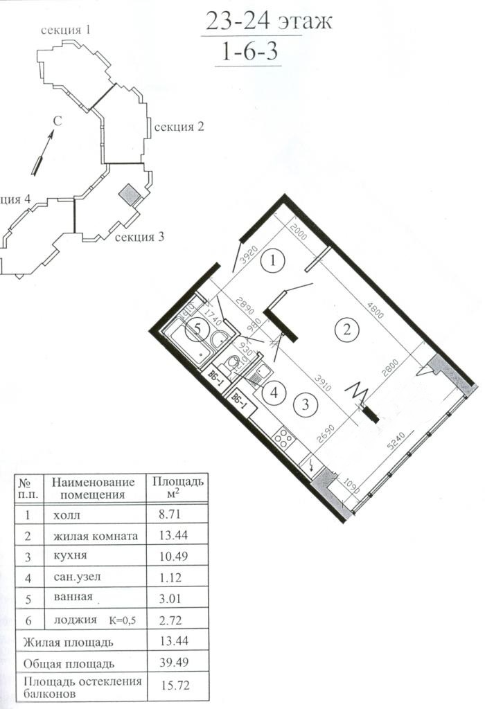

о помещении (прикрепил файл) дом монолит ,все стены бетон-толщина ,думаю, сантиметров 10,кроме той,где входная дверь в квартиру.там кирпич в один ряд и шпатлевка. остекление по фасаду сделано на одной раме начиная с 10 этажа -заканчивая 25.(у меня 24)

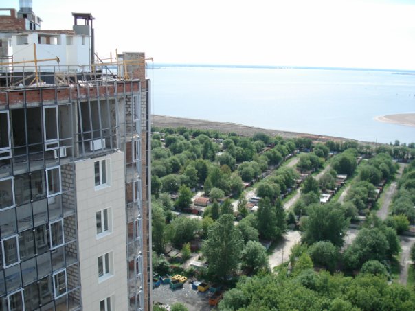

Postby Александр 78 » 05 Apr 2013, 13:55
вот есть такое фото-увы только такого размера.может оно что то прояснит? спасибо

Postby Андрей Смирнов » 05 Apr 2013, 15:30
Все-таки я был прав, это фасадная светопрозрачная конструкция, применение которой не позволит обеспечить нормативные значения изоляции воздушного шума между смежными квартирами за счет косвенной передачи шума!!!
Конструкция на фотографии совершенно не соответствует описанию с сайта застройщика: "- Стены наружные — с поэтажным опиранием на перекрытия, с применением следующих материалов: кирпич керамический, пенобетон плот. 600 кг/м3, минеральная вата «Isover», камень стеновой «Меликон-полар», пенополистирол."
