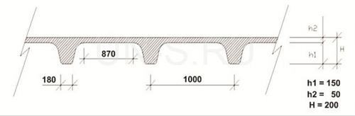

Здравствуйте. Прошу дать консультацию по конструкции звукоизолирующих подвесных потолков.
В нашем доме мононолитный железобетонный несущий каркас, и межэтажные перекрытия - это конструкция часторебристого монолитного кессонированного перекрытия.
Это перекрытие, которое состоит из балок перекрытия (180х150 (h) мм), направленных в двух направлениях ортогонально друг другу с небольшим шагом 1,0 м и сплошной плиты перекрытия (h=50 мм), уложенной поверх кессонных балок перекрытия. Размер ячейки между балками 900х900 мм (чертеж прилагаю).Перекрытия этой системы обладают очень низкой звукоизолирующей способностью. Мы вынуждены предусмотреть устройство подвесных потолков(ГКЛ) по всей площади квартиры. И конструкция этих подвесных потолков, должна улучшить звукоизоляцию квартиры от соседей сверху. Я изучила представленные на Вашем сайте узлы и рекомендации, а также альбом "Кнауф". Исходя из этого получается, что мы должны смонтировать подвесные потолки на двухуровневом каркасе, с использованием звукоиз. подвесов, и двухслойной обшивкой листами ГКЛ. Меня волнуют вопросы:
1.Какой слой звукоизоляции заложить в запотолочное пространство?
Мы можем заполнить кессоны на высоту балки 150 мм, этого будет достаточно?
Уровень подвесных потолков в кажом помещении будет разный. Минимальная воздушная прослойка (70 мм) между плитой перекрытия и подвесным потолком играет функцию звукоизоляции?
2. Все узлы разработаны на основе двухуровнего металл. каркаса, без крепления конструкции к стенам. Почему нельзя применять одноуровневый каркас для устройства звукоизолирующих потолков? С чем это связано?
Подвесные потолки с двухуровневым металл. каркасом, без крепления к стенам, являются "плавающими". Как тогда правильно крепить лепной декор из гипса (потолочные карнизы)? Если только к стене, тогда при подвижке потолка в стыке "карниз-потолок" возникнет трещина (потолок с карнизами окрашивается вместе). Или надо предусматривать какой-то зазор с заполнением его герметиком?
3. Как выпонить устройство подвесного звукоизолирующего потолка, если по дизайну предусмотрен ещи и ГКЛ короб по периметру помещения (в нем пройдет вентиляция)?
Заранее благодарю.
вид перекрытия.jpg (44.42 KiB) Viewed 3390 times

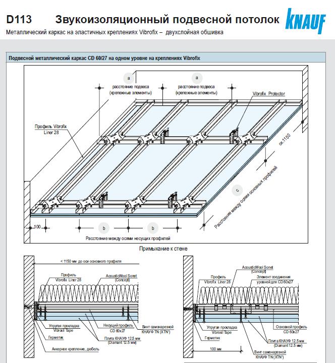

Postby Андрей Смирнов » 01 Mar 2013, 12:32
Добрый день, Oksana
действительно, такой тип перекрытия обладает очень низкой звукоизоляцией и не соответствует нормативным требованиям для жилых помещений.
Рекомендуется смонтировать подвесные потолки на двухуровневом или одноуровневом каркасе, с использованием звукоизолирующих подвесов Vibrofix, и двухслойной или даже трехслойной обшивкой листами ГКЛ.
Каркас следует заполнить акустической минеральной ватой общей толщиной 100 мм, больше не нужно.
Двухуровневый каркас усложняет применение лепного декора по периметру потолка, но это обычный конфликт интересов "дизайн vs звукоизоляция". Ищите компромисс или выбирайте приоритеты :)
Если в квартире низкая косвенная передача шума по стенам, то можно применить одноуровневый каркас с закреплением к боковой поверхности стен с помощью звукоизоляционного профиля Vibrofix Liner 28.
В этом случае по аналогичной технологии (Vibrofix Liner 28) можно выполнить и короб по периметру для системы вентиляции.
Звукоизоляция потолка Виброфикс Лайнер 28.JPG (95.69 KiB) Viewed 3381 times
