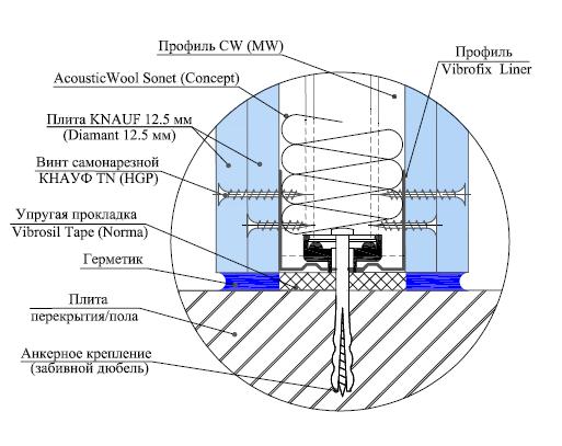

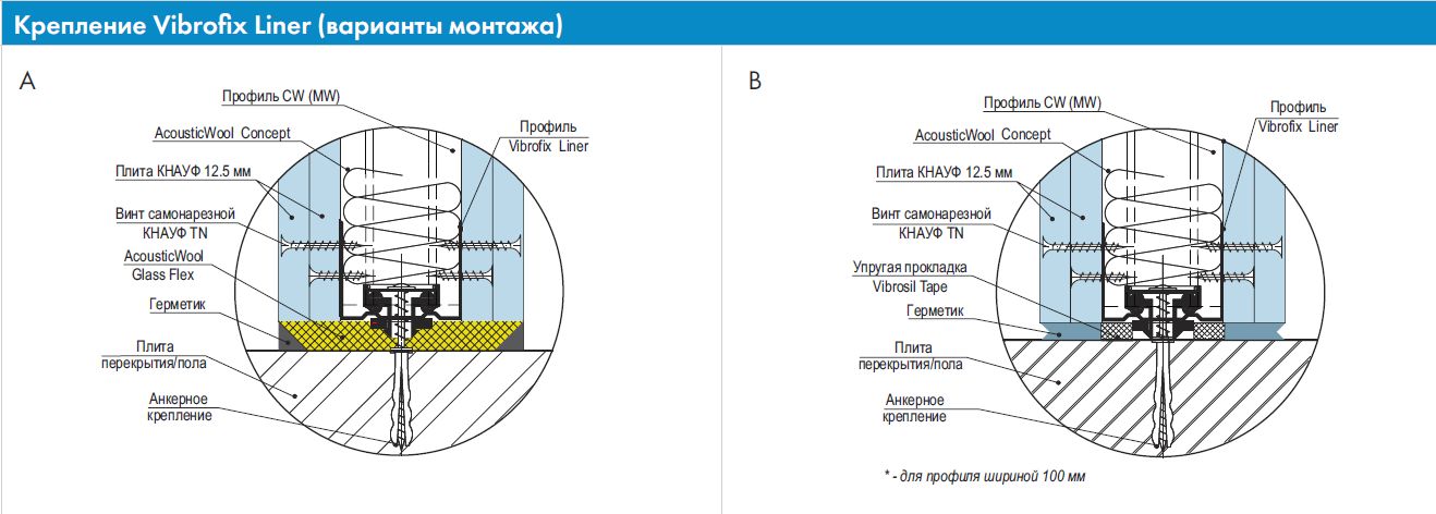

3. крепление звукоизоирующих перегородок и облицовок на независимом каркасе производится с помощью звукоизоляционных профилей Vibrofix Liner. В данный момент конструкция профилей модернизирована и несколько отличается от первоначального варианта. Вариант крепления с помощью изоляционной ленты на основе стекловолокна на сегодняшний день не актуален.
Vibrofix Liner (Виброфикс Лайнер).JPG (38.4 KiB) Viewed 11874 times
