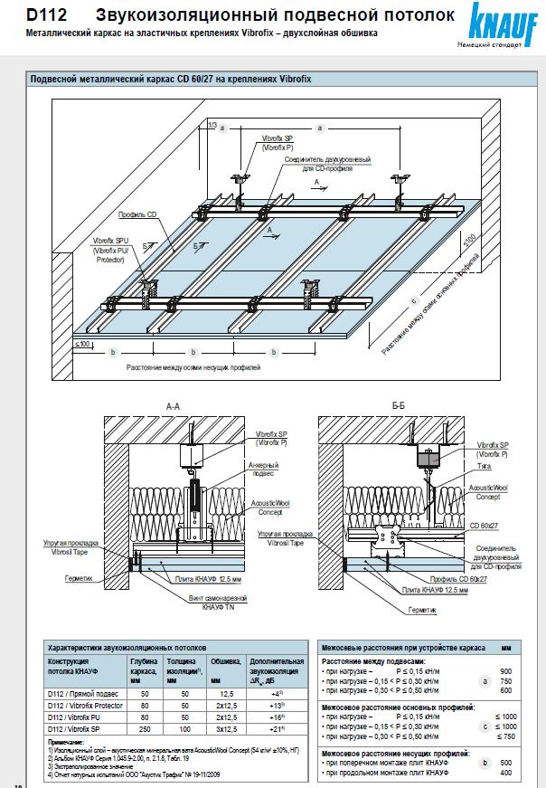

Здравствуйте! Нам мешают соседи сверху. Подскажите, плиз, если уже сделан окончательный ремонт, возможно ли сделать коррекцию хотя бы одного помещения – спальни? У нас во всей квартире (60м) установлены подвесные потолки с расстоянием от основного потолка 15-20см. И вот обнаружили, что ужасно слышен низкочастотный шум сверху: топот, грохот, удары! получился эффект барабана. Мастер ничего не подсказал во время ремонта о необходимости шумоизоляции сверху. Подвесные гипсокартонные плиты, вероятно, усилили шум, между потолком и ними оставлена пустота.. Мы в шоке... Подскажите: можно ли в нашей ситуации что-то предпринять с установкой шумоизоляции, может вырезать в центре кусок плиты и запихнуть внутрь изоляционные материалы? У нас сталинка, потолок високий, с учетом подвесного потолка – 2.90.. Посоветуйте что делать!!! Спасибо

К сожалению, ситуация стандартная :(
В общем случае, для снижения уровня шума соседа сверху применяется звукоизоляционный подвесной потолок на эластичных подвесах для исключения жестких акустических связей перекрытия с каркасом подвесного потолка. При этом обязательно применение звукопоглощающей минеральной ваты.
Виброфикс звукоизоляция потолка.JPG (116.11 KiB) Viewed 4051 times
Но когда ремонт уже сделан изменить что-либо без реконструкции крайне сложно или невозможно.
В данном случае вариантов не много:
1. полностью переделывать потолок правильно
2. локально вырезать в гипсокартоне проемы, закладывать акустическую минеральную вату (100 мм), монтировать дополнительный второй слой ГКЛ (если позволяет несущая способность каркаса)
