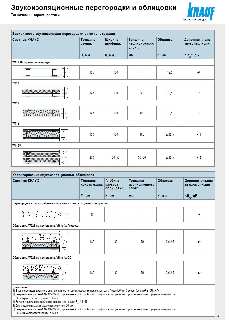

Мы не работаем с мягкими ватами (11-17 кг/куб.м). В Детальном листе Звукоизоляционные системы ( http://acoustic.ua/st/Acoustic_web.pdf ) есть данные по дополнительной звукоизоляции облицовки ГКЛ с акустической минеральной ватой AcousticWool и разными типами звукоизоляционных креплений Виброфикс.
Виброфикс Акустиквул перегородки облицовки.JPG (159.63 KiB) Viewed 23610 times
Количество креплений регламентируется требованиями системы сухого строительства Кнауф. Как правило, стоечные профили закрепляются к защищаемой стене с шагом не более 1200 мм, но не менее 3 креплений на одной стойке.

Андрей Смирнов wrote:есть данные по дополнительной звукоизоляции облицовки ГКЛ с акустической минеральной ватой AcousticWool и разными типами звукоизоляционных креплений Виброфикс
Спасибо, это то, что нужно. Я так понимаю, при реализации такой облицовки (Vibrofix protector + acoustic wool concept + 2 слоя ГКЛ) можно будет рассчитывать на дополнительную звукоизоляцию 14 дБ, т.е в сумме получится порядка 54 дБ, что, как я понимаю, соответствует категории А для межквартирных стен. Но в рекомендациях по звукоизоляции (http://www.acoustic.ua/recommendations/743) прочитал: "14. Звукоизоляция стен, имеющих окна или двери, практически определяется звукоизоляцией проёмов, обычно более низкой, чем звукоизоляция глухой части ограждения".

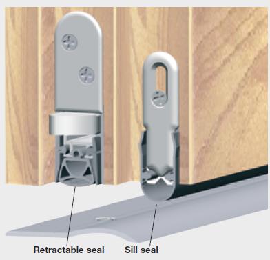

2. Я говорил об дорогих немецких звукоизоляционных двойных порогах производства Hafele.

3. Я никогда не менял мнения по поводу эффективности дверей с порогом. Автоматический порог это всегда компромисс. Кроме того, его эффективность во многом зависит от правильности монтажа. Напортачить с установкой стационарного порога гораздо труднее.
