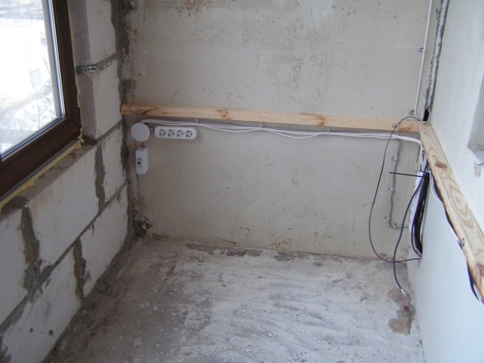

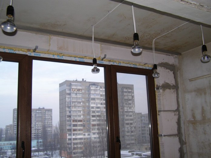

Может Вам поможет мой экспириенс.
Задача была схожая с Вашей. Единственное отличие - дом не находится на шумной улице.
В кавартире есть 2 одинаковые лоджи 3000Х1400.
Металлические рамки были распилены на 12 кусочков и вынесены. В получившемся проеме сделал кладку из пеноблока 600Х300Х200 в 2 ряда. Кладку перевязывал арматурой 8мм, которую забивал в стены. Я не вижу смысла ставить первый ряд пеноблока на частокол из гвоздей. Все и так замечательно держится.
В верхней части пеноблок распилил пополам и прикрутил к бетонному перекрытию. Так получилось значительно дешевле чем ставить уголок. В получившийся проем вставил окно.
Снаружи закрыл пеноблок сайдингом.
Оконно-балконный блок между комнатой и лоджией демонтировал, на балкон вывел батарею. Квартира угловая, поэтому в комнате 2 стояка. В получившемся пространстве организовал рабочее место
Теперь по ощущениям. Зимой, в 25 градусный мороз стена из пеноблока теплая. На рабочем месте все же было холодно из-за того, что не утеплялся ни пол ни бетонная наружная стена. Минимально температура в комнате опускалась до 16 градусов.
На втором балконе оконно-балконный блок остался. Температура на балконе никогда не падала ниже 10 градусов.На второй балкон тоже выведена батарея. Стенка из пеноблока теплая, бетонна стенах и полу ледяной.
По звукоизоляции - намного тише чем было в старом варианте
Фото прилагаю.
Низ
Верхняя часть
P.S. За качество кладки прошу не пинать. Строители были жестоко наказаны :twisted:
