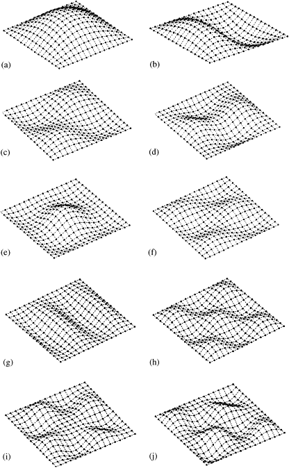

Хотите верьте, хотите нет. У меня стекло два метра по диагонали, резонанс у него около 7гц на память, жалко не записано.
YARiddiK, а что это за резонанс такой 7 Гц в вашем стеклопакете?
Типичная частотная характеристика изоляции воздушного шума двойным остекленным ограждением:
- В области низких частот ( ?f=100 ? 315 Гц) звукоизоляция снижается под влиянием резонансов системы «масса-упругость-масса» (то есть системы «стекло-воздух-стекло») и, собственно, воздушного промежутка.
- В высокочастотной области (выше 2000 Гц) звукоизоляция двойного остекления снижается из-за так называемого эффекта волнового совпадения, возникающего в тех случаях, когда след падающей на ограждение звуковой волны становится равным длине изгибной волны, возникающей в лисовом стекле. Вследствие этого возрастает ее амплитуда и, как результат, происходит интенсивная передача звуковой энергии светопрозрачным ограждением.
У двухкамерных стеклопакетов могут наблюдаться дополнительные резонансные частоты, но никак не на частотах 7-15 Гц.
На этих резонансных частотах может происходить и передача структурного шума в квартиру с несущих конструкций здания через остекление.
Измерять частоту резонанса стекла с помощью вибродатчика некорректно. Стекло в оконной раме представляет собой закрепленную по краям пластину, в которой наблюдается большое количество колебательных мод. В зависимости от точки закрепления вибродатчика будут получаться ОЧЕНЬ разные результаты :)
Моды пластины.gif (43.32 KiB) Viewed 19315 times

Postby YARiddiK » 25 Aug 2012, 13:11
Андрей Смирнов wrote:YARiddiK, а что это за резонанс такой 7 Гц в вашем стеклопакете?
стекло в деревянной раме. По периметру не закреплено. Колеблется сильно, если даже слабую вибрацию 7гц создавать. Короче стекло болтается в раме, жестких креплений нет. За гифки очень признателен.
Как поведут себя стеклопакеты, если увеличить жесткость закрепления рамы к бетонным конструкциям? Стоит ли увеличивать жесткость закрепления?
YARiddiK
Posts: 15
Joined: 28 Sep 2011, 08:46
Location: Карелия, Петрозаводск
Re: Грамотное устройство окна и двери в "тихой" комнате
Postby Андрей Смирнов » 25 Aug 2012, 20:37
Я просто не понимаю происхождение резонанса на 7 Гц
Я думаю что это дефект методики измерений

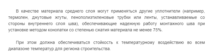

Postby Владимир Аверин » 22 Jul 2020, 13:51
В основном все , что нагугливается по ГОСТу - это как защитить пену от воздействия среды ( внутренней, внешней стороны окна) :)
а также упоминается термолен, джут и ПСУЛ TP650 TRIO , который не купить так просто) http://tremcoillbruck.com.ua/lenti/psul/trio/ , да и ширина заполнения (стыка) ограничена 10 мм в среднем
Что можно из этих трех вариантов можно рекомендовать ?

Postby Андрей Смирнов » 23 Jul 2020, 10:25
В указанном мною ГОСТе есть масса схем монтажа окон и чертежей с описанием материалов.
