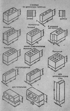

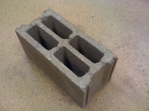

На самом деле в качестве межквартирной перегородки используется не пеноблоки, а "камни бетонные стеновые", т.е. шлакоблоки. Какие именно, пока не сообщили, но видимо, достаточной плотности.
В таком случае имеет смысл делать усиленную звукоизоляцию со стороны межквартирной перегородки из шлакоблоков, по сравнению с изоляцией монолитных стен?

Если имеются ввиду бетонные стеновые блоки, как на иллюстрациях, то для стандартной толщины 190 мм и при объемной плотности 1300-1400 кг/куб.м индекс звукоизоляции перегородки составит примерно 49 дБ. Такое значение так же не удовлетворяет российским нормативным требованиям СНиП 23-03-2003 "Защита от шума".
