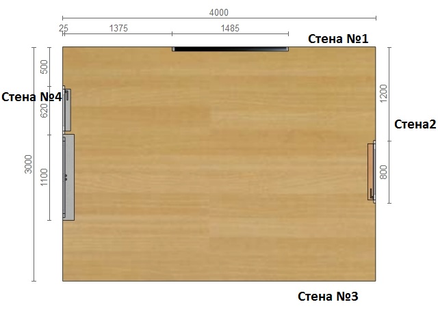

Здравствуйте Андрей Смирнов и другие участники форума. Сейчас очень остро встал вопрос звукоизоляции комнаты, которая одновременно будет и спальней и мощным домашним кинотеатром (5.1). Дом хрущевка 4-х этажный 438 серии. Живу на 3-м этаже. Т.е. хочется решить сразу две проблемы изолировать соседей от своего мощного домашнего кинотеатра с сабом и самим изолироваться от соседей. На сегодняшний день проблемы такие: очень хорошо слышно соседей сверху особенно ударный шум но так же и воздушный (знаем все подробности их жизни в том числе и интимной). Так же очень хорошо слышно соседей снизу(можно разобрать слова).
Зал 1.jpg (43 KiB) Viewed 86061 times
Стена №1 и №3 гипсобетонные толщиной 8 см. Стена № 2 гипсоскартон (без намека на звкуоизоляцию). Стена №4 кирпичная толщиной 55см. Плиты перекрытия шатровые толщиной всего 5см!! Все стены не граничат с соседями (кроме примыкания к плитам перекрытия).
Хочется сделать максимальную звукоизоляцию. Как себе вижу решение проблемы я:
1) Сносятся стены №2 и №3 (стена №1 к сожалению граничит с комнатой, в которой уже полностью сделан ремонт поэтому её снести нельзя).
2) Снимается старая стяжка в этой комнате, а так же в комнате граничащей по стене №2 и на кухне граничащей по стене №3.
3) Плиты перекрытия исследуются на стыках все найденные щели заделываются ЦПР или силиконом, так же силиконом заделываются щели между трубами отопления уходящими к соседям в низ и вверх (трубы пластиковые, радиатор чугунный).
4) Делается плавающая стяжка(по технологии) в 3-х комнатах по двум слоям плит шумостоп(или AcousticWool Glass Floor) с созданием деформационных швов, которые будут проходить по линии стен № 2 и №3.
5) Возводятся гипсокартонные перегородки по линии стен №2 и №3 на независимых каркасах 50мм(в каждый каркас закладывается Шуманет СК или AcousticWool Concept или AcousticWool Perfect) с 10 мм отступом друг от друга (как раз там должен быть деформационный шов) опирающиеся на плавающую стяжку своей комнаты и по периметру через вибростек в два слоя и с каждой стороны зашитый двумя слоями гипсокартона.
6) Стена №1 облицовывается гипсокартоном на 50 мм каркасе с 10 мм отступом от стены с закладкой в каркас 50 мм Шуманет СК или AcousticWool Concept или AcousticWool. Без жестких связей со стеной, а только по периметру(внизу на плавающую стяжку) через вибростек в два слоя и облицовывается двумя слоями гипсокартона.
7) Делается звукоизоляционный потолок из гипсокартона на виброподвесах(без жесткой связи по периметру, а к стенам прилегает через один слой вибростека) с закладкой во внутрь двух слоев Шуманет СК или AcousticWool Concept или AcousticWool.
8) Все швы по периметру стен и потолка промазываются силиконом.
Теперь вопросы:
а) Нужно ли облицовывать стену №4 (несущая, кирпич 55см) дабы исключить проникновение по ней шума от моего сабвуфера к соседям в низ в вверх. И если да то нужно облицовывать и пространство за чугунным радиатором? И что делать с откосами? Откосы шириной 35 см сделаны из гипсокартона(сам делал) одной стороной лист гипсокартона вставлен в стартовую направляющую(П) которая прикручена к пластиковому окну другая сторона(самый край) приклеен на перлфикс к стене, между гипсокартоном и стеной плотно уложен утеплитель(исовер).

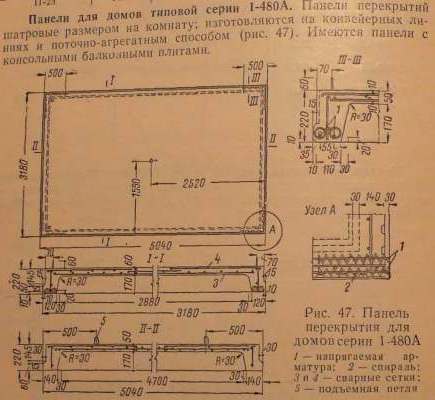

б) Плиты перекрытия шатровые толщиной всего 5 см, но по периметру в комнату выступают балки
как в этом случае делать звукоизоляционный потолок? т.е. делать его в пространстве внутри балок? а балки пусть остаются не изолированными? Или нужно весь потолок опускать намного ниже, что бы он был ниже уровня балок(потолок станет низким сейчас со старой стяжкой высота до балки 2,4м) или делать двухуровневый потолок: один уровень будет в пространстве внутри балок а второй уровень ниже балок по периметру. И если делать последним способом то нужно ли крепить виброподвесы к самим балкам или достаточно будет виброподвесов к самому потолку?
в) В какой момент должна устанавливаться дверная коробка(с порогом)? После того, как будет полностью выполнена стяжка? и как должна устанавливаться коробка? она должна стоять на стяжке, которая внутри комнаты находится? и не соприкасаться со стяжкой соседней комнаты? или она устанавливается на деформационный шов через вибростек?
г) т.к. листы гвл у нас очень дорогие то каким способом лучше облицовывать стены и потолок? гкл 12,5 + 12,5 или гкл 12,5 + 9,5.. с одной стороны лучше, когда больше масса т.е. (12,5+12,5) с другой стороны лучше, когда листы рассогласованы по резонансным частотам т.е. (12,5+9,5) так какой же вариант лучше в плане звукоизоляции особенно интересует на низких частотах (саб)?
д) как вы считаете для плавающего пола особенно для изоляции НЧ лучше будет шумостоп или AcousticWool Glass Floor? Так же интересует в потолок и стены лучше Шуманет СК или AcousticWool Concept или AcousticWool Perfect?
г) Правильно ли я выбрал последовательность работ, есть ли какие либо замечания? Можно ли каким то ещё образом улучшить звукоизоляцию от соседей сверху и снизу?
Заранее спасибо за ответы. Пост получился большой, но старался максимально подробно все описать. С уважением Антон.

Шатровую плиту лучше изолировать полностью. Можно выполнить ступенчатый подвесной потолок с опусками по периметру комнаты.
