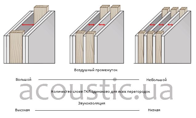

.9 Каркасные перегородки с двумя облицовками ГКЛ обладают более высокой звукоизоляцией по сравнению с перегородками с тремя облицовками ГКЛ (при равной общей толщине перегородки и одинаковой суммарной толщине слоев ГКЛ). Для обеспечения высокой звукоизоляции на низких частотах никогда не стройте перегородок с тремя облицовками!
А вы предлагаете все-таки 3-х слойную конструкцию. Или же в статье имеется ввиду слои из одинаковых по толщине и составу материалов??? В ОБЩЕМ ВСЕ-ТАКИ ТРИ ГКЛ-12,5+9,5+12,5 ИЛИ ДВА СЛОЯ 12,5+9,5(или 15)???????
Alex_Bestoff
Posts: 10
Joined: 25 Apr 2012, 20:26
Re: что можно зажать между листами ГКЛ вместо Тексаунда?
Postby Андрей Смирнов » 04 May 2012, 09:35
Алекс, ты путаешь понятия "количество облицовок" в перегородке и "количество слоев ГКЛ в облицовке".
