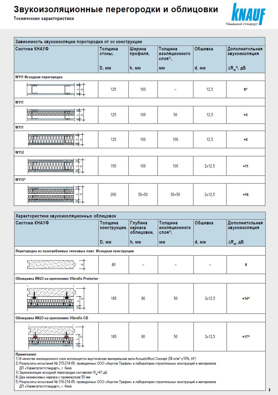

Postby Андрей Смирнов » 19 Apr 2012, 18:05
Алексей, мне не надо ничего анализировать, т.к. я владею вопросом :)
Есть законы строительной физики, которые диктуют определенные механизмы звукоизоляции каркасных ограждений. Мне эти законы известны и понятны.
Кроме того, когда сертифицировались крепления Vibrofix и акустическая минеральная вата AcousticWool, то моя компания провела испытания различных типов звукоизоляционных конструкций в аккредитованной акустической лаборатории Госстандарта.
(Протокол испытаний № 315-214-09, проведенных ООО «Акустик Трафик» в лаборатории строительных конструкций и материалов
ДП «Укрметртестстандарт», г. Киев)
Результаты этих официальных испытаний вошли в состав детального листа "Звукоизоляционные системы Кнауф"
Из данных первой таблицы ясно видно, как изменяется значение звукоизоляции перегородки в зависимости от изменения её состава.
За основу была взята стандартная перегородка W111 на основе незаполненного каркаса 100 мм с обшивкой по 1 слою ГКЛ с каждой стороны.
Затем в каркас последовательно добавлялись слои Акустиквул Концепт толщиной 50 мм, потом монтировались дополнительные слои ГКЛ с каждой стороны и, наконец, вместо одного каркаса 100 мм было применено два независимых каркаса по 50 мм шириной.
Удвоение количества слоев ГКЛ привело к увеличению фактической ЗИ перегородки на 3 дБ.
Механизм звукоизоляции каркасной перегородки основан не на законе массы, а на сложном комплексе различных резонансных явлений, как внутри каркаса, так и в составе облицовок.
Виброфикс Акустиквул перегородки облицовки.JPG (159.63 KiB) Viewed 19049 times

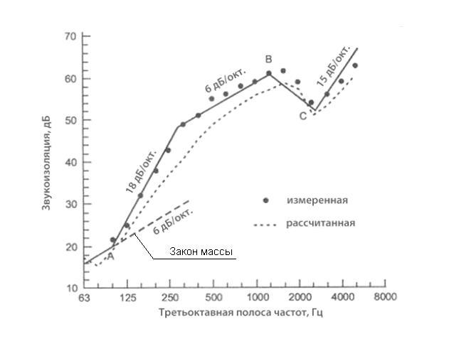

Re: Дилемма - динамический модуль упругости vs поверхн.плотность
Postby Андрей Смирнов » 19 Apr 2012, 21:09
Алексей, должен вас разочаровать. Закон массы для каркасных перегородок выполняется только в узком диапазоне частот, немного выше значения основной резонансной частоты. А может и вообще не выполняться, что зависит от конструкции перегородки.
В общем случае частотная зависимость ЗИ каркасной перегородки представлена графиком на рисунке.
На средних частотах звукоизоляция каркасной перегородки существенно выше звукоизоляции однослойной перегородки аналогичной массы из-за влияния антирезонансов колебательной системы "облицовка - воздушный промежуток - облицовка".
Повторяю, механизм звукоизоляции каркасных многослойных ограждений достаточно сложен и не объясняется простыми умозаключениями.
В профильной литературе феномен повышенной звукоизоляции легких двойных ограждений достаточно хорошо описан.
Например в учебнике "Архитектурная физика", 2007, Оболенский Н. В.
Звукоизоляция ГКЛ перегородки 2.JPG (20.77 KiB) Viewed 19043 times
