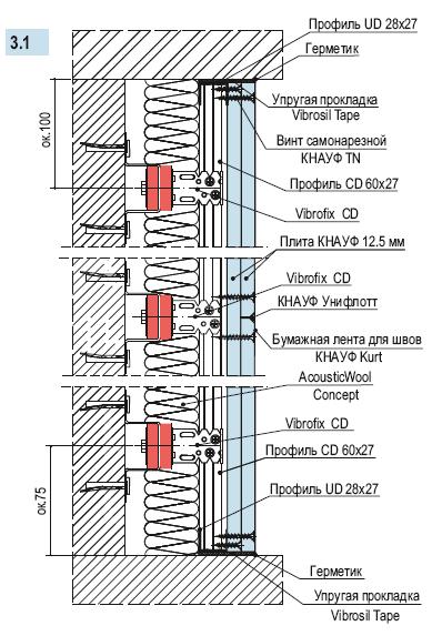

Крепления Виброфикс позволяют компенсировать консольную нагрузку от книжных полок и тяжелых навешиваемых элементов интерьера.
Звукоизоляция облицовки виброфикс.JPG (58.28 KiB) Viewed 17978 times
А если применяется независимый от стены каркас, то никакие деревянные брусы не помогут.
Можно применять крепления Виброфикс локально на участке поверхности облицовки с тяжелым навесным элементом.
В каркасных конструкциях санузлов применяются жесткие крепления, не предусматривающие никакой эластичности, т.к. надо обеспечить конструкционную устойчивость (например подвесного унитаза или умывальника).
