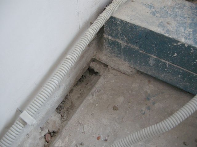

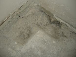

По советам с этого сайта, я раскрыл разболтаные стыки между плитой пола и стенами "полностью". Дом панельный 1982 года постройки, сверху планируется деревянный пол на лагах. Стыки были забиты частично мусором, а частично некрепким раствором.
Чем теперь правильно заполнить получившиеся дырки, с учетом желания максимально изолироваться от воздушного шума?
Меня, как не профессионала, интересует конкретный состав (типа цемент:песок 1:3 и можно ли (нужно?) добавить керамзит, гравий, битый кирпич, не будит ли хуже?).

Не надо никаких экзотических решений. Образовавшиеся пустоты и "дырки" следует заполнить обычным цементно-песчаным раствором для стяжек. Любой строитель знает как его приготовить. Можно и готовую сухую смесь купить в магазине. Сейчас это не проблема.

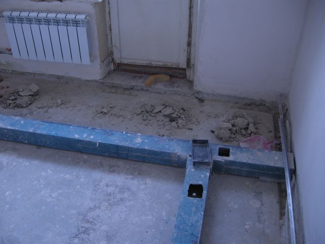

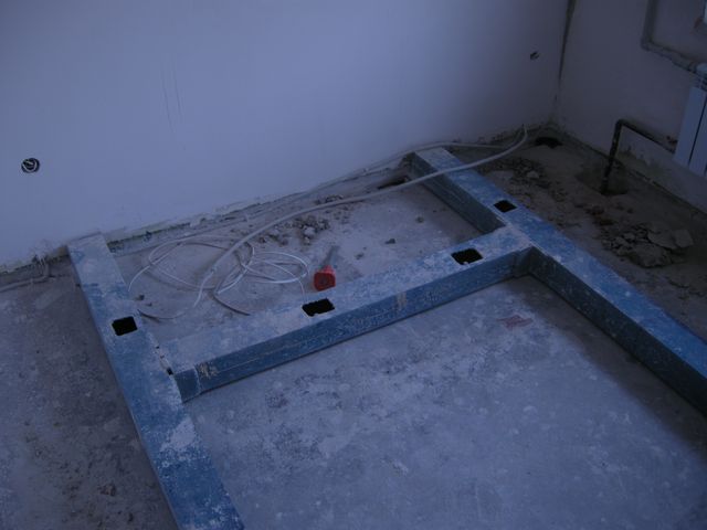

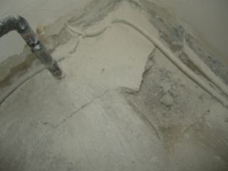

1) А чем обернуть трубу отопления в выдолбленных ямках, только таких материалов о которых читал в соседней теме у нас нет.Есть поролоновый утеплитель для труб, может его?
2) В моей квартире на полу во всех комнатах лежат вот такие конструкции из швеллеров, которые что то там стягивают или держат. Шпилька проходит насквозь, через плиту и приварена к квадратам вделаным на потолке у соседей снизу. В квартире был деревянный пол на лагах(примерно 10*5 см) и доска 3 см. Лаги лежали на старом линолеуме, между ними был заложен ДСП. Доски и лаги хочу оставить,сверху на доску планировал ОСБ, а позже паркет или паркетную доску, но начитавшисть форума в растерянности. Положить лаги на подложку для ламината, а между ними кнауф акустик?(то что ведел у нас в продаже). И может стоит насыпать в балки пенопластовые шарики, ато звенят они как камертон.
На кухне и в части коридора хотел сделать стяжку на слое экструдированого пенополистирола 5 см и цементо песка и сверху кафельную плитку.

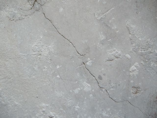

И сразу еще вопрос, на полу трещины. Их заполнить силиконом?
