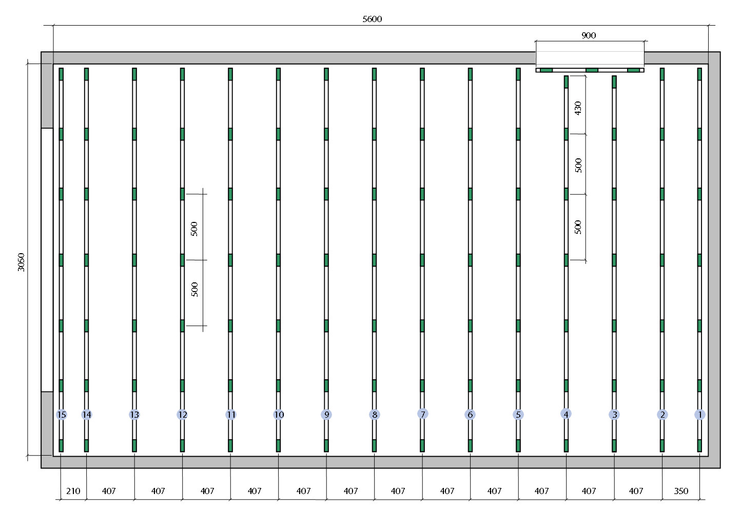

Добрый день! Делаю плавающий пол на лагах (на силомере). Плита перекрытия выровнена, подготовлена для лаг только в местах точек опор (силомера), поэтому расстояния между лагами и опорами изменять нельзя. Комната 5.6м на 3.05м, лаги длиной 3м (50см на h45см) - 15 шт. В наличии имеется силомер SR55 толщина 12.5мм.
Конечно, я консультировался с Акустик Групп, но сделал по своему и ваша дискуссия с Ксенией зарождает сомнения. Андрей можете одобрить или опровергнуть мое решение.
1. на крайних лагах (1,15) положил кусочки силомера 50х100мм
2. по краям лаг(2-14) положил силомер 50х100мм, остальные 50х80мм
3. под лагу для двери сплошной полосой. Думается, что ЗИ дверь должна стоят только на лаге, а не на настиле который лежит на лаге.
4. из-за выравнивания перекрытия у порога пол поднялся на 18мм. Решил настил делать 15мм фанера + Tecsound 70 + 15мм фанера + лаги = 520кг .(при этом перепад у порога будет 18мм без финиша, а вед финиш хотел паркетную доску :oops: ) Пока положил первый слой фанеры 15мм у стен как-то зыбко, если стоят у стены и пружинит на ногах то предмет стоящий у стены слегка раскачивается. Вот и задумался второй слой фанеры 15мм - не изменить положения. Наверно 21мм второй слой будет хорошо? Но перепад порога!

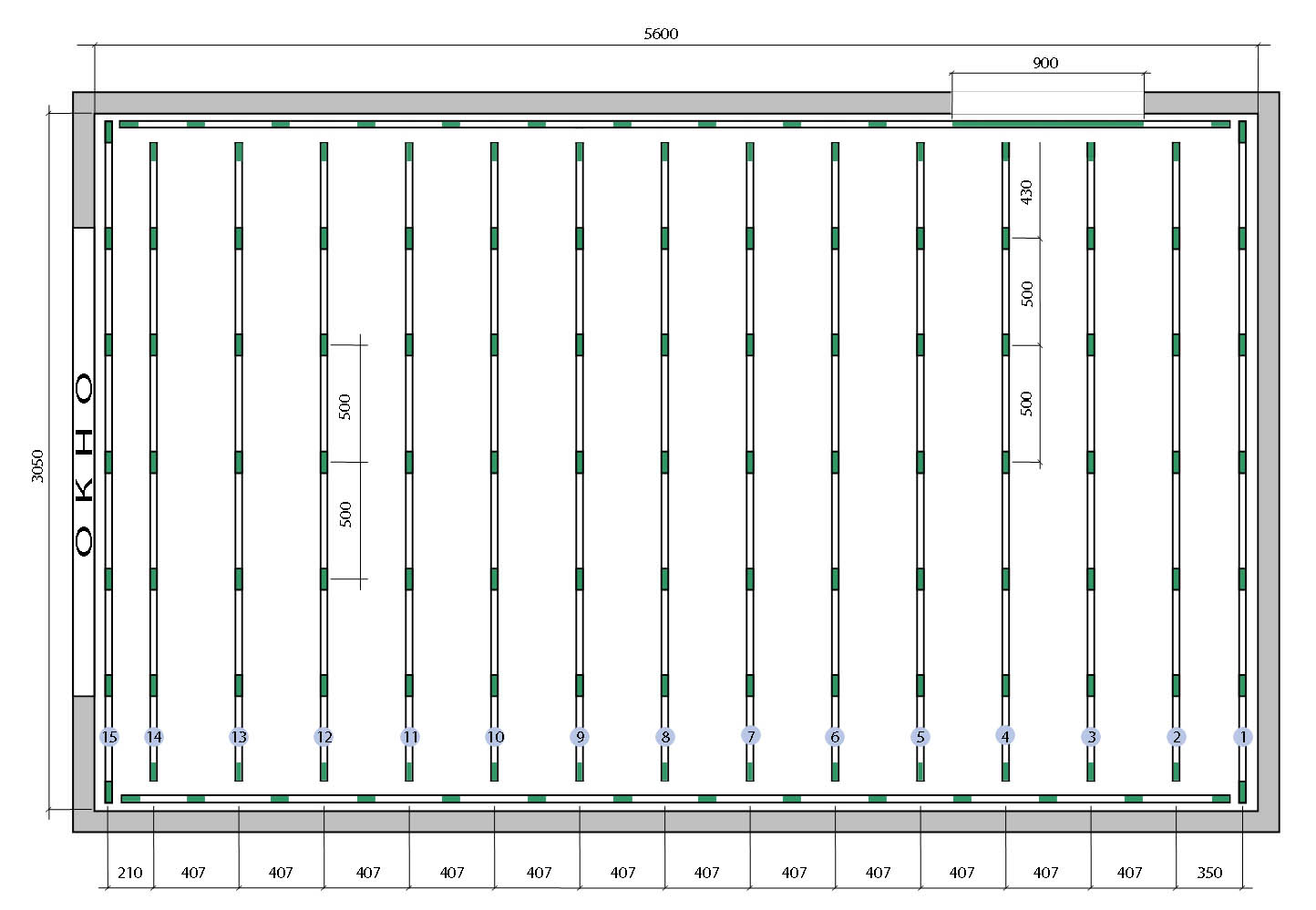

Бох с этим Акустик Групп. Пол до конца еще не сделан можно и перебрать, жаль только потраченного времени. Помогите скорректировать расчет опор силомера с учетом дополнительных лаг у длинных стен. Схему я набросал, если что поправите. Силомер SR55 еще есть. Единственная просьба не изменять расстояние между опорами на коротких лагах.

Мой совет остается неизменным. Рекомендуется увеличить допустимую нагрузку на опоры примерно в 2 раза со 100 кг/кв.м до 200 кг/кв.м (хотя бы).
Для этого размер опорных элементов надо увеличить по длине лаг в 2 раза при той же ширине 50 мм.
Дополнительные лаги вдоль стен в данном случае должны принимать на себе нагрузку примерно в 2 раза большую по сравнению с удельной нагрузкой в центре комнаты.
Дополнительно надо учесть линейную нагрузку от звукоизоляционных облицовок, опирающихся на плавающий пол по периметру помещения.
На самом деле ничего сложного, надо просто математически сложить нагрузки и учесть их в распределении опор.

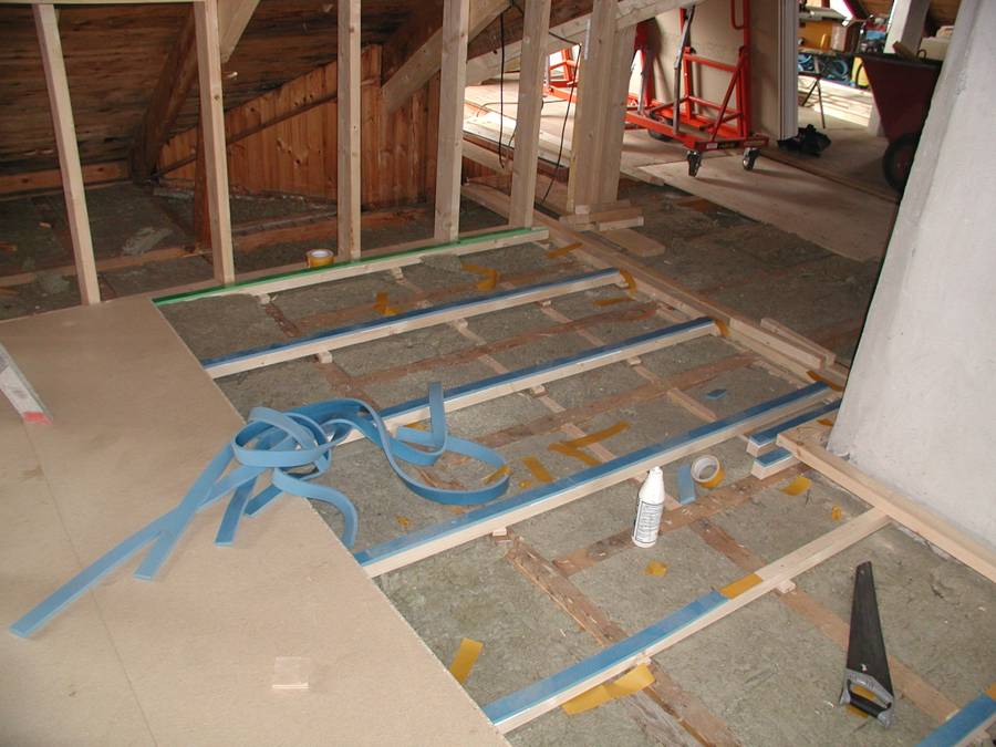

Вот например, как делают англичане. По перимтру комнаты укладывают в 2 раза более жесткий Sylomer (синий в центре, зеленый по краям или зеленый в центре, коричневый по краям).

У меня ширина комнаты 3.05м длина лаги 3м. остается по 2.5см с каждой стороны. Короткие лаги буду укорачивать. Длинные укладывать на расстоянии 2,5см от стены как раз под каркасной обшивкой. Ну это частный случай, если у вас будет только пол делайте как на рис. типовое распределение креплений …….. по полу помещения 5-10см .

Ксения wrote:Вас не удивило, что англичане (с рисунка Андрея Смирнова) кладут Силомер ПОД фанеру?!Мои мастера клеили его на пол.Странно...
Ксения, на рисунках перекрытие пола не бетонное, а выполненное на основе деревянных балок, которые со временем деформируются.
Поэтому сначала неровности выравнивали с помощью лаг, жестко закрепленных к балкам, а потом выполняли настил пола из ДСП с применением лент из Силомера. Английский ДСП, в отличие от нашего, пазогребневый и очень удобный в монтаже - не надо делать настил из 2 слоев с перехлестом стыков :)

Postby Все слышаший » 22 Feb 2012, 15:25
Андрей, добрый день!

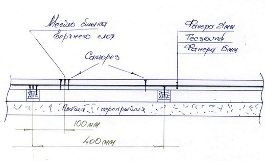

Ну вот перебрал пол. Свободного времени мало долго возился по выходным. В центре силомер SR55 50*150мм по периметру 50*340мм. Пока уложил первый слой фанеры 15мм. Пол стал крепким даже с одним слоем фанеры. Дальше на очереди слой TECSOUND и фанера 21мм. Где на форуме проскакивала фраза : верхний слой к лагам лучше не притягивать, ЗИ настила будет лучше.
Вопрос: Как крепить фанеру? Листы верхнего слоя нужно сместить, чтобы стыки (края) фанеры были по центру между лагами. Или стыки сместить на 10-15см как на рис. Как лучше?

главное выполнить стыки со смещением, а размер смещения не так важен.
