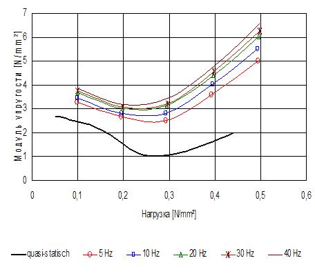

Поведение Силомера под нагрузкой, в отличие от прочих упругих материалов, в т.ч. и стальных пружин, не подчиняется закону Гука.
Дело в том, что значение модуля упругости Силомера при увеличении статической нагрузки не растет, а убывает!!!
При достижении специфического для каждого типа Силомера минимума, модуль упругости начинает опять расти. Другими словами, чем больше нагрузка, тем мягче и податливее становится материал.
Модуль упругости Sylomer.JPG (26.45 KiB) Viewed 20169 times
В этом и заключается уникальность поведения Силомера в системах виброизоляции и звукоизоляции.

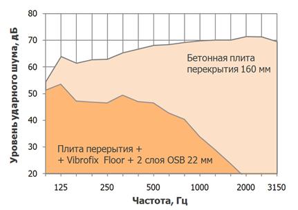

В процессе разработки наших креплений Vibrofix были проведены многочисленные измерения в акустических лабораториях Украины, России и Австрии.
Результаты подтверждают очень низкие значения резонансной частоты креплений.
В частности, минимальное значение резонансной частоты пола на лагах на основе креплений Vibrofix Floor составляет 15 Гц при нормативной полезной нагрузке, для крепений Vibrofix Floor Plus значение даже ниже, около 10 Гц.
Фактические измерения проводились в Австрии на специализированном вибростенде.
Все вышесказанное подтверждается результатами квалификационных испытаний плавающего пола на лагах на основе креплений Vibrofix Floor с Силомером в качестве упругого элемента. Пол обладает очень высокой эффективностью даже без учета полезной нагрузки, т.к. испытания проводятся на без неё и ударная машина устанавливается непосредственно на поверхность настила пола. Приложение полезной нагрузки на поверхность пола дополнительно увеличивает звукоизоляцию.
Плавающий пол Vibrofix график.JPG (16.33 KiB) Viewed 20169 times

Вами приведенный график с Vibrofix Floor – вполне исчерпывающий , но все-таки для конкретного случая – снижение уровня приведенного от ударного(!) в помещении снизу(!). И о низкой собственной(!) частоте Силомера и пользе этого для устранения звуковых мостиков – я и с вашего сайта давно узнал и с родного буклета фирмы-производителя Getzner материал скачал.
А я хотел именно о затронутом мной сущностном аспекте(!) конструкции пола на лагах на Силомере более “ясную”, что ли, информацию ….. Впрочем, вижу , что ваш ответ и явно и неявно содержит и вашу убежденность в отсутствии необходимости “выдуманного” мной расчета – хотя бы фраза :
“……Приложение полезной нагрузки на поверхность пола дополнительно увеличивает звукоизоляцию……..”;
и то что график пола на Vibrofix Floor (на SR450 толщиной 12.5мм) не содержит именно глубокого-острого “провала” в районе частоты – 600(?) Гц. ( расчет- см.ниже)

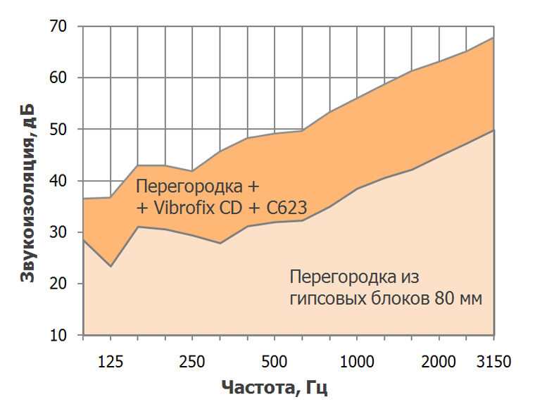

Но все-таки главным аргументом являются результаты измерений (графики ЗИ, на которых отсутствуют резонансные провалы звукоизоляции).
График звукоизоляции воздушного шума облицовки ГКЛ (тип Кнауф С623), смонтированной на перегородке из стандартных гипсовых пазогребневых блоков Кнауф с помощью креплений Vibrofix CD на основе материала Sylomer SR220:
Рисунок 5.jpg (136.4 KiB) Viewed 20120 times
