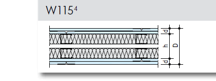

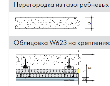

Стоит задача сделать контрольную комнату в офисном
помещении с гипсокартонные перегородками, которые по высоте сделаны только до подвесного потолка. Плюс эти стенки нежелательно трогать.
Т.е. надо делать комнату в комнате, с дверью и окном.
Размер помещения: 4900x3900 между перегородками,
3600 – высота до потолочного бетонного перекрытия.
Вопрос: какую лучше строить внутреннюю комнату?
1. Двойное каркасное сооружении из двойных перегородок как на первом рисунке
2. Без каркаса из гипсовых пазогребневые плит с внутренней облицовкой как на втором рисунке
3. Без каркаса из гипсовых пазогребневые плит с внутренней облицовкой из ЗИПС-Модуль панелей
И еще вопрос: чем лучше накрыть такую коробку, как и из чего в этом случае делать потолок?
Или надо делать обязательно перегородки до бетонного перекрытия и делать подвесной потолок?
рис1
рис2

Postby Андрей Смирнов » 25 May 2011, 21:37
Victor,
предоставь хотя бы исходные данные по уровням шума и требования к контрольной комнате по звукоизоляции.
Без этого можно только гадать какие конструкции строить.
Можно сказать только одно - с точки зрения звукоизоляции строить комнату из пазогребневых плит (с ЗИПСом или без) нельзя ни при каких условиях.
Я бы рекомендовал воспользоваться комплектной системой Кнауф, Детальный лист К375 "Комната в комнате".
K375 Помещение в помещении 0505.pdf
(1.66 MiB) Downloaded 5150 times
