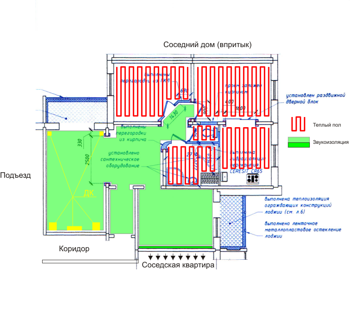

Имею желание сделать звукоизоляцию квартиры.
Квартира находится на 9-м этаже 9-тиэтажного панельного дома. (план квартиры прилагается)
Примыкание к соседним квартирам есть только в одном месте. С остальных сторон либо соседний дом, либо стены, граничащие с коридором.
Основная задача - оградить себя от шума соседей снизу и оградить соседей от шума, издаваемого домашним кинотеатром, отмеченным на рисунке желтым цветом. Плюс, оградить себя от шума соседей по площадке, квартира которых граничит с нашей в одном месте.
Звукоизоляцию пола планирую делать по технологии, описанной здесь. Т.е., два слоя звукоизоляционного материала, гидроизоляция, бетонная стяжка.
Звукоизоляцию стены планирую делать одним слоем AcousticWool® Concept, помещенным между ЖБ стеной и ГК плитой.

PS. Дополнительные уточнения:
как в вашем доме произведена разводка отопления и водоснабжения ( в полу или с помощью стояков).
Отопление разведено при помощи стояков. Поскольку, реализовано автономное отопление, стояковые трубы планируется зашивать в стену (предварительно поменяв их на пластик).
Теплый пол планируется электрический или водяной?
Теплый пол планируется водяной. От автономного отопления.
Какова максимально допустимая толщина конструкции пола поверх плиты перекрытия?
Поскольку полы по площади не ровные, после замеров было выяснено, что толщина пола будет варироваться от примерно 7-8 см до 12 см. Наименьшая высота потолка в спальне, наибольшая - в комнате с ДК.
Какова максимально допустимая толщина ЗИ облицовки в спальне?
Сказать тяжело, хотелось бы, конечно, как можно меньше красть полезной площади. Комната не особо большая.

Сегодня общался с Вашими консультантами. Мне предложили обратиться к Альбому чертежей звукоизоляционных конструкций, ознакомиться с предлагаемыми схемами и оценить индекс снижения шума для окончательного выбора метода звукоизоляции.
К сожалению, в данном альбоме я не нашел все необходимую для анализа информацию. Так, например, рекомендуемый Вашим специалистом вариант 5.6 (AcousticGlass Floor + Rockwool Stroprock) не описан в табличной части, приведенной ниже, под схемами. Т.е., нет данных по индексу снижения шума, толщине покрытия AcousticGlass Floor и толщине Rockwool Stroprock.
Кроме того, остается самый главный вопрос - на сколько целесообразно укладывать ДВА слоя звукоизоляционного материала (как в примере)? Ведь, со слов Вашего консультанта, достаточно и одного.
Очень хотелось бы услышать Вашу экспертную оценку трех вариантов реализации:
1. Один слой Acoustic Floor (20мм) + бетонная стяжка (50мм) (Рис.5.4 в альбоме)
2. Два слоя Acoustic Floor (40мм) + бетонная стяжка (50мм)
3. Один(?) слой AcousticGlass Floor (20мм) + ?слой Rockwool Stroprock(?мм) + бетонная стяжка (?мм) (Рис.5.6 в альбоме)
Существенно ли увеличится звукопоглощение, при увеличении бетонной стяжки, скажем, до 70-80мм?

Для обеспечения комфортныого уровня изоляции ударного шума вполне достаточно одного слоя AcousticWool Floor 20 мм.
Для изоляции воздушного шума рекомендуется увеличивать толщину изоляционного слоя до 40 мм и выполнять массивную стяжку 70-80 мм.
Комбинированний изоляционный слой AcousticWool Floor 20 мм + Rockwool Stroprock 50-100 мм применяется обычно в вентиляционных камерах, технических помещениях с шумным инженерным олборудованием и т.п. Для бытовых условий такой подход не всегда приемлем из-за большой потери высоты жилого помещения.
