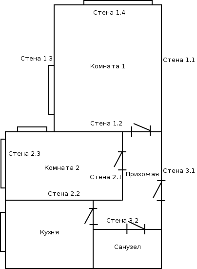

Готовлюсь к ремонту комнат и прихожей в квартире, возникли вопросы по улучшению звукоизоляции.
Дано:
Двухкомнатная квартира в кирпичном доме 70-х годов постройки. Капитальные стены - кирпич, толщина около 50 см. Перекрытия из плит шириной около 1,5, длиной - около 6 м. Высота потолков - 2,5 м.
Квартира угловая, граничит с одной квартирой соседей и лестничной площадкой. На входе две двери, под порогом внешней - щель толщиной 2-3 см. Установлены 3-стекольные пластиковые окна.
На плане (см. во вложении):
Стена 1.1 - капитальная, отделяет от квартиры соседей.
Стена 1.2 - капитальная, внутриквартирная.
Стена 1.3 и 1.4. - капитальные, внешние.
Стена 2.1 - легкая, тонкая, внутренняя.
Стена 2.2 - легкая, тонкая, внутренняя.
Стена 2.3 - капитальная, внешняя.
Стена 3.1 - капитальная, отделяет от соседей и лестничной площадки.
Стена 3.2 - два слоя ГКЛ на профилях, между ними теплоизоляционная вата, со стороны санузла - плитка.
Какой шум проникает извне:
1) От соседей сбоку периодически доносятся приглушенные вопли "Зенит - чемпион!" и приглушенный топоток ребенка. Раньше бывала приглушенная музыка, возможно ее возвращение в будущем.
2) С лестничной площадки хорошо проникают звуки в прихожую, частично - в комнаты.
3) В комнате 2 регулярно явственно слышен телевизор соседей сверху. Раньше его было слышно в комнате 1, наверное, перенесли.
4) С улицы шум весьма приглушен, не очень беспокоит.
Других шумов вроде особо и нет.
Какой шум есть внутри:
1) В санузле стоит довольно громкая стиральная машина, слышна по всей квартире (в комнате 1 - очень слабо).
2) Из санузла и с кухни доносятся звуки жидкостей, миксеров, соковыжималок и т.п. До комнаты 1 долетают в сильно ослабленном виде.
3) Телевизор в комнате 2. Хорошо слышен в прихожей, хуже - на кухне и в санузле. В комнате 1 практически не слышен.
4) В будущем весьма возможно появление в комнате 1 напольных стереоколонок (и тяжелой музыки). Никаких сабвуферов не предполагается. Если появятся, то будут стоять у стены 1.1, лицом к стене 1.4.
Чего хочется достичь:
1) Защитить всех соседей от звуков из квартиры. Как можно лучше.
2) Еще больше приглушить соседей сбоку. В идеале - вообще не слышать их.
3) Заглушить звуки с лестничной площадки в комнатах.
4) Защитить комнату 2 от звуков из санузла и кухни, улучшить защиту от них же комнаты 1. Особенно волнует стиральная машина.
5) Локализовать звуки телевизора в комнате 2.
6) Локализовать возможные звуки в комнате 1.
Плюсом будет улучшение звукоизоляции от соседей снизу. Вдруг туда въедут любители громкой музыки.
Какие мероприятия возможны:
1) Построение второй стенки вдоль стены 1.1. Стандартная схема - крепление профилей через виброразвязку к полу и потолку, 10 мм ГВЛ + 12,5 мм ГКЛ, внутрь 50 или 100 мм мин. ваты Rockwool Acoustic Batts.
2) Обшивание остальных стен комнаты 1 каким-нибудь звукопоглощающим материалом. Но не толще 2-4 см.
3) Полная переделка стены 2.1 на "пирог" ГКЛ + ГВЛ + 50 мм ваты + 10 мм воздуха + 50 мм ваты + ГВЛ + ГКЛ.
4) Утолщение стены 1.2 со стороны комнаты 2 на 5-7 см.
5) Утолщение стены 2.2 со стороны комнаты 2 на 5-7 см.
6) Опускание потолка в комнатах и прихожей на 2-4 см.
7) Утолщение стены 3.1 на 5-7 см.
8) Нашивка одного-двух слоев ГКЛ или ГВЛ на стену 3.2 со стороны прихожей.
9) Нашивка одного-двух слоев ГКЛ или ГВЛ на стену 2.2 со стороны прихожей.
10) Переделка полов. Рассматриваю 4 варианта:
а) оставить старую стяжку, просто подложить под верхнее покрытие тонкую подложку типа Акуфлекс;
б) убрать старую стяжку, сделать плавающую; однако, общая толщина (подложка + стяжка) составит не более 7-8 см;
в) убрать старую стяжку, сделать пол на регулируемых лагах; между лагами положить мин. вату (50 мм), между фанерой и верхним покрытием положить тонкую подложку;
г) убрать старую стяжку, сделать пол на регулируемой фанере; под фанеру положить вату (50 мм), фанеру крепить на шпильки через виброизолятор типа Sylomer'а, между слоями фанеры или между фанерой и верхним покрытием положить тонкую подложку.
Помимо этого планирую поискать любые дырки и щели в стенах, замазать их, а также поставить "тихие" внутренние двери, поменять обе двери на входе, устранить щель под первой входной дверью.
Прошу совета что стоит делать в описанной ситуации. Не хочется сильно раздувать бюджет ремонта, но хочется получить заметный эффект (по описанным целям). Какие материалы посоветуете? Какие варианты?
Основные конкретные вопросы:
1) 50 или 100 мм ваты класть в стенку вдоль стены 1.1? Будет ли значимый эффект от лишних 5 см?
2) Можно ли без ущерба для звукоизоляции оставить в новой стенке 2.1 один слой ГКЛ со стороны прихожей? Т.е. ГКЛ-вата-воздух-вата-ГВЛ-ГКЛ? Или может вообще эту стенку по-другому сделать?
3) Какой вариант пола лучше при равной толщине (плюс-минус 1-2 см)? Будет ли отличие существенным?
4) Стоит ли чего-либо делать с потолком? Изолировать его не получится, но может быть имеет смысл положить звукопоглощение толщиной 2-4 см?
5) Будет ли заметный эффект от укладки в комнате 1 на стены (кроме стены 1.1) звукопоглощающего материала? С точки зрения комнаты 2? С точки зрения соседей снизу/сверху?
6) Стоит ли чего-нибудь творить с внутренними стенами вокруг комнаты 2? С учетом изложенных целей.
План квартиры

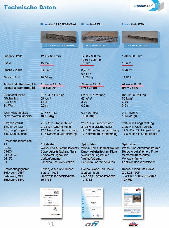

На мой взгляд, лучше использовать звукопоглощающие панели PhoneStar.
Они, при толщине всего 15 мм, снижают уровень ударного шума до 75% (33 дБ) и уровень воздушного шума до 85% (36 дБ).
Без проблем устанавливаются не только на стены и потолки, но и их можно применять в качестве настила полов.
Кроме того, материал из которого они изготавливаются, абсолютно экологически чистый и потому очень хорошо подходит для жилых помещений.

Wolf-Bavaria wrote:... звукопоглощающие панели PhoneStar.
Они, при толщине всего 15 мм, снижают уровень ударного шума до 75% (33 дБ) и уровень воздушного шума до 85% (36 дБ)...
Wolf-Bavaria, :shock: ... а на протоколы акустических испытаний можно взглянуть?

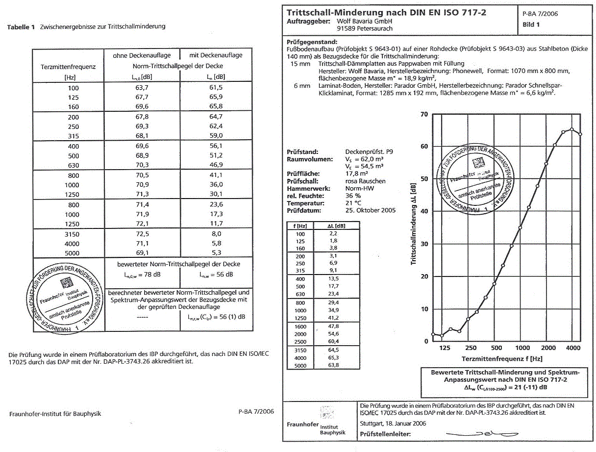

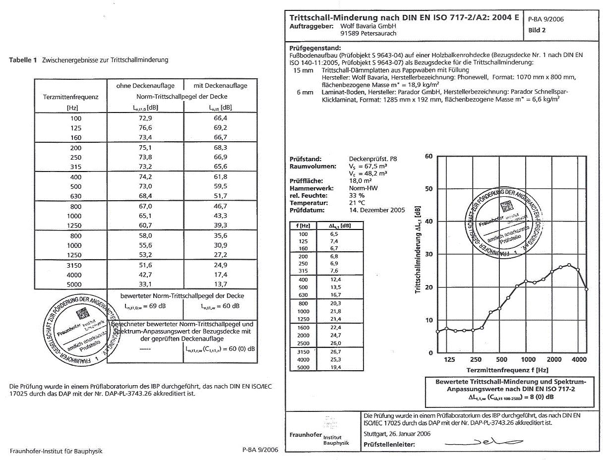

Postby Wolf-Bavaria » 26 Apr 2011, 16:03
Андрей Надеждин wrote:а на протоколы акустических испытаний можно взглянуть?
Полноценные акустические испытания проводились только в Гремании, тут, в России, мы только делали "шкатулку" из этого материала, в которую помещали сирену и делали замеры шумоизмерителем.
На немецком сайте есть пресс-релизы, с ними можно познакомится на странице http://www.wolf-bavaria.com/Pressemitteilungen.html

Wolf-Bavaria wrote:Полноценные акустические испытания проводились только в Гремании, тут, в России, мы только делали "шкатулку" из этого материала, в которую помещали сирену и делали замеры шумоизмерителем.
В пресс-релизе говорится о собственной звукоизоляции панели 36 дБ.
И трюк с коробочкой - действует на тех, кто не видит разницы между собственной звукоизоляцией материала и дополнительной звукоизоляцией конструкции.
Вот как Кнауф (тоже кстати немецкий стандарт) представляет данные, касающиеся эффективности дополнительной звукоизоляции конструкций
(Альбом Звукоизоляционные системы Кнауф, стр. 3):
Поясню:
За 0 принята звукоизоляция (Rw) исходной конструкции из пазогребневых плит.
Дополнительная конструкция W623 на креплениях Vibrofix Protector с двухслойной обшивкой ГКЛ (12.5 мм) добавляет 14 дБ,
а с креплениями Vibrofix CD - 17 дБ к звукоизоляции исходной конструкцией.
И эти данные взяты из протокола акустических испытаний, а не из пресс-релиза, написанного менеджером, далёким от акустики.
Если кроме коробочки у Вас ничего нет, то лучше не парить мозг людям на этом форуме.

Postby Wolf-Bavaria » 27 Apr 2011, 09:06
Андрей Надеждин wrote:Если кроме коробочки у Вас ничего нет, то лучше не парить мозг людям на этом форуме.
Кроме "шкатулки" есть еще "кабинка" - она тоже действует безотказно при демонстрации :lol:
На сайте есть таблица http://wolf-bavaria.com/tabellen.html
В ней (в правой колонке) приведены цифры, которые были получены при проведении испытаний для различных элементов конструкций (полов, потолков, стен), это не совсем то, но по крайней мере какие-то официальные данные.
Сделал запрос в Германию, должны передать данные исследований, будут после майских праздников.
В России испытания намечены на июль (новый вид продукции, еще не всё успели сделать)...

Postby Андрей Надеждин » 29 Apr 2011, 20:15
Картинка, которую Вы разместили в своем посте тоже не является протоколом исследований.
Подобные картинки есть и на официальном сайте
Wolf-Bavaria, таблица из альбома Звукоизоляционные системы Кнауф ссылается на протокол испытаний №316-214-09 от Укрметртестстандарта, г. Киев (я специально подчеркнул красной чертой).
Данные замеров вполне согласуются с текущими законами акустики, а также моему собственному опыту проведения акустических испытаний в аккредитованной лаборатории.
А вот Ваши проценты и Rw 36 дБ (цитирую: "снижают уровень ударного шума до 75% (33 дБ) и уровень воздушного шума до 85% (36 дБ)...") реально прикрутить не к чему.
Поэтому и заинтересовался протоколами, где должен быть описан состав конструкций и методы измерений - не пересматривать же акустику под Ваши плиты?... :wink:

Postby Wolf-Bavaria » 11 May 2011, 14:01
Получил документы из Германии по испытаниям, к сожалению, пока только по ударному шуму.
По воздушному шуму цифры испытаний будут лучше, если заинтересует, то выложу позже, когда получу.
Приложение 1:
Испытания проводились институтом физики стройматериалов «Фрауенхофер» в соответствии с DIN EN ISO 717-2
В таблице:
Первый столбик – частота [Гц];
второй столбик – индекс ударного шума перекрытия без звукоизоляции;
третий столбик - индекс ударного шума перекрытия со слоем звукоизоляции.
График : Изменение индекса звукоизоляции ударного шума.
Конструкция беспрофильная:
Перекрытие из железобетона толщиной 140 мм,
на перекрытии - Панель звукоизоляционная PhoneStar (15 мм),
на панели - Ламинат 6 мм (производитель Parador)

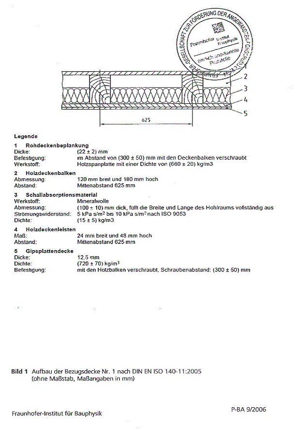

Приложение 2 и 2а:
В таблице:
График: Изменение индекса звукоизоляции ударного шума.
Конструкция:
Перекрытие деревянное толщиной 240 мм, (чертеж в Приложении 2а)
на перекрытии - Панель звукоизоляционная PhoneStar 15 мм,
Приложение 1
Приложение 2
Приложение 2а

Postby Андрей Надеждин » 11 May 2011, 14:56
Wolf-Bavaria wrote:Получил документы из Германии по испытаниям, к сожалению, пока только по ударному шуму.
Спасибо за документы, прояснилось. Результаты выглядят реальными: под бетонным перекрытием уровень шума (индекс) 78 дБ с защитным покрытием 56 дБ. разница - это дельта, весь тот позитив, который заказчик получит, устроив свой плавающий пол по данному рецепту. И дельта эта по протоколу 21дБ - весьма невысокое значение :(
Документы прояснили, что данные в информационной брошюре взяты не из этих протоколов, иначе откуда взяться тем 33 и 34 дБ, которые Вы отметили красным во вложениях к Вашим первым постам.
33-34 дБ можно достигнуть используя либо массивную стяжку по акустической вате, либо с относительно лёгким настилом (скажем, как в альбоме Кнауф - два слоя ОСБ 22 мм), устроенным с относом от плиты перекрытия мин. 60 мм и использованием антивибрационных креплений для деревянных лаг.
P.S. По нашим стандартам замеры и вычисление индекса должны производится в диапазоне 100-3150 Гц. В немецких таблицах есть также частоты 4000 и 5000 Гц, на которых разница (дельта) очень велика. Если эти частоты брались в расчёт индекса, то они несколько улучшили показатель. Я относительно Вашего намерения провести акустические испытания в России - результаты по указанной причине будут несколько хуже немецких.
