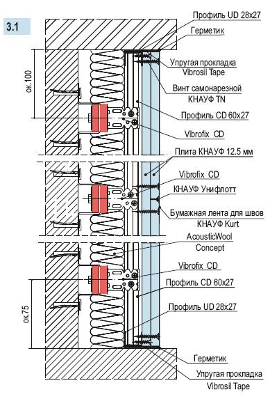

стыки между панелью и стеной необходимо заполнять штукатуркой на максимально возможную глубину. Сочетание пена/раствор просто экономит строителям раствор и время.
Короб из ГКЛ - правильное решение. Облицовку достаточно выполнить в 2 слоя и заполнить каркаса акустической минеральной ватой AcousticWool или аналогичной.
Стенка толщиной 1/2 пеноблока смонтированная вплотную к бетонной стене никак не увеличит звукоизоляцию от шума на лестничной клетке.
Значительно эффективнее выполнить ЗИ облицовку по каркасной технологии Кнауф.
Звукоизоляционная облицовка 1.JPG (58.28 KiB) Viewed 5009 times
Если на эту облицовку не будут навешиваться тяжелые полки или предметы интерьера, то можно выполнить облицовку на независимом каркасе без использования звукоизолирующих подвесов.

Разница между вариантом пена/штукатурка и штукатурка на максимальную глубину с точки зрения звукоизоляции очень большая.
Стенка толщиной 1/2 пеноблока смонтированная вплотную к бетонной стене в принципе может даже уменьшить ЗИ, если будут какие-то локальные тонкие пустоты. В любом случае такой вариант я не рекомендую.
Плотность акустической минеральной ваты более 45 кг/куб.м и поэтому она не будет усаживаться в каркасе под собственным весом.
