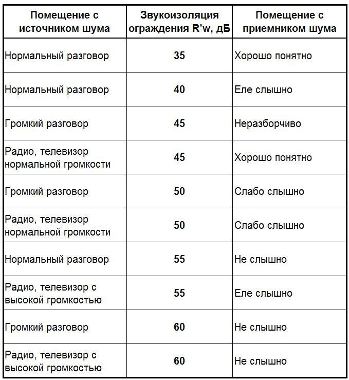

Очень часто на форуме задают вопросы типа: "Какую мне надо сделать звукоизоляцию?" или "Я планирую сделать так (...), будет ли это достаточно?"
На такие вопросы с качественными субъективными, а не количественными цифровыми оценками очень трудно отвечать.
Поэтому я решил выложить таблицу со значениями звукоизоляции ограждений (в дБ) и их субъективными оценками.
Значения в таблице справедливы для уровня фонового шума в помещении не превышающем 30 дБ, если уровень фона будет выше или ниже, то и субъективное восприятие звукоизоляции соответственно будет изменяться в большую или меньшую сторону.
Надеюсь, что это поможет более точно формулировать вопросы и ставить перед собой более реалистичные задачи по дополнительной звукоизоляции...:)
Звукоизоляция ограждений.JPG (79.95 KiB) Viewed 100386 times
Чтобы более правильно оценить требуемое значение звукоизоляции ограждения, необходимо понимать какие уровни шума создают различные типичные источники (см. таблицу):
Информация по звукоизоляции ограждений взята из Справочника по строительной физике, Вальтер Блази, Verlag Europa Lehrmittel, 2001.

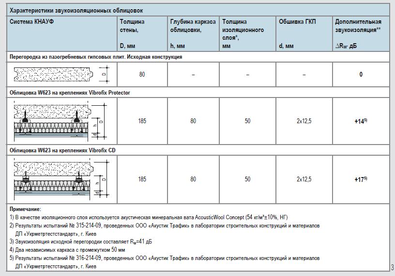

В документации по Облицовкам от Кнауф, написано, что облицовка, заполненная звукопоглощающим материалам, может дать прирост к звукоизоляции основной стены 4 Дб, без материала 2 Дб (может в реальности больше, но они перестраховываются), в итоге получу 44 Дб.
Также смотрел здесь:
http://www.acoustic.ua/recommendations/743
Для облицовки W623 вы приводите прирост 14 Дб.
Но если посмотреть документацию:
http://file.knauf.ua/%D0%A2%D0%B5%D1%85 ... 2_0405.pdf
Там везде приводится толщина стены не менее 115 мм это:
http://www.bibliotekar.ru/dom5/13.htm
в полкирпича (12 см), у меня же четверть (6,5 см — кирпич «на ребро»), т.е. прирост 14 Дб я не получу, а получу те же 4 Дб, так как голая стена в 2 раза у меня тоньше, то 14 Дб / 2 = 7 Дб, и учитывая, что чем тоньше стена тем прирост намного меньше, в результате получаем те же 4 Дб, и общая звукоизоляция в моем случае:
44 Дб ("как не прыгай")

Значения дополнительной звукоизоляции получены по результатам испытаний акустической лаборатории Госстандарта Украины (Укрметртестстандарт), что подтверждается соответствующими протоколами.

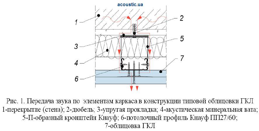

Противоречия с данными из альбомов Кнауф в данном случае нет. В стандартной технологии Кнауф при монтаже облицовок ГКЛ применяются жесткие крепления к стене с помощью П-образных металлических кронштейнов (прямых подвесов), которые являются акустическими мостиками и снижают теоретическую звукоизоляцию.
Косвенная передача звука.JPG (52.53 KiB) Viewed 95869 times
В нашем случае вместо жестких прямых подвесов применялись специальные звукоизоляционные крепления Виброфикс, которые обеспечивают акустическую развязку между стеной и каркасом облицовки ГКЛ. Если не применять вообще никаких креплений, то звукоизоляция будет еще выше, правда несущая способность такой облицовки уменьшится.
В любом случае, в качестве межквартирной стены рекомендуется использовать ограждение из кирпича толщиной не менее 250 мм или бетона толщиной не менее 180 мм.
