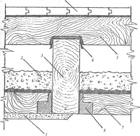

Конечно 60 дБ добиться очень трудно, но главный вопрос: возможно выполнить двойное перекрытие с независимыми балками или нет?
Для информации на рисунке состав типового перекрытия на основе деревянных балок.
Перекрытие по деревянным бачкам:
1 — штукатурка; 2 — засыпка по смазке; 3 — балка; 4 — пол; 5 — лага; 6 — прокладка из толя или картона; 7 — накат; 8 — черепной брусок

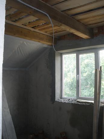

думаю,что возможно.только Вы так и не ответили,какие требования для балки потолка.
для прояснения хочу показать фото чердака - мансарды и жилого этажа:
это чердак - мансарда
это жилой этаж- вид со спальни
2 этаж.JPG (33.24 KiB) Viewed 40409 times

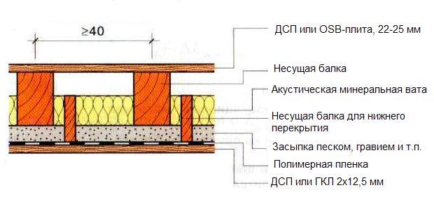

Самая эффективная, с точки зрения строительной акустики, принципиальная схема конструкции деревянного перекрытия изображена на схеме. Очень важно обеспечить отсутствие жестких связей между верхней и нижней частями перекрытия.
У звукоизолированного деревянного перекрытия не может быть более двух жестких слоев (настил пола сверху и подшивка потолка снизу). Любой разделяющий промежуточный слой жесткого листового материала или дополнительная конструкция пола поверх выполненного настила пола снизит ЗИ, несмотря на дополнительную массу. Это связано с негативным влиянием внутренних резонансных явлений.
Если такую конструкцию выполнить невозможно, то устраивается или плавающий пол на упругих опорных элементах поверх балок (не настила!!!), или монтируется звукоизоляционный подвесной потолок на эластичных подвесах под перекрытием. При этом каркас подывесного потолка на эластичных креплениях монтируется к балкам перекрытия снизу.
