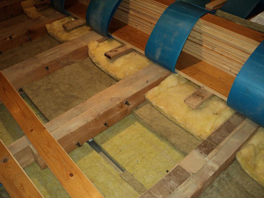

Доброе время суток.
Затронула вот такая проблема.
В своем доме решил организовать домашний кинотеарт.
Купил рес.,колонки и саб. ... ну и появилась острая проблема решать вопрос со звукомзоляцией.

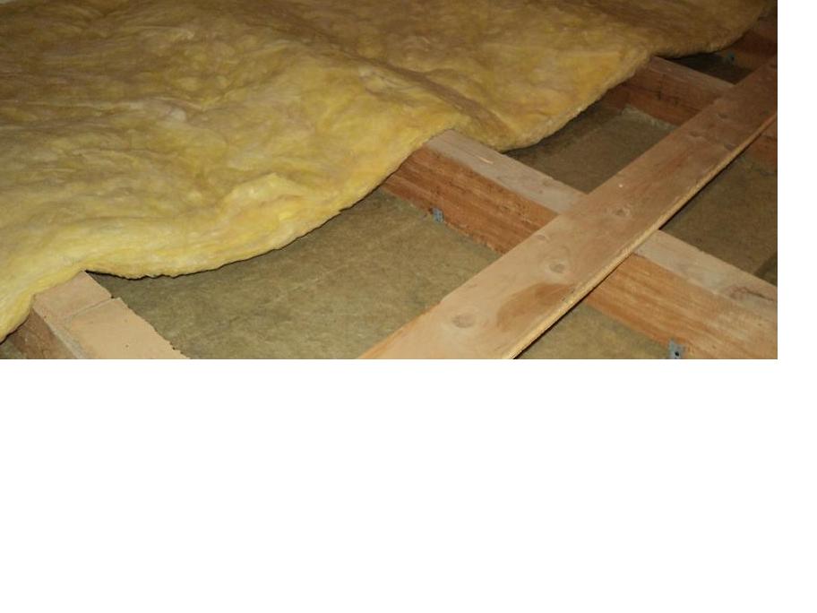

1.фото - урса 100мм волнами по балкам.
2. между балок.
знаю что она "беспонтовая" с точки зрения ЗИ но все же как будет лучше.
полный фото отчет выложу позднее.

Postby Дмитрий063 » 12 Dec 2010, 19:28
Вот фотографии
Вар.2 с другого ракурса
Вар.2
Вар.1

Postby Андрей Смирнов » 12 Dec 2010, 20:00
Привет, Дмитрий
звукоизоляция деревянного перекрытия (как и любой другой каркасной конструкции) определяетя не наличием той или иной марки минеральной ваты, а составом конструкции, герметичностью, наличием или отсутствием жестких связей между жесткими слоями.
В общем случае, ЗИ перекрытия определяется массивностью настила пола поверх балок перекрытия, массивностью облицовки потолка под балками перекрытия, характеристиками заполнителя между балок (засыпка, минеральная вата...) и общей толщиной конструкции перекрытия.
С ватой понятно, а что в данном случае является звукоотражающей поверхностью? Из чего выполнены настил пола и облицовка потолка перекрытия?

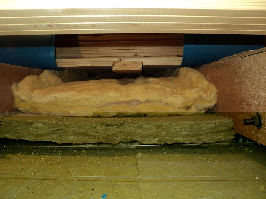

Postby Дмитрий063 » 12 Dec 2010, 20:36
Андрей неожидал на скорый ответ. очень признателен.
Догда попорядку.
На данный момент выполнено (и планируется):
снизу верх.
1. 2слоя КГЛ 12.5мм + 9,5мм - на подвесах см.фото.3(за 2г думаю окончательно смялись) 2 слоя этафом и 2 слоя непонятно чего, тоже какая то подложка. итого из 4см - осталось около 2см.
2. Слой стекловаты непосредственно по ГКЛ - массой 35-40кг/м3 - 50 мм
3. Воздушный промежуток.
4. Роквул акустик баттс - 50мм.
5. Либо вент.зазор 50мм, либо Урса - 100мм.
6. вент зазор 50-70мм.
7. деревянный настил уложенный на 10мм слой этафома.
8. уже у будущем...... планирую либо евроруберойд 1 слой
9. ГВЛ - 12мм

Postby Дмитрий063 » 12 Dec 2010, 20:39
находил вибро подвесы, но 2г назад их стоимость была 350р/шт.
пришлось изобрести такое

Postby Андрей Смирнов » 12 Dec 2010, 23:59
Конечно такая конструкция "звукоизолирующего" подвеса не обладает должной упругостью, но некоторую акустическую развязку все же осуществляет...:)
